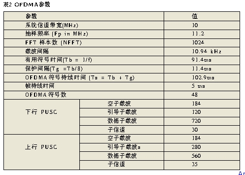

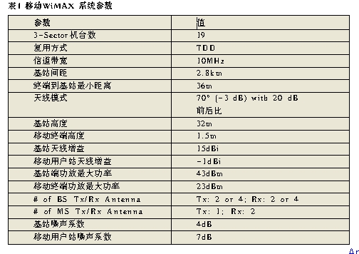

在2006年3月WiMax论坛的报告中表明,由于移动WiMax基于OFDMA伸缩性,可以通过调整系统运行参数,对不同带宽进行灵活地配置,认为移动WiMAX系统的性能应该由以下方面来做定量评价。在以下各表中,表1提供系统参数,表2概述OFDMA参数,表3显示了用于传输性能评价模型。

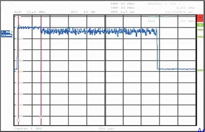

在使用功率计测试WiMAX信号时使用Scope Mode,通过测量Power Vs Time,进行门限扫描,可以得出Burst平均功率。在使用频谱仪在进行时域测试时,为了准确的得出测量结果,需要使得测量带宽覆盖WiMAX信号带宽。下图显示的是使用Rohde&Schwarz公司的频谱仪FSL测试时,时域上对WiMAX信号的Preamble功率进行测量结果,如图1所示。
图1 对WiMAX信号的Preamble功率的测量结果
由于仪器当中使用的滤波器SF(shape factor)不一样,如果使用模拟中频滤波器,其带宽要等于5倍的信号带宽;如果使用信道滤波器,其带宽要大于信号带宽。

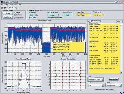

LitePoint公司的IQmax WiMAX测试系统满足了从研发到制造测试过程中各个环节的物理层测试需求。图3是使用IQmax WiMAX抓到的一包WiMAX数据,其中可以看到这包数据带内功率-3.50dBm,信号EVM值 -40.56dB,带内平坦度±0.3db等参数,也能得到频谱掩模、星座图等图形。
图3 WiMAX数据包的测试结果
