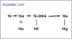

  从图1可以看出IEEE 802.16系列标准的演进路线,其中,IEEE 802.16-2004标准是一个集大成的版本,它是将16、16a和16c等标准合并后修订的“合集”,是基于固定网、物理层和MAC层的空中接口标准。16f是空中接口MIB要求,是与16d对应的网管标准;16e是面向固定和移动的空中接口标准,其对应的网管标准是16g。在上述标准中,目前比较重要同时业界关心最多的是IEEE 802.16e,它在固定的空中接口技术基础上,增加了切换支持、可节电的睡眠模式、寻呼以及增强的安全能力等一些重要特性,使得终端的漫游和切换成为可能。但由于16e标准本身并不能够解决端到端的移动性,可运营的移动网络还需要强大的核心网、完整的运营支撑系统和丰富的业务平台的支持。为此,WiMAX论坛成立了网络工作组(NWG),其工作目标是为固定、游牧、便携和移动的WiMAX系统制定高层网络规范,包括定义网络组织、接口要求、网络功能单元和互操作等方面的内容。预计16e标准将于2005年年底前发布。

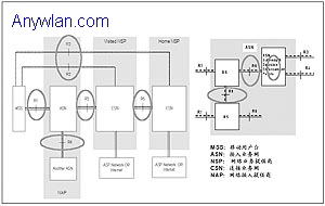

  图2是WiMAX网络工作组定义的网络结构,从总体上看WiMAX的移动网络构架由移动台(终端)、接入网络和核心网络构成,R1至R8为主要网元之间的接口。从技术规范的进展上看,R1至R5将于今年完成规范化,R6至R8等其他的接口是第二阶段考虑的内容。
  综合分析WiMAX在空中接口和网络侧的技术成熟度,我们认为,对于运营商关心的易于管理、可运营、端到端的技术解决方案,WiMAX还任重道远。

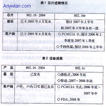

  2.1 芯片总体进展
  2.2 设备进展情况
  从表1、表2可以看出,截止到目前,WiMAX产品的成熟情况如下:
  * 基于固定版本的产品已比较成熟,但其应用并未超越传统固定无线接入模式,尚局限在中继链路、SME接入(E1/T1)、热点回程等三个方面。
  * 支持游牧应用场景的产品也在逐步推出中(例如:户内便携CPE),预计2006年可以实现。
  * 便携、简单移动的产品是WiMAX真正的市场,也是检验WiMAX技术的里程碑(以PCMCIA卡为标志),而这个预计会在2007年左右实现。
  * 全移动是WiMAX的最高形式,属于理想效果,最早也要到2008年之后。

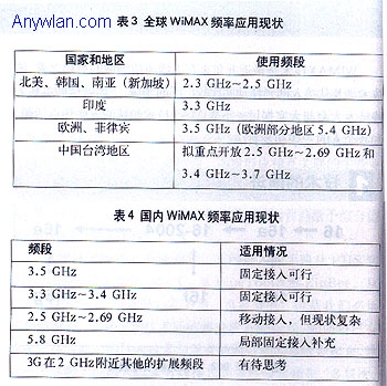

  3.1 WiMAX认证频率
  第一批WiMAX Forum认证的频率是3.5 GHz、5.8 GHz,据悉,2.5 GHz有望纳入第一批范畴。
  3.2 全球WiMAX频率应用现状
###NextPage###  3.3 国内WiMAX频率应用现状
  从理论上分析,WiMAX技术对频率有以下需求。对于固定接入:需要大信道带宽以支持高容量传输,对频段要求不敏感;而对于移动类接入:需要信道带宽尽量大,可用频段尽量低以降低布网成本、提高服务质量。毫不夸张地说,频率是影响移动组网成本的重要因素,可以说,对于移动的WiMAX而言,频率问题就是成本问题。
