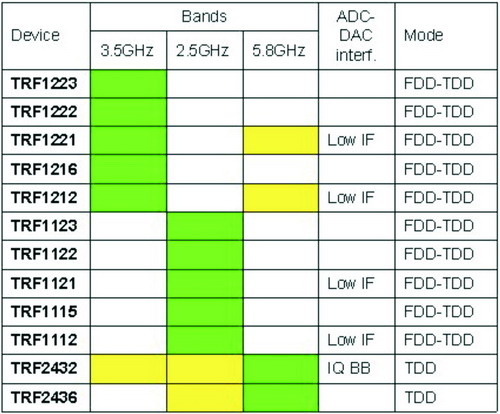

图1 WiMAX 频带、接口模式

由于组件可在任何可用频率上支持任何 RF 接口,因此不必对不同市场进行大幅度的设计改动,这就节约了开销成本。例如,如图 1 所示,TI 提供完整的 RF 芯片组不仅可支持首批 WiMAX 技术所采用的所有相关频带(TRF12xx、11xx 和 24xx 系列支持 2.3_2.7 GHz、3.3_3.8 GHz 以及 4.9_5.9 GHz),而且还支持 TDD 和 FDD 模式。
