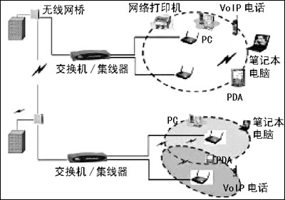

  传统的企业级无线局域网采用的是以太网交换机+企业级AP的2级模式(如图1),由AP来实现无线局域网和有线网络之间的桥接工作。整个网络的无线部分,是以AP为中心的一片片覆盖区域组合而成的。这些区域各自独立工作,AP作为该区域的中心节点,承担着数据的接收、转发、过滤、加密、客户端的接入、断开、认证等任务。所有的管理工作,比如信道的管理和安全性设置,都必须针对每一台AP单独进行。当企业的无线局域网规模较大时,这就成了网络管理员相当繁重的负担。

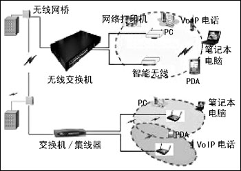

  无线交换机通过集中管理、简化AP来解决这个问题。在这种构架中,无线交换机替代了原来二层交换机的位置,轻量级AP(Light-Weight AP,也称智能天线Intelligent Antenna)取代了原有的企业级AP。(如图2)通过这种方式,就可以在整个企业范围内把安全性、移动性、QoS和其他特性集中起来管理。
  虽然无线交换机采用和普通交换机类似的方式与AP实现连接。但在802.11帧处理上与传统方式不同:它不将802.11帧转换为以太帧,而是将其封装进802.3帧当中,然后通过专用隧道传输到无线交换机。从有线网的角度看,无线交换机+轻量级AP更像是一台伸展出很多外接天线的增强型AP。无线交换机的优势,在于三个主要方面,更高的安全特性、更低的TCO、更有效率的管理。
