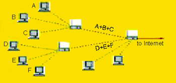

  无线路由是无线网状网面临的严峻挑战之一。虽然人们往往拿P2P架构与因特网进行比较,但完全网状的无线网络要比组成因特网核心的路由器和固定光纤复杂得多。除了可能含有数量更多的节点外,P2P架构的无线网状网还会不断变化:如果用户在不同子网之间移动,传输路径就会动态变化,距离限制和干扰不可能保证任何路径的稳定性。无线路由器可以使用与有线路由器相类似的算法,但要比因特网上的路由器时延更低、更廉价、更小巧。几家公司已经提供了无线网状网的连网系统,但没有一种是真正的P2P,因为客户机无法发送彼此的流量(见图1)。

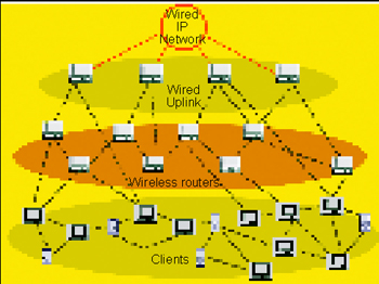

  没有多少有线局域网络是真正的P2P网络,它们把大部分流量发送给服务器或因特网路由器(见图2),而服务器或路由器容易成为整个网络的速度瓶颈。在有线网络上,有一种简单的办法可以克服这种限制,即采用数据速率较高的设备和技术。

  图1 在真正的对等网络中,特别设计的客户端设备直接相互通信,并且各自充当路由器。如果使用了普通的客户机如Wi-Fi卡或蜂窝电话,无线路由器组成的中间网络必不可少。这不仅简化了客户机,而且减少了网络开销。
  图2 无线网络中的每个节点都有同样的最大带宽,这样所有节点同样受欢迎的话,网状网工作效果最佳。在大多数实际网络中,情形并非如此:因特网的路由器将成为所有流量都要通过的瓶颈。
