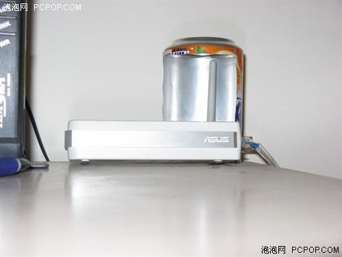

第一个方法也是最简单的,只需要一个易拉罐,就可以自己动手完成。其实家里对无线网络的需求并不是很高,但是由于你路由器的放置位置不太好,所以导致整体信号比较弱,这就需要加一根定向的天线。
无线路由器的天线一般都是全向的,也就是说360度发射,也许我们只需要其中的90度就可以了,而无线遇到金属就会被阻挡并且反射,所以我们用金属做一个90度(具体看实际情况)开口的东西就可以提升那个方向的信号。
如果你家一个方向的信号不行,这是最有效的方法,自己DIY一个十分轻松,赶快去动手做一个吧。

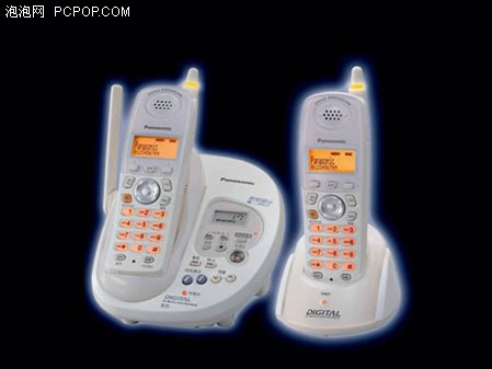

现在使用2.4GHz频段的还有无线鼠标和无绳电话,不过由于这些设备都可以自动选择频道的关系,所以现如今还没有发现特别严重的干扰现象,但如果你家中有这些设备并且出现过问题,那最好还是让他们离的远一点为好。

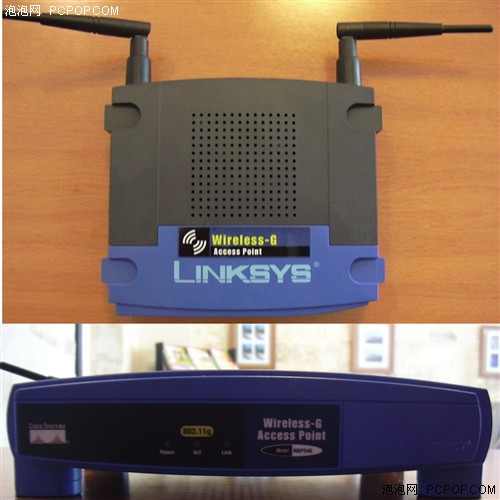

WAP54G
购买一个Linksys WAP54G,这是一个无线接入点设备,没有路由的功能,说白了就是和有线交换机的功能大体相同,但是它可以扩大原有无线网络的范围。
具体的连接是这样的,Linksys WRT54G可以放在楼上或楼下,和ADSL MODEM连接,WAP54G放到楼上或楼下,通过无线的方式和WRT54G连接,网络建成后,无线网络用户可以在楼上或楼下的任何地方通过无线接入因特网。
这里无线连接的过程十分简单,只需在WAP54G里面设定好一些原有无线路由器的参数,SSID、频道等等,就可以实现了。这样上下两层的信号都会有所改善。当然不用Linksys的产品使用其它品牌的也一样,只要它有这个功能就好。

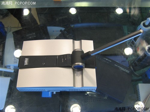

其实还有一个设备可以让你更轻松的扩大无线网络的覆盖范围,这就是Linksys的WRE54G无线网络扩展器。
该产品的外观比较特别,银灰色的外壳和一根信号天线组成了这个信号扩展平台。它和添加传统接入点到您的网络以扩展无线覆盖率不同,Wireless-G 覆盖范围扩展器不需要通过数据电缆连接到网络。只需把它放置在您主要的接入点或无线路由器的覆盖范围之内,它就会使信号 “跳跃” 到远程无线设备上。
此外,它还具有很强的兼容性。除了适用于Linksys WAP54G接入点,和 WRT54G 与 WRT54GS 无线路由器,也能够兼容大多数其他品牌的 Wireless-G Wi-Fi 产品和Wireless-G 、Wireless-B 客户机,甚至在混合网络它也能很好地发挥功效。
这种 “接力站” 或“ 中继器” 的方法可以节约连线的费用并有助于建立无线网络基础设施,从而把信号推进到那些远距离、有信号反射的角落以及无线覆盖率很差而又难以布线的难以到达的区域。覆盖范围扩展器是一种极为理想的设备,有助于覆盖多层楼的家庭、仓库环境、公共场所、无线 “热点“,以及室外环境等很大的区域——凡是你要求你的无线网络具有特别覆盖率的任何地方。目前经销商为这款产品报价450元,有需要的朋友请到我们推荐的经销商处咨询一下。

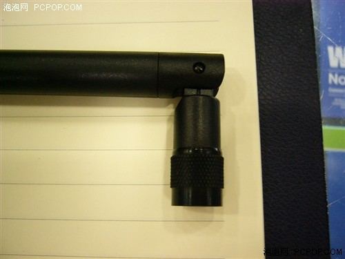

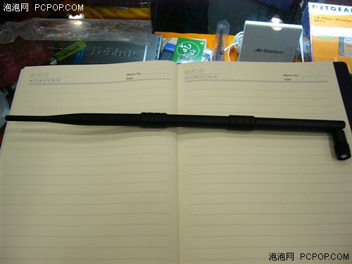

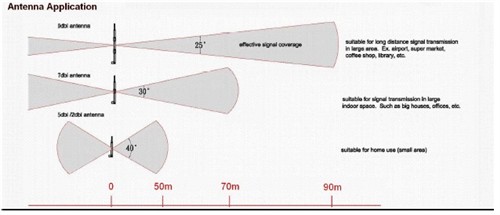

不要忽视无线网络的天线,这也是无线网络中一个重要的部分,普通路由器中的天线大多都是2dBi的,但如果你需要的范围特别广泛,那就需要更大的了。
以上是一款长度惊人的9dBi天线。这天线足有40多厘米长,纯黑色,看起来真很酷。这要装在无线路由上,想象起来就有点可怕。

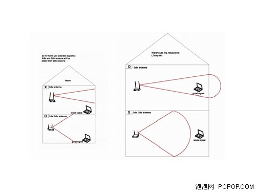

这种天线不能乱用,别说为了自己家里信号强就买一根,这种天线在50米之内效果并不好。光说效果不好谁也不太明白,下面我给出示意图,大家一看就明白了。
增益距离
2dbi
5dbi
7dbi
9dbi
室内
1-50m
50-70m
70-90m
室外
300m以下
300-500m
500-900m
〇图例:〇:好 △:一般 ×:差
请仔细观察示意图(最好点击查看)
这些数据告诉我们,没有个100多米就别考虑这天线了,因为夹角问题,它是越远范围越大。所以买之前先考虑您自己的情况再决定。
这种天线有两种接口,分别是RP-TNC和RP-SMA,也就是说现在市面上的无线路由差不多全囊括进来了,Linksys这么特殊的接口都有,就更别说TP-LINK或是D-Link什么的了。所以接口方面不用考虑太多。
结合您的实际情况,看看有没有必要购买,价格在100元以上,自己掂量有没有必要购买吧。购买时提及泡泡网站还能得到更多优惠和更好的服务。

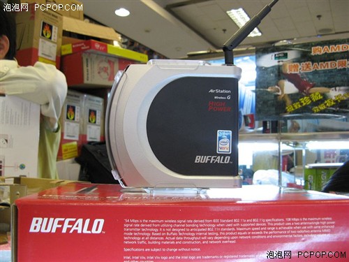

我们向您推荐Buffalo这款WHR-HP-G54-AP。它内置了一个信号放大器,并且天线的等级也做了相应的提升,所以这该产品的信号覆盖范围也比普通产品高出不少。它的价格已经跌破400元,以前卖到800多元呢。
这款产品包装盒中附送了一个透明盒,它可以让WHR-HP-G54-AP悬挂在墙上,这也是考虑到产品本身信号范围的可延伸性。而且它贴上了带有VIIV的标签,这表明此款产品支持欢跃平台。
WHR-HP-G54高功率智能无线宽带路由器结合了高发射功率的无线性能和Buffalo的AOSS一键安全设定技术。本款无线路由特别内置了一个信号放大器,使得信号方面相对普通的802.11g无线路由器总体性能要提升50%以上!
这款智能路由器可以自动检测和设置您的Cable和DSL网络连接,在安全功能上包括WPA、WEP、客户端保密隔离、入侵检测、SPI防火墙等。除了高速无线性能以外,WHR-HP-G54-AP还具有一个切换开关,可以使其在路由模式和AP模式之间自由切换。
这款Buffalo的新品有着出色的信号以及强大的功能,十分适合企业级的用户,现在399元的价格使得它越来越接近普通家庭用户了。感兴趣的朋友不妨关注下。
