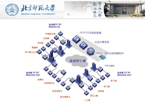

北京师范大学---实现教学办公区域和学生宿舍的全覆盖
北京师范大学(以下简称:北师大)是教育部直属重点大学, “九五”期间,被首批列入“211工程”建设计划。 “十五”期间,学校进入国家“985工程”建设计划。
北师大无线网一期工程建设于2007年12月开始,2008年3月完成并投入使用,一期工程采用瘦AP方案,共部署AP数量10个,完成了对主要办公楼和教学楼的覆盖;2009年5月启动无线校园网二期建设,计划完成对剩余办公教学楼和所有操场、广场、空场室外公共区域的覆盖,同时需要完成对学生宿舍楼的全面覆盖;二期完成后,北师大无线校园网的AP数量将超过1000台,将成为国内AP数量最多的无线校园网。
北师大无线校园网二期的项目需求为:
1. 覆盖剩余办公教学楼、学生宿舍、室外公共区域;和一期设备共同完成整个校园的无缝覆盖,同时保证两期设备能够共存,避免出现相互干扰的状况;
2. 对操场、广场、楼间空场等全部公共区域的覆盖,真正实现校园内随时随地可接入网络;考虑到北京区域的气候特点,室外AP设备必须能够做到防雷、防水、防高温、防低温、防尘,做到稳定可靠运行;同时由于学校绿化非常好、树木植被茂盛,要求室外设备需要提供超强的覆盖能力,克服该因素可能对无线信号产生的较大影响;
3. 当前有线网络已经覆盖学生宿舍,笔记本电脑的普及,学校希望实现对学生宿舍进行全面的覆盖,使WLAN成为有线网络很好的补充。在有线网络已经完善的情况下,学校希望采用室外覆盖室内的方式对所有学生宿舍实现全部覆盖的无线校园网,;同时,很多宿舍楼紧邻学校围墙,西区公寓和学16楼等又是高层建筑,需要采用灵活的施工方式实现对所有宿舍楼的全覆盖;
4. 学校现有的有线网络采用EYOU认证计费系统,而且无线校园网一期也实现了有线和无线统一认证,但在无线开启认证的情况下,需要两次认证,改变了用户的使用习惯,因此二期无线网的建设不仅需要帮助学校实现与有线网现有认证系统对接,而且还能做到一次认证,简化无线使用,真正体现了无线的便利性;
5. 由于一期设备和学校现有的有线设备不能实现统一管理,给学校增加了很多维护管理的工作量,因此学校希望无线校园网二期能够计划管理,实现简化管理,理想结果是能够实现有线和无线设备的统一管理。。
H3C提供的一体化产品与解决方案
图1 北师大二期无线校园网部署方案
l 采用WX6103高端无线控制器管理整个无线校园网
l 使用WA2220X-AGP系列专业型大功率室外AP完成对室外公共区域和学生宿舍的覆盖
l 使用WA2220室内型AP 完成对办公楼和教学楼的室内覆盖
l 使用iMC智能管理中心实现对无线校园网二期和学校有线网络的统一管理。
目前北师大无线网正在施工,施工完成后,将实现无处不在的无线覆盖,为师生办公、学习、科研、会议及学术交流等方面工作提供了强有力的无线环境支持。

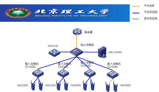

北京理工大学---规模使用802.11n接入点覆盖高密度接入区域
北京理工大学(以下简称:北理工)隶属于工业和信息化部,全国重点大学,是首批进入“211 工程”和“985 工程”建设行列的重点高校之一。
北理工教学方式先进,学生较多,大规模建设始建于2002-2003 年的北理工网络,已经不能满足学校当前办公、上网、教学科研的需求。学校根据未来几年的发展规划,希望能够实现师生随时随地的上网需求,缓解目前有线网的压力,提高学校的网络服务品质,满足教学科研的发展,建设一套可运营、可管理的网络支撑平台。因此北理工将网络重新改造的目标定为:打造为一个智能的数字化校园。
北理工对于无线校园网建设需求为:
1. 提高管理效率,降低系统维护管理的工作量。因此学校希望无线校园网采用瘦AP 架构进行组网,由无线控制器实现所有的AP 集中管理和控制,便于日常维护,实现网络的接入使用和维护智能化。
2. 作为无线校园网中的关键设备——无线控制器,必须有高可靠性设计,支持引擎和电源冗余。同时为了网络的高性能,无线控制器必须具有万兆处理能力;
3. 提高网络接入能力,所有无线AP 全部使用双模双频无线AP;按照目前的使用率,每个AP需要支持15-20个用户,但随着无线业务的建设,使用率会有快速提升,因此要求无线系统具有灵活的扩容能力,最好不升级AP设备即可把接入容量提升一倍;
4. 在会议室、礼堂、图书阅览室等用户密集的区域,传统的802.11 a/b/g的带宽无法满足需求,因此在这些区域需要部署支持802.11n技术的AP,在提供高性能接入的同时,还要保证对传统的802.11a/b/g终端的兼容;
5. 北理工一直站在高校科研的前列,而且学校已经开始通过IPV6进行一些研究,因此需要无线设备能够在IPv4/v6 双栈环境下工作,为学校的教育和科研提供支撑平台;
6. 由于AP分布在学校的各个角落,很多区域不能提供220V电源,因此为方便部署和日常维护管理,要求所有AP 全部使用PoE 交换机进行供电,而不能使用PoE供电盒或者本地电源进行供电。
H3C提供的产品与解决方案:
图2 北理工无线校园网部署方案
l 使用WX6103高端无线控制器进行所有接入点的管理;
l 使用WA2220-AG双频室内型AP完成对办公室、教室等区域的覆盖;
l 使用WA2620E-AGN 802.11n型AP来完成对会议室、图书馆等高密度区域进行覆盖;
l 使用WA2220X-AGP完成对室外区域的覆盖;
l 使用iMC智能管理平台以及WSM无线业务管理组件实现对所有无线设备的管理。
北京理工大学在教学科研方面一直走在重点高校的前列,无线11N 网络与有线网之间形成负载分担和冗余备份,大大提升了校园网服务的品质,促进了学校教学和科研的发展。
目前学校完成一期WLAN部署,目前覆盖3个院系的办公教学楼,其他院系的无线覆盖正在规划。

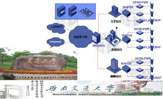

西南交通大学---大规模可运营可管理的无线校园网
西南交通大学创建于1896 年,是我国近代建校最早的高等学府之一,也是首批进入"211 工程" 建设和设有研究生院的全国重点高校。
学校对无线校园网的建设需求分析为:
1. 无线网络的覆盖定位于对有线网络的补充,对有线网络覆盖有困难的区域以及信息点相对紧张的区域,无线网络能够缓解该状况;
2. 采取先进通行的协议标准:目前无线局域网普遍采用802.11系列标准,无线局域网提供802.11a/b/g标准的联网支持,可以匹配的相关无线设备,提供可供实际应用的稳定网络通讯服务,同时考虑向将来的802.11n技术扩展;
3. 无线接入点需采用IEEE802.3af POE交换机远程供电;
4. 采用智能无线交换网络架构,只需要在校园网络中心机房放置智能无线局域网交换机(AC),在接入层部署智能无线接入点(AP),即可完成整网的部署
5. 为了充分保证随时对全网AP的集中控制,AC需要支持集群和冗余能力;
6. 无缝漫游是无线网络移动性的最佳体现。要求无线网络部署完成以后能够实现子网内、跨子网及跨AC的无缝漫游;
7. 要求本次设计的产品可以提供同时支持PPPoE和802.1x的身份认证方式,并可以与已经存在的校园网后台账户联动,实现账号的统一,简化入网方式;
8. 支持IPv6/组播功能,使无线产品可以应用于IPv6、组播的网络环境之中;
H3C提供的产品与解决方案:
图3 西南交大无线校园网部署方案
西南交大于08年底采用一体化无线校园网解决方案建设了覆盖了九里、犀浦、峨眉三个校区,总共使用了3台WX6103高端无线控制器,该控制器每个模块可以接入640 个FIT AP,支持2 万个无线客户端设备,并可以通过增加模块,提升系统整体处理能力。近700台室内外AP,实现了对三个校区教学楼、办公楼、室外公共区域的全面覆盖。
综合价值
支持未来校园网的扩展升级及更多的无线应用,解决方案已具备对IPV6、802.11n、WAPI 等新技术协议的支持,西南交大的校园网已具备向这些技术平滑长级的能力。
管理价值
本次西南交大的无线网络是在原有的有线网络上构建, 一体化无线校园解决方案有效实现了有线和无线网络的融合,通过统一的硬件平台、统一的网络管理、统一的用户管理、统一的应用安全,为校园用户提供安全的无线接入。同时,充分与原有线网认证系统融合,实现有线无线一体化的认证、计费,同一个用户在两张网内漫游时,采用差别的计费方式,满足校园网的运营管理需求。
