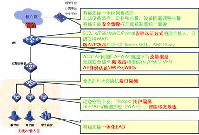

3. 安全
无线局域网由于其物理介质的开放性,就会面临更多的安全性问题。WLAN安全解决方案,涵盖从链路层到应用层,能够发现和防护常用的无线攻击,确保无线信号传输过程中的安全性。
图1 WLAN安全层次
在链路层,需要考虑结合802.1X认证,防范针对802.11报文的Flood、Null Data、Weak IV等常见攻击;在安全标准方面,802.11i安全机制被广泛使用的,另外中国WAPI安全标准也逐步成熟,二者都能满足无线校园网对数据传输安全性的要求;另外瘦AP架构能够很好的发现和防范非法AP,确保用户不会连接到非法AP上而导致泄密。
很多校园网ARP病毒泛滥,无线局域网由于共享带宽机制,更易受到ARP病毒影响,因此,必须在应用层提供解决方案能够全面防护ARP攻击,避免ARP病毒爆发而导致无线网络不可用;有条件的情况下,无线网络上需要提供安全准入功能,这样能够更有效的减少病毒或者系统漏洞对网络可用性带来的影响。另外无线控制器集成IPS功能因其能够很好的从防御高层攻击已成为一种趋势。

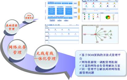

5. 管理
目前很多已经建设的无线校园网都是有线一套管理系统,无线一套管理系统,很多时候无线出问题后还必须有线网管系统配合才能最终找到问题的原因,给系统的维护带来极大的工作量,因此无线校园网的管理系统必须能够实现对无线校园网建设所需的所有设备,包括AC、Fit AP、Fat AP,PoE交换机、汇聚交换机、核心交换机在内的有线和无线设备的统一管理;使无线校园网能够作为一个完整的系统,实现单独的管理和运营。
图3 有线无线一体化管理
其次是用户的管理,传统的有线网络可以通过IP、MAC、端口等多维度的绑定来实现对用户的管理,而对于无线网络,用户的IP、MAC都可能变化,端口更是随着用户的漫游在变化,因此必须有一种更加切实可行的方式来增强对用户的管理。
对于无线校园网来说,无线管理系统必须提供能够实现对用户IP、MAC地址、用户名、所在AP、安全策略等实现动态的管理,能够在系统中实时查询到每个用户的相关信息并记录成日志,以备审计,实现对用户的良好管理。
