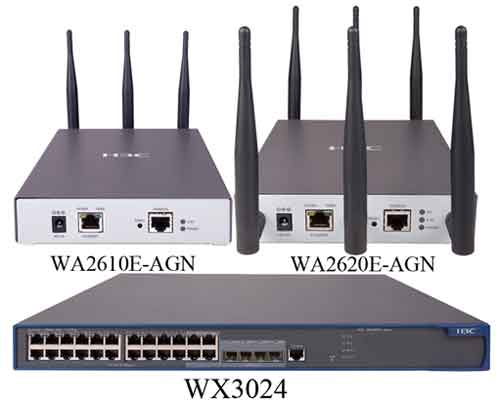

作为IToIP解决方案专家,H3C率先提出了“中小型企业802.11n解决方案”,以WA2600+WX3024的经典“AP+AC”组合,将困扰网络管理人员的各类难题一扫而空。

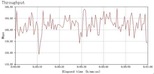

802.11n协议最高可达300Mbps的速率,已经超过了百兆以太网的速率,所以11n的AP也升级为千兆以太网口,这样,与之对应的无线交换机就也必须是千兆接口才可以。WX3024就是这样一款千兆无线交换机,保证300Mbps的传输无瓶颈。根据第三方专业评测机构测试结果,WA2600+WX3024可以获得平均约150Mpbs的应用层带宽,如下图所示。

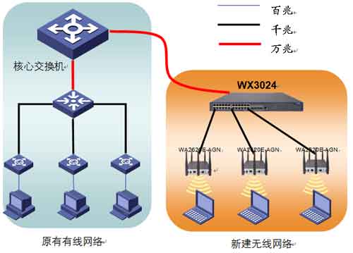

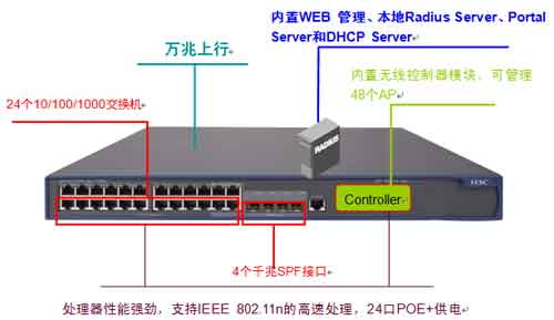

H3C 中小型企业802.11n解决方案的核心组网简单到只涉及一款AC和一款AP,不需要其他交换机、路由器甚至认证服务器。之所以该解决方案能够组网如此简单,主要得益于WX3024功能的全面,如下图所示。
由于WX3024支持多达24个千兆以太网接口,并支持POE+,所以最多可同时连接24个WA2620E,并为其供电。这样在部署的时候,就只需用网线连接到AP就可以了,无需使用电源,部署相当方便。大多数中小型企业用户,原有线接入网络可能是百兆的,也可能千兆接口不足或者不支持POE(+)供电,在这种情况下,11n AP不适合直接接入原有线网络,而使用WX3024+WA2600的组网方式(如下图)则是非常适合的。
无线网络不同于有线网络,接入比较灵活,如果不加任何安全措施,任何人都可以方便的连接到无线网络中。用户的认证此时显得非常重要,但是对于原有网络没有认证服务器的用户来说,增加一个认证服务器可能导致投入成本的提高,并且配置起来也非易事。WX3024支持本地Portal和本地Radius,只需在设备上配置起相应的用户名和密码就可以了,无需再购买服务器,大大降低了投入成本,另外,WX3024还支持与Microsoft IAS服务器互通实现基于域的认证,能够保证无线网络良好的融入现有认证系统。
