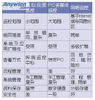

视频监控三个发展阶段比较见表1。其中网络化数字视频监控系统不仅符合信息产业的未来发展趋势,而且代表了监控行业的未来发展方向,蕴藏着巨大的商机。特别是近年来,随着技术的进步和社会经济的不断发展,客观上对监控系统的准确性、有效性和方便性提出了更高要求。监控业务需要实施视频监控的范围更加广阔,安防监控、管理监控、生产经营、家庭监控等发展迅猛。同时,业务发展对系统的覆盖面和实施距离提出了更高的要求,如对于光纤等宽带线路铺设费用高、铺设难度大的地方,利用无线方式,可快速、便捷地完成覆盖。由此,采用无线接入的无线监控技术将成为未来数字视频监控的发展方向之一。
表1 视频监控不同发展阶段比较

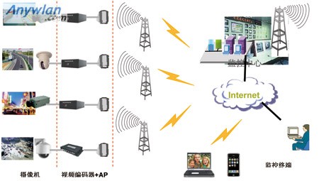

在无线监控系统中,无线监控中心需要实时得到被监控点的视频信息,并且该视频信息必须是连续、清晰的。在无线网覆盖区域架设支持无线接入的无线视频前端设备,如支持Wi-Fi的IP摄像机或IP视频服务器加模拟摄像机,摄像头通过视频无线传输设备相连,并通过由无线桥接器组成的无线网桥将数据信号发送到监控中心。无线监控系统由监控中心、无线网络、信息采集系统、客户端等组成,如图1所示。
图1 无线视频监控的典型布置方案
