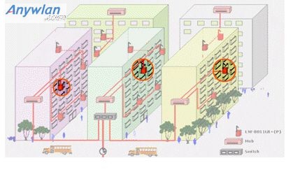

  一般情况下,学校宿舍都是集中在一个地方,多个宿舍楼并排或前后在一起,这就方便了无线网络覆盖,至少不会像室外公共场所那样复杂,对于学生宿舍楼区等相领建筑较多的区域,可以采用楼外侧布设一到几个室外用无线AP,以实现相领楼的无线网络覆盖。而对于内部结构开放的宿舍,比如研究生楼、留学生楼,可在每个楼层选择一到两个布设点,布设寝室室内用无线AP,无线AP通过网线与楼道交换机相联,通过无线信号覆盖使整层楼可以顺利接入校园网络。对于内部结构比较封闭的普通宿舍,则需要根据建筑的实际结构布设无线AP,比如在每层楼道和宿舍管理中心分别布置无线接入AP,确保寝室电脑正常接入网络。
  图2,学生宿舍楼区无线网络覆盖
  图2,学生宿舍楼区无线网络覆盖

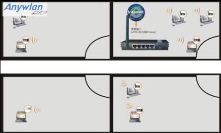

  更为重要的是,一般情况下,每个寝室的网络接口需要支付一定费用(如80元/月),尽管每个同学可能只支付15元的费用即可上网,但由于学生的经济条件的制约,要求整个网络稳定的情况下投资尽量小,所以,不少同学想到一个办法,让相邻几个宿舍之间的多台电脑能连成局域网,可以联网游戏,实现资源共享,还节省了上网费用。在这样的情况下,如果是2-3个相邻的宿舍联网,可以选择无线路由器,当然,如果联网的寝室多,或者有距离比较的寝室需要加入这个网络中,建议选择2个无线AP进行联网,将一个无线AP放在可上网的寝室,另一个无线AP放在另外一个寝室(该寝室是联网寝室的中心位置),完成多寝室的无线覆盖任务。由于无线AP的覆盖范围是一个向外扩散的圆形区域,应当尽量把无线AP放置在无线网络的中心位置,而且各无线客户端与无线AP的直线距离不要超过30米。
  图4,对门寝室及隔壁寝室无线组网

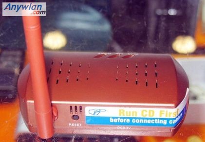

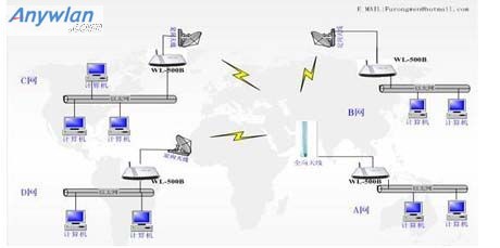

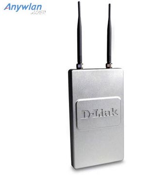

  在无线设备采购中,新宿舍无线网络覆盖是校方的工程,首先应该选择室外无线AP进行多宿舍的无线覆盖,而在宿舍楼的内部,应该选择室内无线AP(最好具有吸顶天线),让每个寝室、楼上/楼下进行无线桥接,同时为了管理学生上网,还应该搭配一台无线智能交换机,最后设备的准备是:多台室外无线AP(每个宿舍楼一台)以及多台室内无线AP(最好每个楼层的走廊有一台),然后就是一台中心管理用的无线交换机了。在实际选择时,室外无线AP应该考虑它们之间的桥接模式,一般而言,一对一模式/多对一模式都比较适合在此使用,对于室内无线AP,应该确保有效的传输距离,一般而言,由于具有室外无线AP的作用,室内无线AP选择普通产品即可。
  图5,适合宿舍区使用的室外无线AP

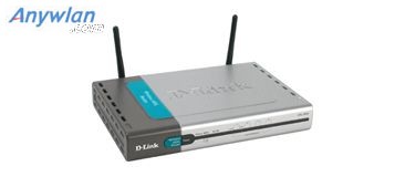

  对于旧宿舍从有线到无线扩展,如果是同一寝室内的无线联网,选择普通无线路由器就可以了,假如要和隔壁寝室联网,无线路由器应该具备更强、更远距离的传输效果,如果要在多寝室距离远的无线覆盖,此时必须考虑选择无线AP了,但要注意,考虑到资金投入,学生自己购买无线设备不用太贵,SOHO型无线路由器/无线AP就是不错的选择(最好具备200米室内无线传输距离)。但在无线网卡方面,由于很多学生只购买台式机,这样必须通过扩展无线网卡完成无线接入任务,考虑到综合性价比,PCI无线网卡依然是主要选择,如果主机内没有多余的PCI插槽,或觉得拆机箱安装麻烦(如品牌机),可以考虑选择USB接口的无线网卡。
  图6,适合寝室内组网的无线路由器

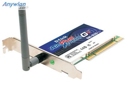

  1.PCI无线网卡推荐:D-Link DWL-G520+A(参考价格:150元)
  D-Link DWL-G520+A符合802.11g标准,数据传输率为54Mbps,其使用了2dbi的外接可拆卸天线,该天线理论上的最大信号接收距离是室内100米、室外400米,还可以按照实际需要为它换配更大功率的天线。支持13个信道,可在分布对等式和集中控制式两种模式下工作,内置了SPI防火墙,支持64/128/256位WEP及WPA安全标准,支持SSID广播取消及MAC地址过滤等功能,适合学生寝室的台式机使用。
  图7,D-Link DWL-G520+A

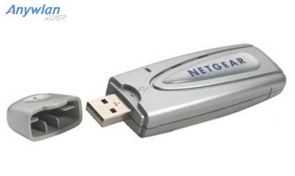

  2.USB无线网卡推荐:网件WG111(参考价格:150元)
  网件WG111基于802.11g 标准,采用USB 2.0接口,无线传输速率为54Mbps,采用了最新设计的内置天线,具备比802.11b无线网卡更强的信号覆盖范围。还配备有新的智能向导安装助手设置软件,使得用户安装和管理更加简便,提升了工作效率。支持40位和128位WEP有线等效加密。外观如同精美的U盘,无线信号接收能力比较强,还配有USB数据线,可以更方便地放置无线网卡,便于调整最佳信号位置以接入无线网络。
  图8,网件WG111

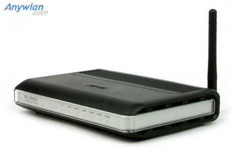

  3.无线路由器推荐:华硕WL-520GC(参考价格:330元)
  华硕WL-520GC基于802.11g标准,但其可以达到125M无线传输速率,外置偶极天线,配合拥有的BroadRange技术,使信号覆盖范围得到了较大的提升。提供了1个WAN口和4个10/100Mbps RJ-45接口,具有NAT防火墙和SPI防火墙功能,提供了MAC地址访问、访问内部网和外部网的IP过滤,域名访问,广域网连接等控制功能。支持UPnP,DHCP等网络服务,具有扩展无线功能,支持无线分布式系统(WDS),兼容vista操作系统,适合寝室内无线联网使用。
  图9,华硕WL-520GC
