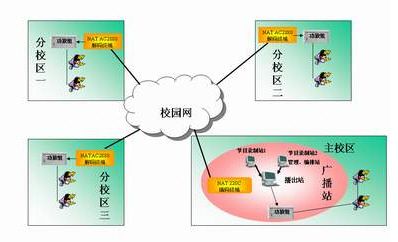

  图1,典型的多校区联网规划图

  图1,典型的多校区联网规划图

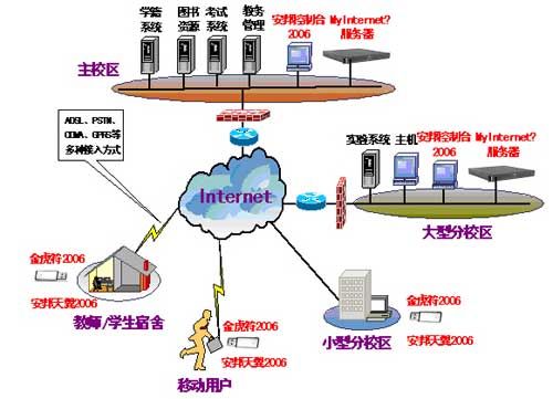

  在校园多校区的无线组网中,对于条件比较好的知名高校,往往会采用安全移动IP技术解决方案,比如MyInternet系统,可以实现学校各个校区网络互联、共享校园网资源,可以实现多校区之间的移动办公;教师可以在任何一个校区或教师宿舍使用校园网的电子图书馆,也可以在任何可以接入Internet的地方访问校园网的教务系统;学生可以从学生宿舍使用实验室网络资源,也可以到无线覆盖的咖啡馆访问自己的考试系统,不过这种系统价格昂贵,而且兼容性和扩展性不够强,对于大部分普通高校而言,远距离无线AP或无线路由器才是廉价的选择,比如现在有不少无线AP可以达到18或30公里的传输距离,足以满足多校区的无线联网需要。
  图3,智能又昂贵的移动IP解决方案

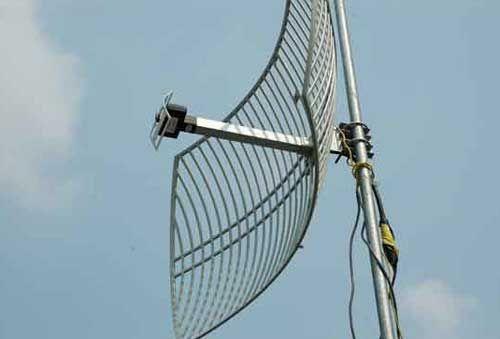

  如果采用远距离无线AP/路由器组网,必须注意根据校区的距离、分布情况以及校区的数量,选择适合的无线组网方案,而点对点、点对多点、中继或无线混合等模式常常被采用。比如两个校区的联网,并且距离不太远,此时选择两个远距离无线AP,并采用点对点桥接模式,将两个校园网局域网连接在一起,实现两个校区之间的互连和资源共享。如果是两个以上的校园联网,并且距离不算太远,此时选择多台远距离无线AP,以中间的那个校区为连接点,无线AP采用点对多点桥接模式,让三或四个校园网局域网连接在一起,如果校区之间距离比较远,还可以在中间位置的那个校区假设一台或多台无线AP,以无线中继技术实现信号的中继和放大, 从而延伸无线网络的覆盖范围。
  图4,架设定向天线增加传输距离

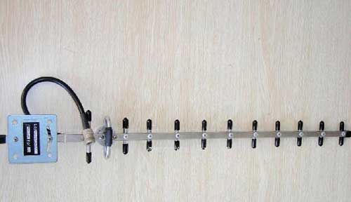

  图5,AP扩展使用的八木定向天线

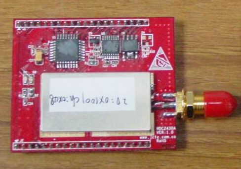

  当然,如果是两个校区之间的联网,也可以选择远距离无线路由器,现在不少无线路由器也可以达到几公里传输距离,并且具备了各种桥接模式,实际上此时就是充当了无线AP的作用。但在选购时要注意,一定要选择具备定向无线增益天线的产品,很多远距离无线AP由于需要架设比较高的天线,甚至需要安装在更高的室外,所以必须具备防水、防腐蚀、防尘、防雨淋等功能。目前市场上的远距离无线AP并不多,如果觉得不好挑选,也可以考虑购买无线模块,在深圳卖场或淘宝网等都可以找到,价格在500元左右,可完成2-8公里的传输距离,不过这类无线模块需要自行安装天线,适合有无线组网经验的用户使用。也可以单独购买增益更大的定向天线安装,让其功率扩大到5倍以上,这样传输距离就更远、更稳定了。
  图6,可达4公里传输距离的无线模块

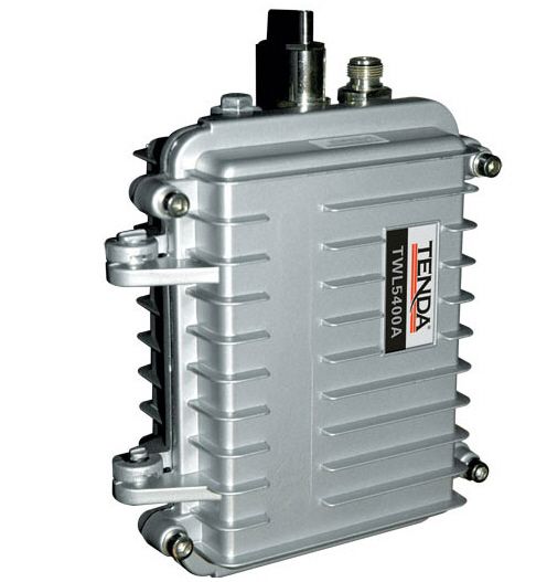

  1.腾达TWL5400A(参考价格:4000元)
  腾达TWL5400A是一款远距离无线AP,兼容802.11g/802.11b网络标准,最大数据传输率为54Mbps,室内比普通11b、11g产品提升两倍穿透力,可选用外置14dbi增益定向天线或8dbi全向天线,室外最远传输距离可达30公里,非常适合满足室外远距离联网需求。同时具有防水、防腐、防酸性铝机壳使其能放于室外任何地方,特别适合用于市区内的校园多校区无线组网。支持64/128位WEP加密、WPA-PSK等加密安全认证协议,可实现远程监控功能,对于校园无线组网、远程监控的投资成本非常低。
  图7,腾达TWL5400A无线AP

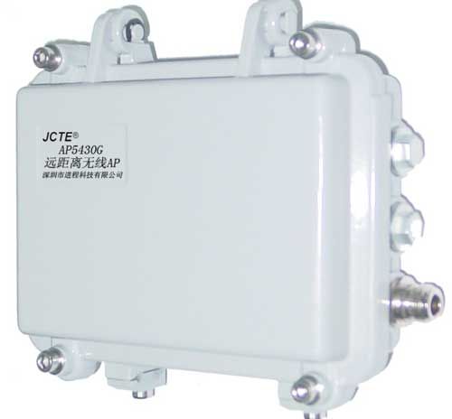

  4.磐石AP5430G(参考价格:不详)
  磐石AP5430G是一款远距离无线AP,具有长距离无线AP/远距离无线网桥/长距离无线网桥/大功率无线AP/IP等特点,专门为满足室外远距离联网)需求而设计,具有高防水、防腐、防酸性铝机壳使其能放于室外任何地方,特别适合于那些处于野外或开阔地且需要联网的场景使用,也可在普通环境下使用,支持IEEE 802.11g、IEEE 802.11b标准,最高达54M速率,全面支持无线网桥/WDS的无线AP Mode、Repeater Mode 、P2P Mode、PMP Mode、Client Mode 5种工作模式,室外最远传输距离可达30公里(因天线和环境而异)。
  图10,磐石AP5430G无线AP
