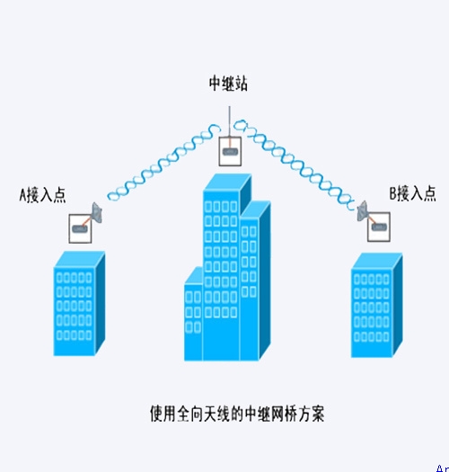

1.中继网桥+全向天线
如图所示,中继点采用一台网桥,天线采用全向天线。这种方式的优点是投资最少,但是传输距离较近。

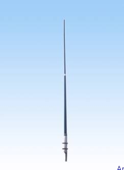

健博通 TQJ-2400DI
  TQJ-2400DI玻璃钢全向天线是健博通研制开发的,用于2.4GHz扩频通信系统的一种新型高频段天线。该天线采用高强度玻璃钢封装,外形美观,有良好的抗风、防潮、防盐雾性能,可靠性高。天线出厂前都经过美国HP网络分析仪的严格检定 。
