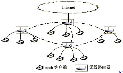

部署传统无线网络时,人们总是苦于难以寻找到合适的有线接入点,尤其在空旷、缺乏铜线/光纤等有线资源的室外环境中,问题更加明显。WMN的出现在很大程度上解决了这一问题:传统WLAN中,每一个AP都需要通过有线接入点连接到有线局域网;而802.11Mesh网络由一组呈网状分布的无线路由器组成,无线路由器必须实现两个功能:用户接入(即传统802.11无线局域网AP的功能)和无线中继(即转发数据给另一无线路由器)。如图1所示,只需要设置部分无线路由器通过有线接入点连接到宽带骨干网就足够了,至于无线路由器之间则采用点对点方式通过无线中继链路互联,而在无线路由器对用户终端提供802.11连接。这大大减少了对有线资源的需求,极大地便利了无线网络的部署。
图1 802.11Mesh网
