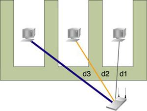

由于无线网络应用比较特殊,实施前一般需要仔细测试现场环境,例如墙体的厚度、房间的格局以及是否有外界干扰等。对于苏州农机局的办公楼,经过测试,发现情况有些特殊:1个AP无法覆盖该局的全部办公室(因为考虑到节约投资和减少布线,所以采用1个AP)。在离AP较近的几个房间无线信号非常好,但是边缘的几个房间,虽然距离AP只有20m左右,但由于微波是直线传播,所以微波都是小角度穿透几面墙体(如图1所示),每个墙体都将减弱信号,正如图1所示,d3最长,信号也就最弱,如果墙体为钢筋混凝土,则会更弱。所以这种方案不适合苏州农机局。

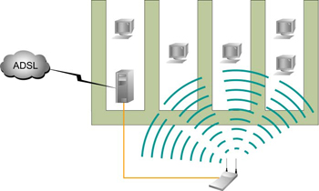

苏州农机局经过了进一步测试,选择了楼外覆盖方案(方案如图2所示),同时很好地解决了用户将要搬到5楼办公的问题(不用改变网络就可以使用)。系统使用1个AP,20个USB无线网卡。
项目实施
在距离楼南侧20m的位置树立了1个铁杆,并安置了1个防雨箱。方案中采用了以太网供电技术,把1条约80m长的双绞线放入PVC管中,从3楼引入到防雨箱中,通过网线传递信息,然后用1条很短(约3m长)的射频电缆将信号传递到顶部的天线上。说明一下,微波信号工作在2.4Ghz频率下,射频电缆的衰耗很大,所以尽量减少射频电缆的长度(使用1/2英寸的射频电缆,一般在20m左右,超过20m往往需要增加信号放大器)。顶部放置了1个12dbi的全向天线。经过测试,发现信号只有40%,虽然可以使用,但不是很理想,最后将该天线改为50°扇区天线,信号立刻提升到70%(因为距离远,且穿透一层墙),所有房间全部通过了测试,同时也对办公楼的其他楼层进行了测试,结果出乎预料,每层的信号都很好。经过和ADSL的连接,整个网络迅速连接了Internet。

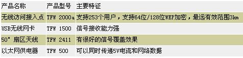

附表:所采用的主要设备列表
