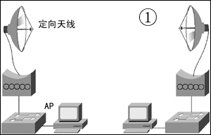

  点对点连接方案
  当两个局域网之间采用光纤或双绞线等有线方式难以连接时,可采用点对点的无线连接方式。只需在每个网段中都安装一个AP,即可实现网段之间点到点连接,也可以实现有线主干的扩展(如图1所示)。在点对点连接方式中,一个AP设置为Master,一个AP设置为Slave。在点对点连接方式中,无线天线最好全部采用定向天线。

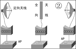

  点对多点连接方案
  当三个或三个以上的局域网之间采用光纤或双绞线等有线方式难以连接时,可采用点对多点的无线连接方式。只需在每个网段中都安装一个AP,即可实现网段之间点到点连接,也可以实现有线主干的扩展(如图2所示)。在点对多点连接方式中,一个AP设置为Master,其他AP则全部设置为Slave。在点对多点连接方式中,Master必须采用全向天线,Slave则最好采用定向天线。

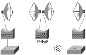

  无线接力方案
  当两个局域网络间的距离已经超过无线网络产品所允许的最大传输距离时,或者,虽然两个网络间的距离并不遥远,在两个网络之间有较高的阻挡物时,可以在两个网络之间或在阻挡物上架设一个户外无线AP,实现传输信号的接力,如图3所示。
