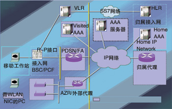

  CDMA1X与WLAN整合的网络结构
  PDSN网络与传统的路由网络类似。移动站可以是带有无线适配器的个人计算机、个人数字助理或移动手持设备,它们是互联网协议的主机。像传统路由环境中的缺省路由器一样,PDSN可以为移动站提供到IP网络的网关功能。PDSN网络与传统路由网络的主要区别在于移动性。由于这种情况下的主机可以移动,从而必须提供一种查找主机的方法,以便把数据包转发到主机。其中,移动站必须支持简单IP或移动IP,它可以连接到与基站控制器连接的无线塔和收发基站。当移动站首次发出数据业务呼叫时,它与PDSN建立点到点协议会话。PDSN与被访问的IP网络中的AAA服务器通信,以对MS鉴权;然后,AAA服务器会与归属IP网络中的AAA服务器通信。AAA服务器确定用户是否为合法用户,决定用户可以使用何种业务,并对业务使用情况进行跟踪,以便计费。

  整合WLAN和CDMA1X,Cisco提出了整合方案,其出发点是发挥CDMA1X网络的分组域功能,在热点地区部署WLAN,对CDMA1X形成有效的补充。热点地区的WLAN网络可使用户通过传统802.11的AP接入到AZR(Access Zone Router)。 AZR是为了增加WLAN的移动IP功能,它具有Mobile IP 的外部代理FA功能, 在整个CDMA1X-WLAN的整合网络中,AZR在逻辑上处于与PDSN同样的位置,起到同样功能。图中所示就是CDMA1X与WLAN整合后的网络结构。
  要在WLAN中开展Mobile IP,实现用户从WLAN所覆盖区域移动到所不能覆盖的区域时,CDMA1X无缝地接管用户的数据,从而实现业务的不中断,这就需要在WLAN网络中增加移动IP的功能,而目前WLAN中的AP尚不能支持Mobile IP的功能,这就需要在WLAN网络中增加能够实现Mobile IP的设备,我们将这种设备称为AZR,由它来实现Mobile IP中的外部代理FA,从而实现移动IP的功能。
