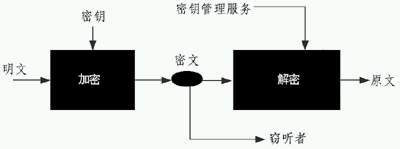

  相对于有线网络来说,通过无线局域网发送和接收数据更容易被窃听。设计一个完善的无线局域网系统,加密和认证是需要考虑的两个必不可少的安全因素。无线局域网中应用加密和认证技术的最根本目的就是使无线业务能够达到与有线业务同样的安全等级。针对这个目标,IEEE802.11标准中采用了WEP (Wired Equivalent Privacy:有线对等保密)协议来设置专门的安全机制,进行业务流的加密和节点的认证。它主要用于无线局域网中链路层信息数据的保密。WEP采用对称加密机理,数据的加密和解密采用相同的密钥和加密算法。WEP 使用加密密钥(也称为 WEP 密钥)加密 802.11 网络上交换的每个数据包的数据部分。启用加密后,两个 802.11 设备要进行通信,必须具有相同的加密密钥,并且均配置为使用加密。如果配置一个设备使用加密而另一个设备没有,则即使两个设备具有相同的加密密钥也无法通信。(如图一所示)
图一:WEP加密
  WEP加密过程

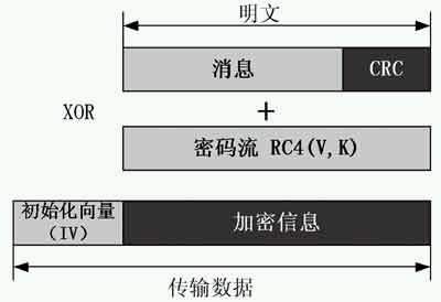

 1、计算校验和(Check Summing)。
  (1)对输入数据进行完整性校验和计算。
  (2)把输入数据和计算得到的校验和组合起来得到新的加密数据,也称之为明文,明文作为下一步加密过程的输入。
  2、加密。在这个过程中,将第一步得到的数据明文采用算法加密。对明文的加密有两层含义:明文数据的加密,保护未经认证的数据。
  (1)将24位的初始化向量和40位的密钥连接进行校验和计算,得到64位的数据。
  (2)将这个64位的数据输入到虚拟随机数产生器中,它对初始化向量和密钥的校验和计算值进行加密计算。
  (3)经过校验和计算的明文与虚拟随机数产生器的输出密钥流进行按位异或运算得到加密后的信息,即密文。
  3、传输。将初始化向量和密文串接起来,得到要传输的加密数据帧,在无线链路上传输。(如图二所示)
图二:WEP加密过程

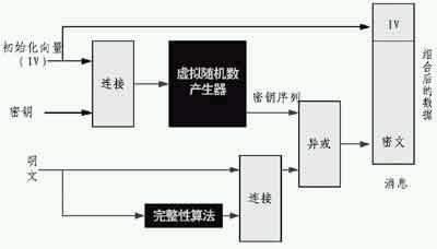

  在安全机制中,加密数据帧的解密过程只是加密过程的简单取反。解密过程如下。
  1、恢复初始明文。重新产生密钥流,将其与接收到的密文信息进行异或运算,以恢复初始明文信息。
  2、检验校验和。接收方根据恢复的明文信息来检验校验和,将恢复的明文信息分离,重新计算校验和并检查它是否与接收到的校验和相匹配。这样可以保证只有正确校验和的数据帧才会被接收方接受。
图三:WEP解密过程

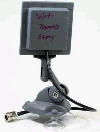

  无线网卡一般有外置天线与内置天线两种,如果所购买的无线网卡并没有内置天线的话,还必须自己再另购天线。不过外置天线的优点就是增益更高,灵敏度更好,可以调节天线的方向从而得到更好的信号接收;而内置天线是可以更方便地携带,缺点是天线方向无法调节。笔者看到有一种移动式外置天线,使用起来是很方便的,在这种移动式天线的底部有几个橡胶材料的小吸杯,可以把它方便地吸附在笔记本的顶盖上,如果是在车内使用的话,还可把它牢牢地吸在车空窗玻璃上呢。如下图五所示。
图四:移动式天线

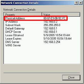

  第三步就是记录下Target机器的MAC地址。一旦成功连接到网络上,就把被攻击的Target计算机的MAC地址记录下来。方法有两种,一是打开一个命令提示符窗口并输入ipconfig/all命令也可看到这个MAC地址,这个窗口的内容如下图七所示(无线网卡的MAC地址信息已高亮度显示)。
图七:输入ipconfig/all命令来发现MAC地址
  二是在Windows XP中,可从“无线连接状态”窗口来得到这个MAC地址,单击“支持”按钮,然后单击“详细信息”,这个MAC地址就显示在窗口顶端的右边(如图八所示),当然,不同的机器显示的名称可能不尽相同,另外的计算机显示的就可能如“物理地址”这一类的描述信息了。在这个窗口的信息,组成MAC地址的字母和数字被短划线分隔,短划线的目的只是使这些字符看得更清楚,但实际的MAC地址是没有这些短划线的。
图八:在网络连接详细信息中显示的MAC地址
