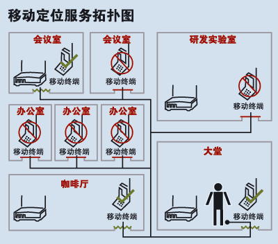

这就是基于定位的安全技术发挥作用的根本所在:基于用户的位置限制WLAN访问权限。这样,除了增加了一个安全层,定位控制再加上访问权限还可以防止网络单元的过载(并且阻止“拒绝服务”的攻击),以及限制访客在哪里可以访问网络。
当今先进的WLAN交换机可以通过采用无线接入点采集的数据来报告便携机或移动设备的位置。这些所谓的“定位”服务已经被广泛应用于跟踪企业的资产。例如,在医院,它们被用来定位医生、输血设备和外科手术设备的位置。但是,该项技术能够以“地理围栏”的形式在安全方面发挥更大的作用。
“地理围栏”这一术语主要指基于移动员工和访客的地理位置以及授权状态等因素,从而限制对网络访问的活动。
用户的身份基于一种或多种ID(如RFID访客牌和移动Wi-Fi设备)来建立,同时采用定位算法来确定具体ID的位置,这样就实现了对某人适当的网络访问级别的设定。其基本的前提是围绕每一个移动设备和每名用户建立了一个虚拟的访问围栏。
无线交换机“跟踪”用户在楼内的行动,是根据他的授权状态和是否在指定的允许区域来认可或拒绝他对网络资源的访问。

采用RFID标签和阅读器,企业可以记录用户何时通过某个RFID门和阅读器,以进行总体资产跟踪。但是,最准确的定位信息一般是依靠称之为Wi-Fi三角定位的技术来获得。这样,采用WLAN接入点和支持位置功能的无线交换机,企业就可以通过以三个或更多接入点为信标,测量发射物体的信号强度或对设备进行探测,来跟踪网络中的每一个移动设备。
因为大多数企业的无线局域网在进行配置时都是为了确保最优的应用吞吐量,所以通常在接入点覆盖范围方面有很大的交叠。这意味着在任意地点,一个移动设备都能与某个接入点连接,但同时仍然可以看到和连接附近的其他接入点。采用Wi-Fi三角定位方法对移动设备定位时,需要楼内的三个接入点。该方法有3到5米的定位误差,准确度超过90%。
