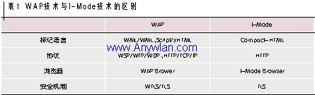

要了解无线PKI,首先要了解WAP。目前,无线领域主要有两种通信技术:I-Mode和WAP。I-Mode是日本的NTT DoCoMo公司开发的,是目前拥有用户数量最多的网络(用户数超过3 800万),主要为大众提供一个娱乐平台;WAP规范是由WAP论坛1997年提出的,是事实上的无线网络通信和无线终端增值服务的世界标准,主要提供商务应用。两者的区别可参见表1。
从表1可以看出,I-Mode和WAP的主要区别在于标记语言,但现在NTT DoCoMo也在逐步采用WML和XML,以符合国际标准,所以在此本文主要介绍WAP协议规范。

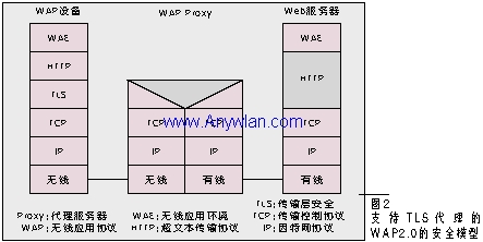

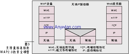

在WAP2.0中,使用了基于IP技术的TLS协议,真正实现了端到端的安全,其模型如图2、3所示。
图2中,无线终端通过网关与Web服务器建立了面向连接的通信。TLS协议保证了终端和服务器端到端的安全连接,这也是电子商务对端到端安全的要求。
图3表示了无线终端和Web服务器通过Internet直接连接的情况。IP路由器是IP网络标准的一部分,它在链路层间传输IP包,承载层的安全会使用这个模型(例如IPsec)。
