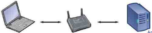

在 802.1x 协议中,只有具备了以下三个元素才能够完成基于端口的访问控制的用户认证和授权。
客户端:一般安装在用户的工作站上,当用户有上网需求时,激活客户端程序,输入必要的用户名和口令,客户端程序将会送出连接请求。
认证系统:在以太网系统中认证交换机,其主要作用是完成用户认证信息的上传、下达工作,并根据认证的结果打开或关闭端口。
认证服务器:通过检验客户端发送来的身份标识(用户名和口令)来判别用户是否有权使用网络系统提供的网络服务,并根据认证结果向交换机发出打开或保持端口关闭的状态。
请求者          认证者          认证服务器

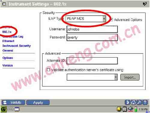

ES 支持对 802.1x 安全性进行配置。所支持的认证类型包括:
EAP TLS
EAP GTC
EAP MD5
EAP MSCHAPV2
PEAP GTC
PEAP MD5
PEAP MSCHAPV2
PEAP TLS
TTLS PAP
TTLS CHAP
TTLS MSCHAP
TTLS MSCHAP-V2
TTLS EAP-MD5
TTLS EAP GTC
TTLS EAP MSCHAP-V2
TTLS EAP-TLS
TLS 认证类型(也称为 SmartCard)允许导入由 IT 管理员提供的用户证书,并可在加密时使用其它标识号。

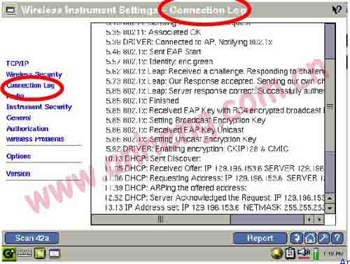

ES网络通二代的连接日志(Connection Log)功能提供了关于 802.1x 认证和授权过程的详细信息,并说明认证和授权的结果是通过还是失败。它还提供了 DHCP 的详细信息,包括哪些服务器回复了 DHCP 请求及哪些 DHCP 响应被忽略。这些信息都将形成日志报告,进行分析和存储。

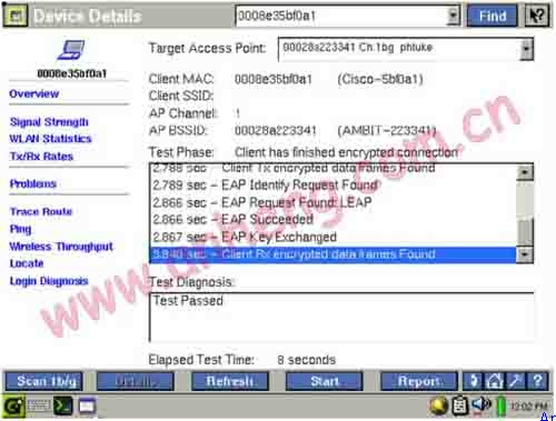

另外,在WLAN测试中,还可以通过登录诊断(Login Diagnosis)测试监控无线客户端在无线LAN 上的验证尝试。该测试监控选定客户端与它尝试关联和验证的接入点之间的 EAP(可扩展验证协议)通信流程。该测试可帮助您诊断设备连接到 WLAN 时遇到的问题。
