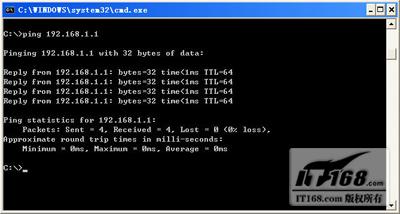

第二步:在自己笔记本上通过ping命令来检查与NETGEAR WGR61设备的连通性,例如ping 192.168.1.1,如果能够ping通则继续下面的操作。
第三步:通过ping NETGEAR WGR614设备我们就获得其MAC地址,通过arp -a参数查看当前系统获得的MAC信息,能够清晰的看到192.168.1.1对应的地址为00-14-6c-ab-cd-ef。

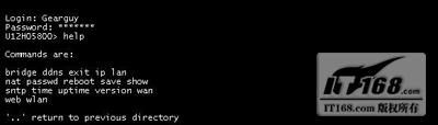

第五步:界面不会有任何信息返回,我们直接输入telnet 192.168.1.1来通过网络远程telnet NETGEAR WGR614设备。
第六步:接下来你就会看到出现LOGIN的提示信息了,看来我们已经成功连接到NETGEAR WGR614设备上,输入用户名为Gearguy,密码为Geardog就可以成功登录到管理界面中。在该界面中支持的指令很多,我们可以通过help命令来查看,命令包括bridge(网桥命令),ddns(动态域名解析命令),ip(设置IP信息),lan(设置局域网参数),nat(设置NAT信息),passwd(修改帐户密码),reboot(重新启动路由器),save(保存设置),show(查看设置信息)等等。

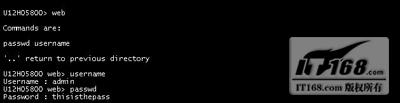

第七步:telnet连接上后我们输入web命令后回车进入WEB页面参数设置接口。
第八步:在WEB页面参数设置接口中我们只有两个命令可以选择,一个是passwd,一个是username。通过username选择帐户名,passwd修改该帐户对应的密码。例如笔者将admin帐户密码修改为thisisthepass。
第九步:最后通过save命令保存修改的设置。
