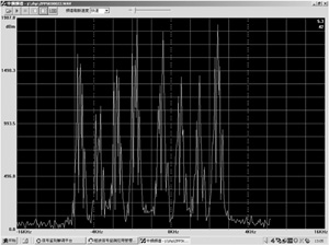

如:图1是8路QPSK信号的中频频谱,此信号听起来似“嗡嗡”的风声,与其它一些QPSK信号的音响难以区分,但通过中频频谱可看到有8个包络,即可分辨出是8路QPSK信号。
图1 8路QPSK信号的中频谱

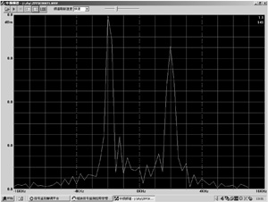

图2是2FSK信号的中频频谱,此信号是频移键控信号,用两个不同频率的载波来传递数字消息。速度慢时能听出两个频率交替发报的“嘟”声,若速度太快,则难以听出,但通过中频频谱就容易看出两个频率交替发报,从而判断出是2FSK信号。
图2 2FSK信号的中频谱

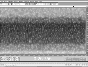

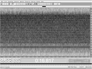

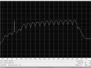

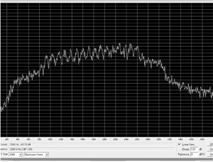

再如:图3和图5分别是12路QPSK和16路QPSK的时频分析图,这两个信号从声响上区别不大,从时频分析图上能看出一些差别,但不能判断是多少路的信号。进一步解调分析后,我们就可从图4和图6中得出结论:图4有12个包络,是12路QPSK;图6有16个包络,是16路QPSK。
图3 12路QPSK时频分析图
图4 12路QPSK频谱
图5 16路QPSK时频分析图
图6 12路QPSK频谱
