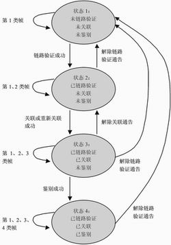

图1 状态转换图
WAI与WAI相关的STA的状态转换图
图1给出了与WAI相关的STA的状态转换图,与ISO/IEC8802.11-1999的5.5相比,该状态图将原有的“鉴别”改为了“链路验证”,此外新增了专用于处理WAI过程的“鉴别状态”。这样,STA总共需要维护三个状态变量:链路验证状态,关联状态和鉴别状态,由此决定了STA将会有四种本地状态,如图状态1~4所示。其中STA和AP之间的WAI鉴别过程处于状态3。鉴别系统结构

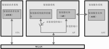

图2描述了鉴别请求者、鉴别器和鉴别服务实体之间的关系及信息交换过程。这里首先介绍几个重要概念,有助于对鉴别系统结构的理解。
鉴别器实体AE:驻留在AP中,在接入服务前,提供鉴别操作。
鉴别请求者实体ASUE:驻留在STA中,需通过鉴别服务单元ASU进行鉴别。
鉴别服务实体ASE:驻留在ASU中,为鉴别器和鉴别请求者提供相互鉴别。
在图2中,鉴别器的受控端口处于未鉴别状态,鉴别器系统拒绝提供服务,鉴别器实体利用非受控端口和鉴别请求者通信。
受控与非受控端口可以是连接到同一物理端口的两个逻辑端口,所有通过物理端口的数据都可以到达受控端口和非受控端口,并根据鉴别状态决定数据的实际流向。
受控端口:只有当该端口的鉴别状态为已鉴别时,才允许协议数据通过。只有通过鉴别的STA才能使用的AP提供的数据端口为受控端口。
非受控端口:协议数据的传送不受当前鉴别状态的限制。AP提供STA连接到鉴别服务单元ASU的端口即为非受控端口。
需要说明的是,除鉴别数据外,系统中AP与STA之间的网络协议数据的交换都是通过一个或多个受控端口来实现的。受控端口状态由系统鉴别控制参数确定。
另一个重要概念是鉴别服务单元ASU,前面已经提到,在整个WAI鉴别过程中,ASU作为第三方起着提供鉴别服务的作用。此外,ASU还担当着为STA和AP提供证书的颁发、认证、吊销等功能。一个ASU可以管理一个或多个BSS,在同一个ASU的管理范围内,STA与AP之间需通过ASU实现证书的双向认证。
图2 鉴别系统结构
