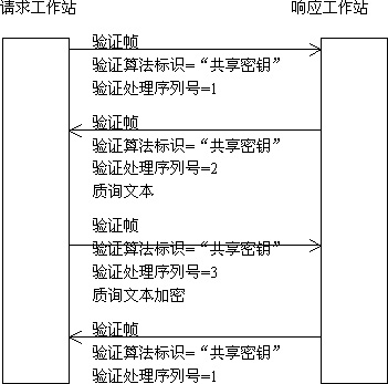

  当一个站点与另一个站点建立网络连接之前,必须首先通过认证。执行认证的站点发送一个管理认证帧到一个相应的站点。 IEEE 802.11b标准详细定义了两种认证服务:-开放系统认证(Open System Authentication):是802.11b默认的认证方式。这种认证方式非常简单,分为两步:首先,想认证另一站点的站点发送一个含有发送站点身份的认证管理帧;然后,接收站发回一个提醒它是否识别认证站点身份的帧。 -共享密钥认证(Shared Key Authentication):这种认证先假定每个站点通过一个独立于802.11网络的安全信道,已经接收到一个秘密共享密钥,然后这些站点通过共享密钥的加密认证,加密算法是有线等价加密(WEP)。 共享密钥认证的过程如图1所示,描述如下:
  (1) 请求工作站向另一个工作站发送认证帧。
  (2) 当一个站收到开始认证帧后,返回一个认证帧,该认证帧包含WEP服务生成的128字节的质询文本。
  (3) 请求工作站将质询文本复制到一个认证帧中,用共享密钥加密,然后再把帧发往响应工作站。
  (4) 接收站利用相同的密钥对质询文本进行解密,将其和早先发送的质询文本进行比较。如果相互匹配,相应工作站返回一个表示认证成功的认证帧;如果不匹配,则返回失败认证帧。

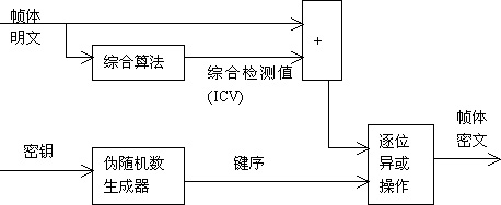

  WEP加密的算法如图2所示,过程如下:
  (1) 在发送端,WEP首先利用一种综合算法对MAC帧中的帧体字段进行加密,生成四字节的综合检测值。检测值和数据一起被发送,在接收端对检测值进行检查,以监视非法的数据改动。
  (2) WEP程序将共用密钥输入伪随机数生成器生成一个键序,键序的长度等于明文和综合检测值的长度。
  (3) WEP对明文和综合检测值进行模二加运算,生成密文,完成对数据的加密。伪随机数生成器可以完成密钥的分配,因为每台终端只用到共用密钥,而不是长度可变的键序。
  (4) 在接收端,WEP利用共用密钥进行解密,复原成原先用来对帧进行加密的键序。
  (5) 工作站计算综合检测值,随后确认计算结果与随帧一起发送来的值是否匹配。如果综合检测失败,工作站不会把MSDU(介质服务单元)送到LLC(逻辑链路控制)层,并向MAC管理程序发回失败声明。

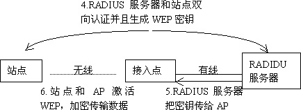

  当无线局域网执行安全保密方案时,在一个BSS范围内的站点只有通过认证以后才能与接入点结合。当站点在网络登录对话框或类似的东西内输入用户名和密码时,客户端和RADIUS服务器(或其它认证服务器)进行双向认证,客户通过提供用户名和密码来认证。然后 RADIUS服务器和用户服务器确定客户端在当前登录期内使用的WEP密钥。所有的敏感信息,如密码,都要加密使免于攻击。
  这种方案认证的过程是:
  一个站点要与一个接入点连接。
  除非站点成功登录到网络,否则接入点将禁止站点使用网络资源。
  用户在网络登录对话框和类似的结构中输入用户名和密码。
  用IEEE802.1x协议,站点和RADIUS服务器在有线局域网上通过接入点进行双向认证。可以使用几个认证方法中的一个。例如:RADIUS服务器向用户发送一个认证请求,客户端对用户提供的密码进行一种hash运算来响应这个请求,并把结果送到RADIUS服务器;利用用户数据库提供的信息,RADIUS服务器创建自己的响应并与客户端的响应相比较。一旦服务器认证了用户,就进行相反的处理使用户认证RADIUS服务器。
  相互认证成功完成后,RADIUS服务器和用户确定一个WEP密钥来区分用户并提供给用户适当等级的网络接入。以此给每一个用户提供与有线交换几乎相同的安全性。用户加载这个密钥并在该登录期内使用。
  RADIUS服务器发送给用户的WEP密钥,称为时期密钥。
  接入点用时期密钥加密它的广播密钥并把加密密钥发送给用户,用户用时期密钥来解密。
  用户和接入点激活WEP,在这时期剩余的时间内用时期密钥和广播密钥通信。
  认证的全部过程如图3所示。
