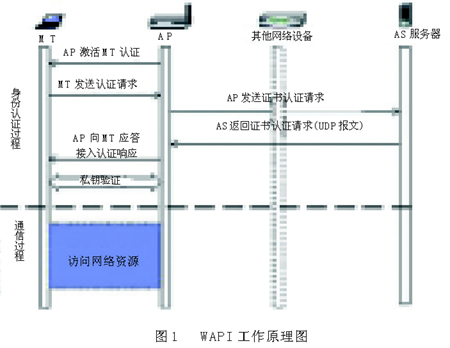

WAPI工作原理如图1所示。
经过认证激活、接入认证请求、证书认证请求、证书认证响应、接入认证响应、私钥验证请求、私钥验证响应7个步骤,完成MT与AP之间的证书认证过程。若认证成功,则AP允许MT接入,否则解除其登录。
在证书双向认证结束后,若AP和MT可以利用合法证书的公钥进行会话密钥的协商,上述的私钥验证过程也可省略,实现密钥的集中、安全管理。这些步骤最大程度上保证了WLAN用户基本的安全需求。
