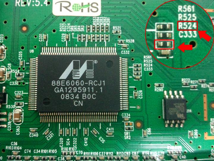

未改造前的拆機圖片:
或--> http://www.anywlan.com/thread-256171-1-1.html
硬改我參考了cleverdog3081貼:
http://www.anywlan.com/thread-122976-1-1.html
內存是現代的SD-RAM 32M, 焊的位置不太對正,但可正常使用,就不再拆焊了.(手動能力有限)
CPU 加散熱片
加裝FLASH座,方便拆換其它OS.
硬改全貌
換上SMA頭.
換回2M 固件可正常使用.
8M的DD-WRT固件正常使用.
DD-WRT上的Client測速.
這路由換上4M/ 8M的UBNT FLASH也登不入,PING也不通.不知道為什麼.
電腦已經設定192.168.1.X / 24 也連不上UBNT:-->192.168.1.20
是這原因嗎?
--> 論壇大俠說改第三方OS一定要去R524電阻的.(DD-WRT / 原裝OS可正常使用)
http://www.anywlan.com/thread-256115-1-1.html
补充内容 (2014-11-7 23:21):
聽從nlm大神建議,我改UBNT成功了。。。
使用MX25L32閃存。補回R524, 4.7K電阻。
同時刷H大神的AR2317不是uBoot.
#34樓有圖片。
nlm 发表于 2014-5-17 23:45
http://www.anywlan.com/thread-200645-1-1.html
用这个固件吧,如果不行换MX系列的FLASH试试!
大神,我改UBNT成功了。。。
跟你的帖子,使用MX25L3206E閃存。補回R524, 4.7K電阻。
难过难过难过难过

ubnt固件问题,多找几个刷着试,总会找到的。我的是V5.0的,试了几个固件只有一个能用。LAN不正常的话就去掉电阻R524

发个可用的给你吧,我也是刷了好多次也不行,始终要用回原版的
买回来的山寨UBNT340G+上面保存下来的
http://pan.baidu.com/s/1c01P0oK
