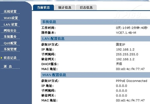

  当然如果掉线问题不是由于病毒引起的,那么最有可能的就是宽带路由器中软件参数设置问题了,我们可以到宽带路由器管理界面中。一一比对各个参数设置信息,特别是“网络参数->WAN口设置”处的拨号设置,看看他是否被设置为“按需连接,在有访问时自动连接,自动断线等待时间X分钟”了。如果是这么设置了那么内网中有人要访问外部internet时宽带路由器才会拨号上网,而且当网络需求在X分钟之内没有网络访问时就会自动断线。我们可以将其修改为“自动连接,在开机和断线后自动连接”来解决问题,清除自动断线断网现象。
无线设置问题也可以导致掉线问题
  软件设置不当也可能出现读者叙述的现象,正如上面所说的WAN口拨号参数设置错误后,当网络在五分钟之内没有internet访问时宽带路由器就自动切断了外部网络拨号连接,这时有人会发现无法上网,而宽带路由器会在接下来的一分钟之内根据“按需连接”方式,在有人有访问需求的情况下迅速再次拨号连接ADSL线路,从而出现了一分钟后网络又恢复正常的现象。

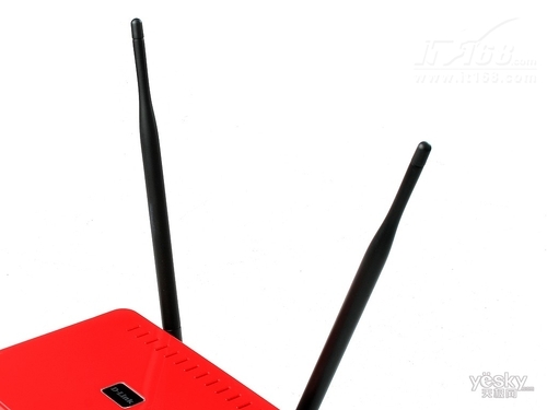

  在使用无线路由器的时候,信道的问题是我们不得不考虑的一个因素,在有多个无线设备使用相同信道的时候,很有可能出现传输不理想甚至是掉线的情况。在路由器的配置界面里,我们可以看到在这个区域所有的无线信道,笔者建议您在选择信道时最好能避开已占用信道数的上下2位最好。(例如,已用信道数为9,您可以选择11或者是像个更远的1信道建立自己的连接)
  另外,IEEE802.11b/g标准其都只支持3个不重叠的传输信道信道,只有信道1、6、11或13是不冲突的,但使用信道3的设备会干扰1和6,使用信道9的设备会干扰6和13……。解决的办法是在无线路由器设置界面中更改为不常用的无线信道,分别采用1、6、11不同的信道,以减少冲突。众所周知,传输距离、介质或其它因素都会造成的无线信号损耗。有线网络与无线网络都有信号衰减,与有线网络相比,无线局域网技术由于在空气中传输,受环境影响更大。随着距离的增加或遇到障碍物时信号会下降,使实际传输距离往往达不到最大极限。
  一般信号强度不够,传输速度大为下降,也可能造成掉线。对此,在进行WLAN布设时可注意尽量避免将无线设备与承重墙、金属物等直面。如果接收功率不够,还可使用高灵敏度无线设备或添加高增益天线做改善,新设备信号传输距离及稳定性都可能较老产品有较大提高,可以考虑选用新产品以改善传输速度及稳定性,减少较远距传输时的掉线率。

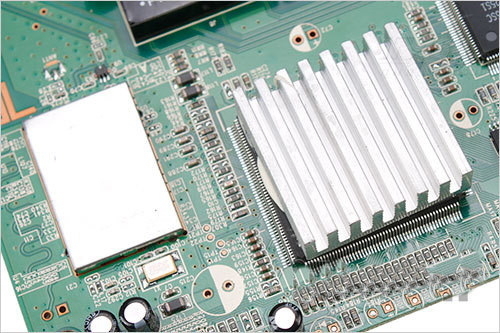

  对于习惯长时间开启无线路由的用户来说,频繁掉线也可能是由于路由器散热问题引起的。这时,我们需要注意用外部散热器进行辅助散热,并注意不要将宽带设备、无线路由器等叠加在一起使用,这样会加重各类设备的散热负担。
设备的散热问题是影响网络稳定的关键
  判断是否是发热引起的断线问题,可以靠主观触摸来辨别,一般低端产品容易出现散热问题,没有较好的散热结构和设计造成的。可以尝试关闭一段时间来测试断线情况,如果有改善,说明是散热问题,可以在路由内部加装散热片,或是额外配备散热风扇进行主动散热,来缓解情况。
