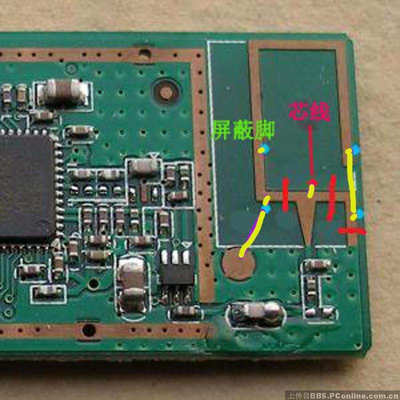

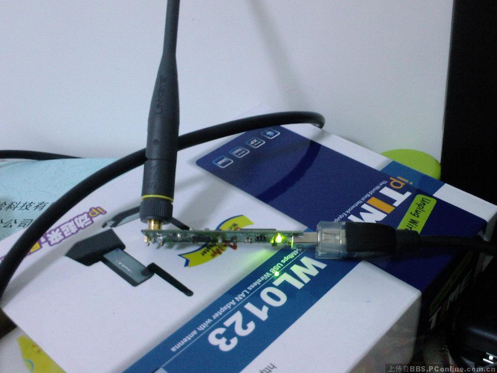

自己改的 参考了网上的资料  不过网上好像还没有mw54u/wn322g+ 加装sma的成品图(这两款卡是一样的板子 芯片不同 貌似驱动可以通用(我两款都有 换着插了下可以用)) 在此发出来 给各位做个参考
改装后加装天线会使得芯片变热 建议一般使用不要加超过5dbi的天线  如果要使用高增益天线建议加散热片
网上的资料大多是建议3脚固定   本人修改了一下方案  使用4脚固定 并且不使用馈线

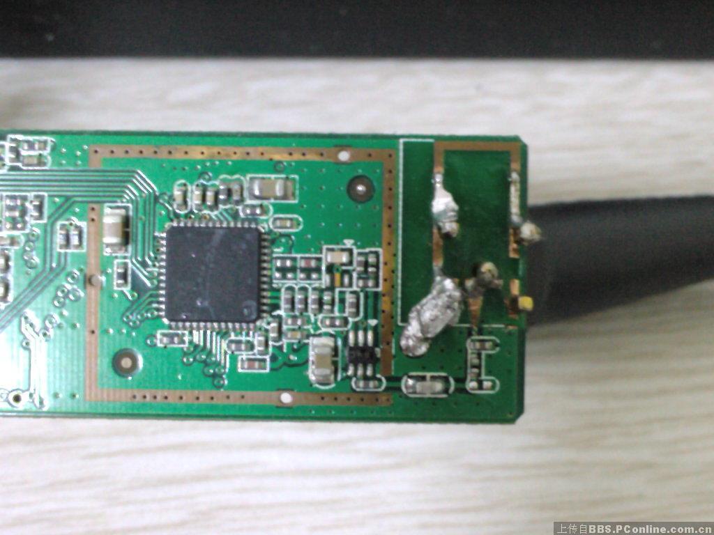

第一次焊  焊的比较差  凑合看吧
方案如图
红色线是需要截断的   黄色线是需要连焊的  因为利用了卡板本身的电路连接 所以不需要使用额外的馈线  另外4脚固定很牢固 打孔也比较方便  两个靠边的用刀削下就行
成品图
