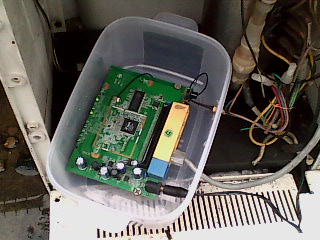

这次没加装散热,天气冷就不装了,天线还是用17单元八木天线
网线和12V电源线长度65米,12v电用电话线,供电很稳定
用的饮水机做防水箱遮太阳

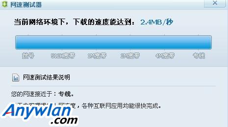

花了点时间调整天线方向,这是测试结果比上次效果提高一倍
发射端和这个是一样的也是腾达w311r,17单元八木

你的整理箱很强悍
