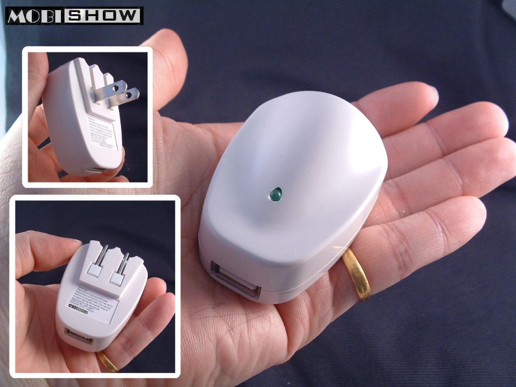

看的眼花缭乱的,直接买一个手机usb充电机
[img][/img]
