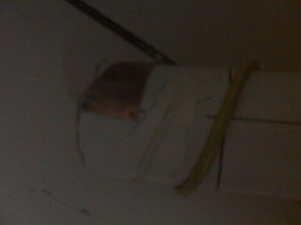

先来说说材料吧。。。

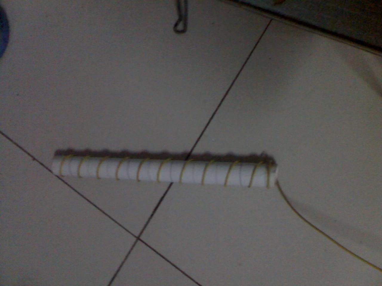

水管。内径40mm的。长度40-45cm吧。。。(给水管和供水官无所谓,只要是管子就行 )  40mm的堵盖一个(我用风扇做架,所以不要用。 )             直径130mm的铜板或者铝板之类的。。。方形和圆形没关系      电铬铁(我用的200W,焊这东西非常简单,10几块钱一个   在此谢谢无线DIY群中的老枪同志  200W的东西就是来劲。。哈哈)
  还要下载附件打印点纸。。(用来指向铜丝方向)    1-2mm之间的铜丝。。。若干。。。(我没量过要多长。。有兴趣的可以算下
  一点点铜版  ()
直角三角形的铜片。。两边长:17 和71   斜边 :73
上个成品图吧
手机拍的。。好像又没搞正。。(玩电脑的正好锻练下脖子吧。。
再来一张
嘿嘿。。下面来个过程:

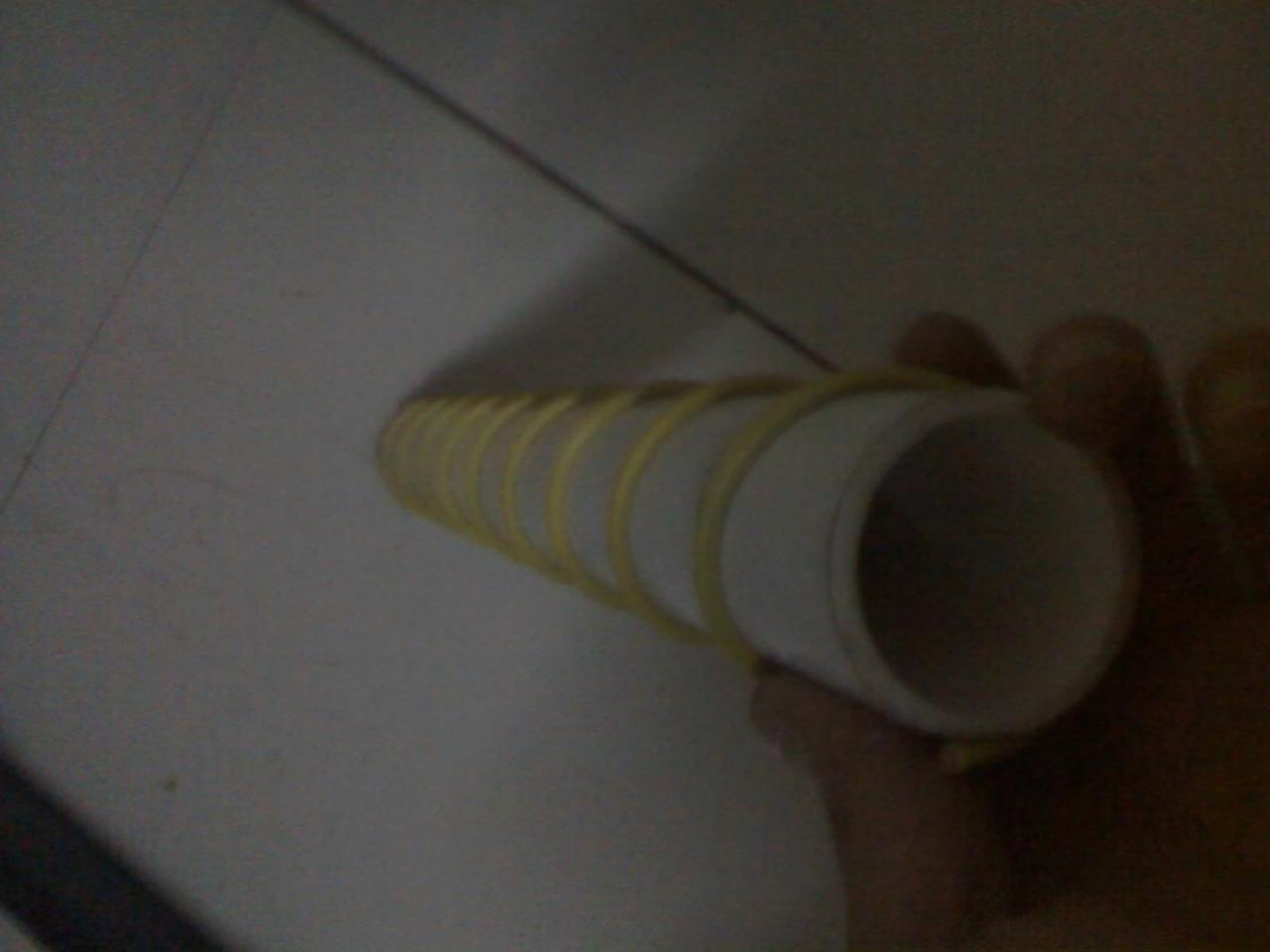

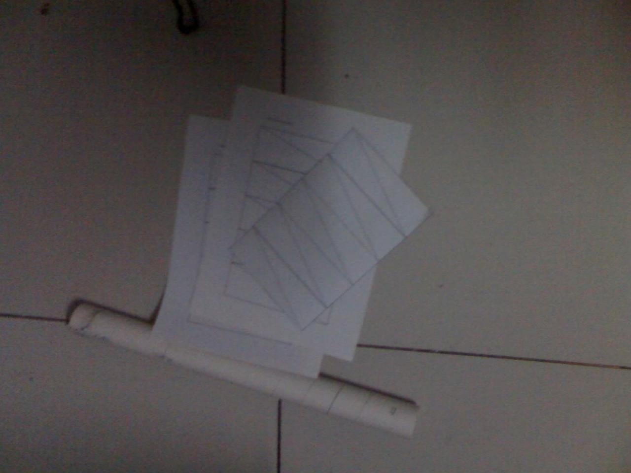

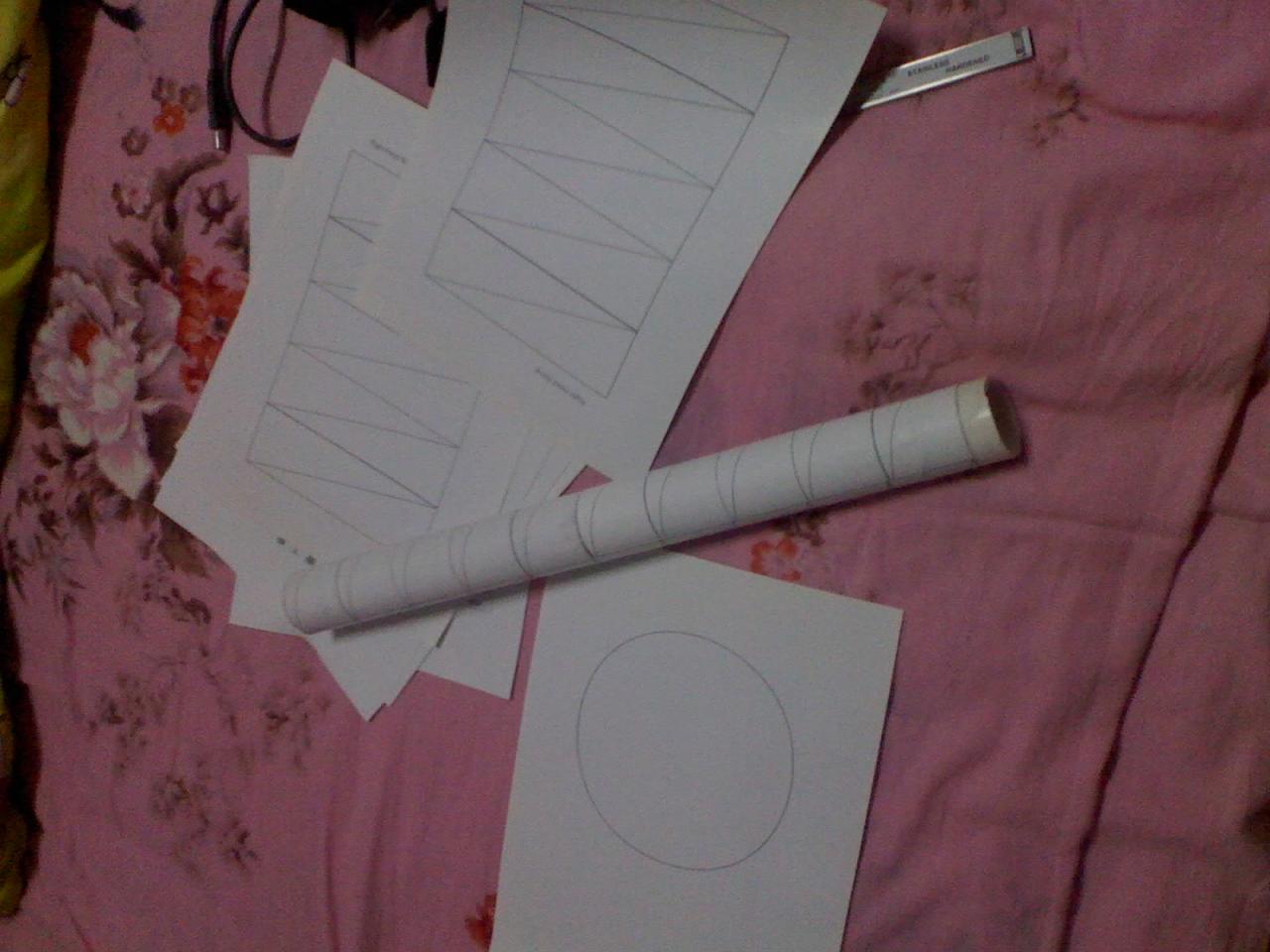

这是纸和水管子。。。。附件里面下载的。。。。用胶水沾上面。。好走线
剩下了些纸,,,只要打两张就够了。。。嘿嘿

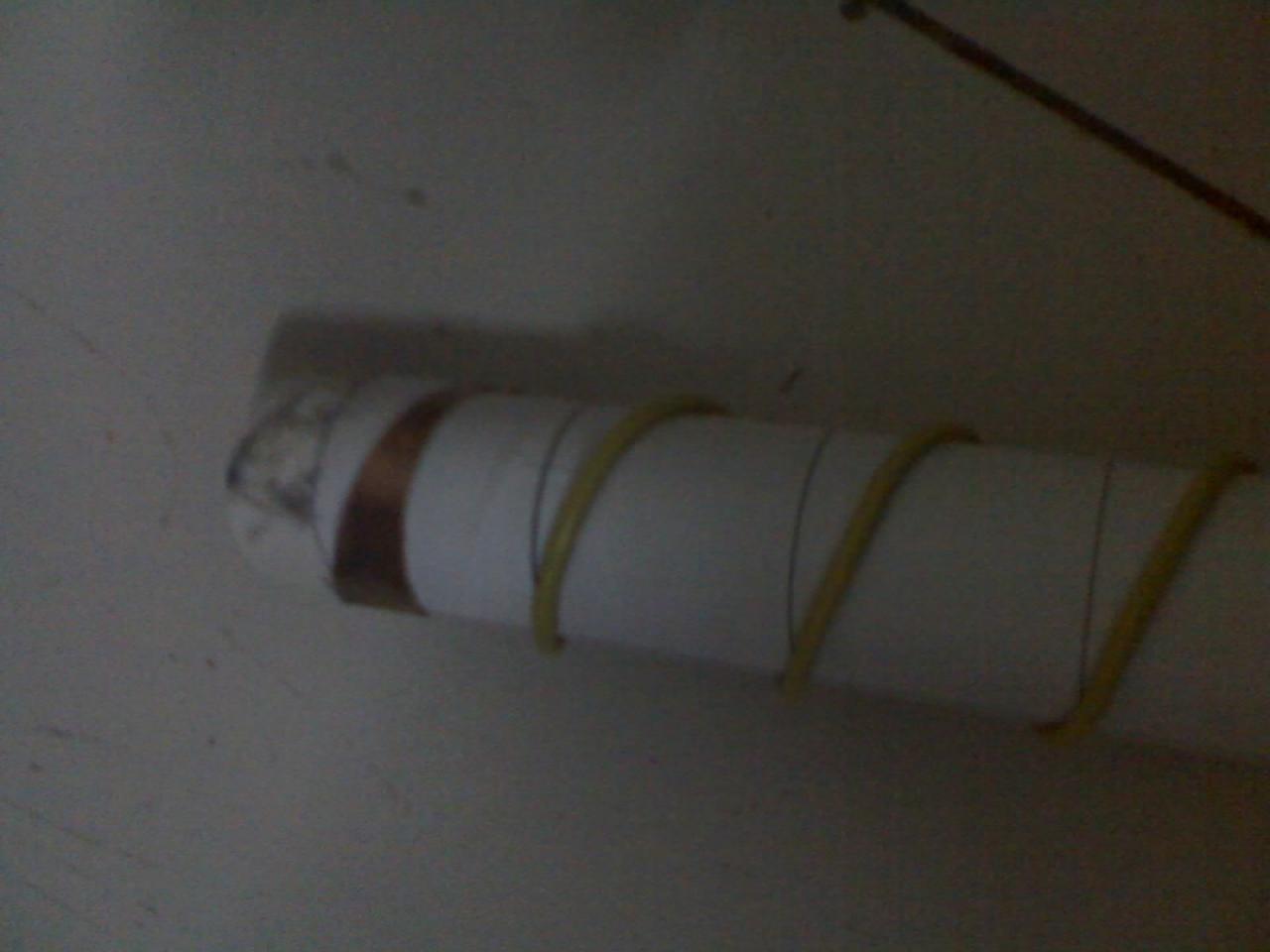

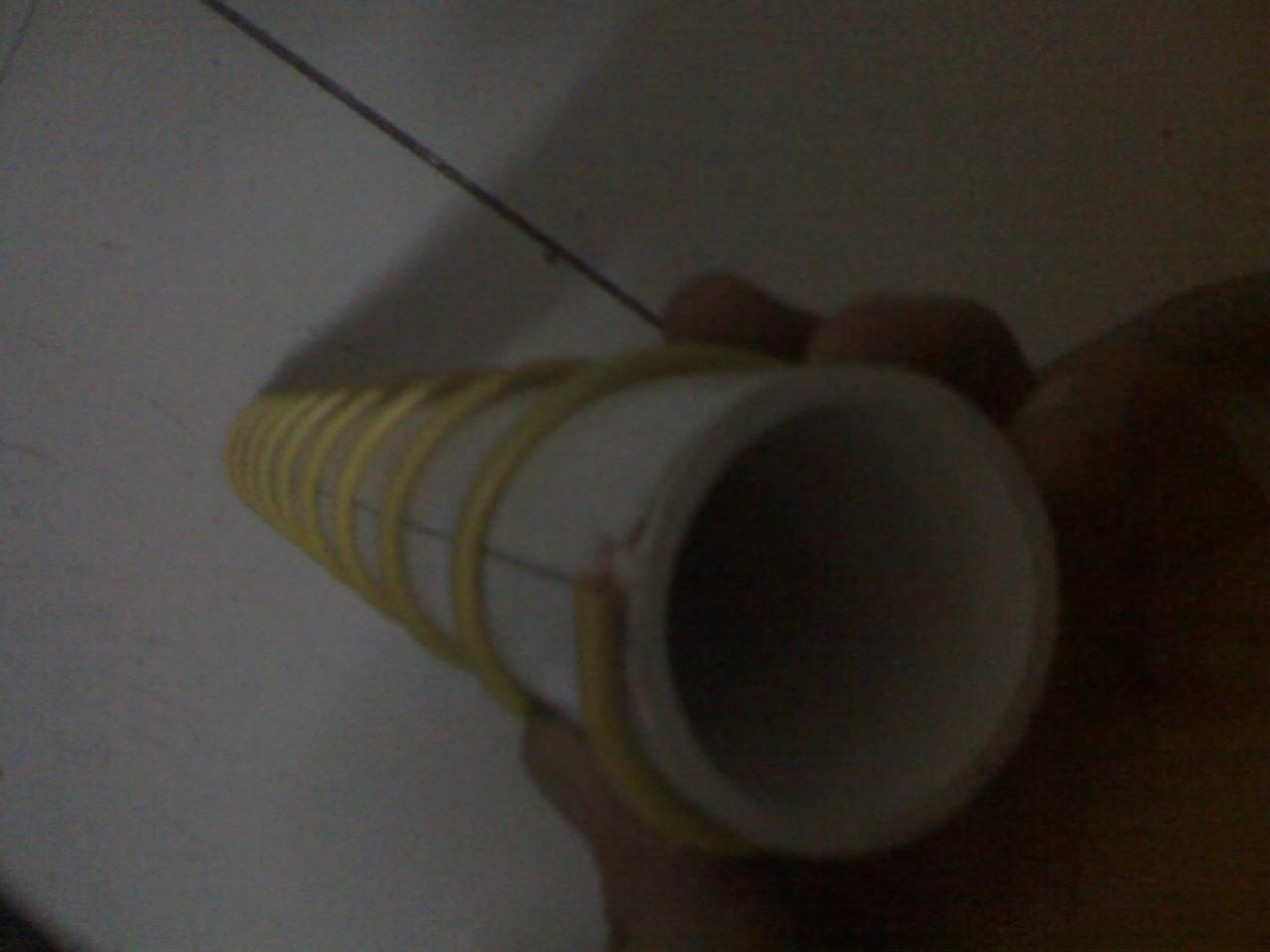

包铜丝上去了,我用的是直径1.58的铜线。。。(用沾纸的胶水就可以把纸沾上去了)
然后用502把铜丝沾上面就OK了。。
昨天晚上拍的,不清楚见谅啊。。没相机。。。

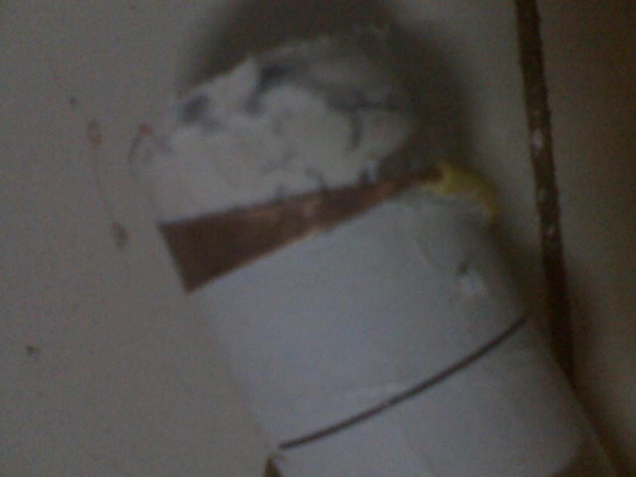

把铜片剪下来,沿着最后的铜丝比划下,剪掉多的。。然后用502沾原来铜丝位置(斜边沿着铜丝走向)
来个大点的图,有点脏,不要紧,不影响效果的

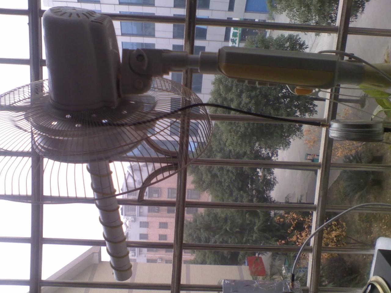

来看我的天线吧。。。

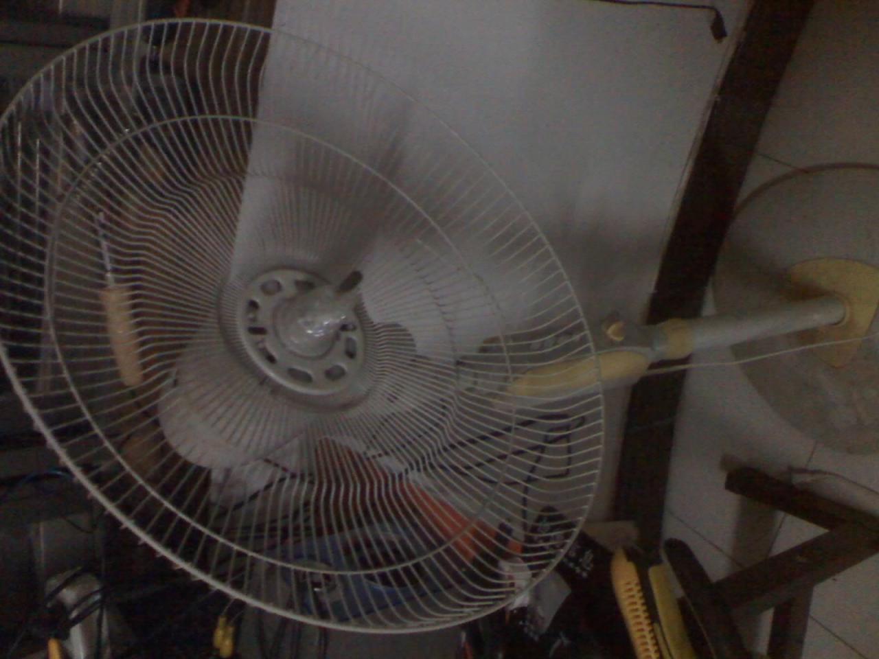

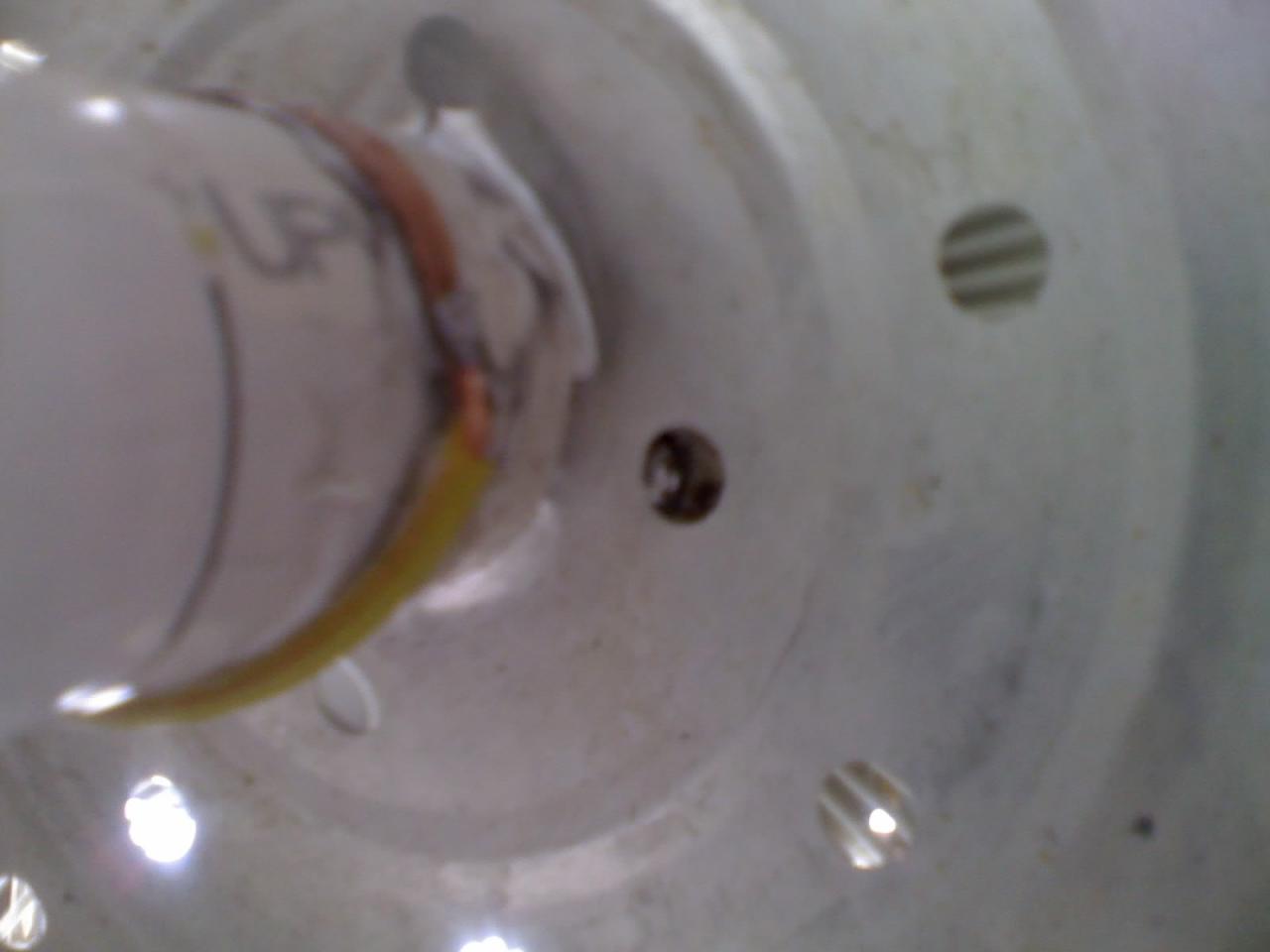

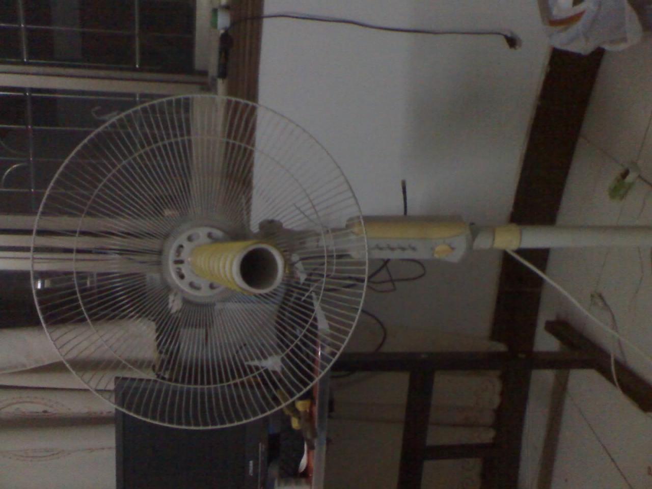

后面是昨天晚上做的,用风扇网做反射面。。

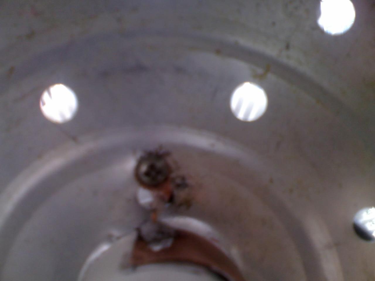

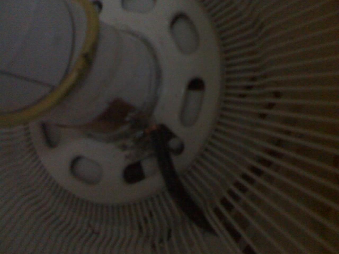

焊的地方给大家看看。。 (一边焊网子上(屏蔽线),一边焊铜片上(芯线))(200W的东西就是来劲。。。哈哈

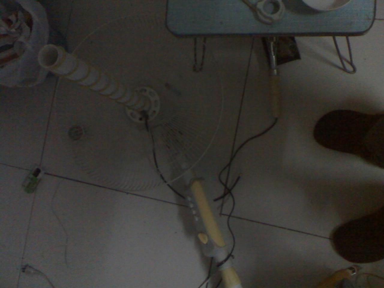

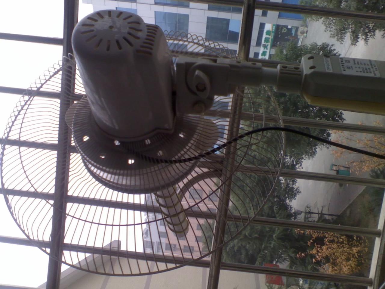

再来几张今天上午改的吧。。用了个坏电饭煲的蒸笼
电饭煲的铝蒸笼做反射板了。。。打个洞架在风扇上面
下面出场的是我改过的瑞银,。今天的测试网卡
嘿嘿。。。不知道看明白没,不明白看老毛子教程吧。。。我会传上附件的。。。昨天累了一晚上,今天现在没吃饭在搞这贴。。。设个回复大家不要见怪啊。。打字累呢,。好冷的。。:) 。如果觉得有用,收着。。。叫兽们觉得有用。。。加分吧。。我喜欢。。

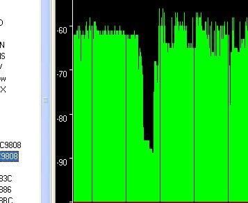

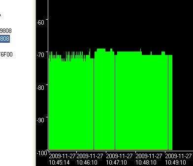

上些测试图了
这是没装蒸笼版的螺旋,可能风扇网反射不行吧。效果不好啊。。。 所以没办法。。。拆了一个(心爱)的蒸笼
下面是加了蒸笼版的了。。效果好蛮多的。。。感觉还是铝啊,铜啊比铁靠得住些。。。这网子,中看不中用的

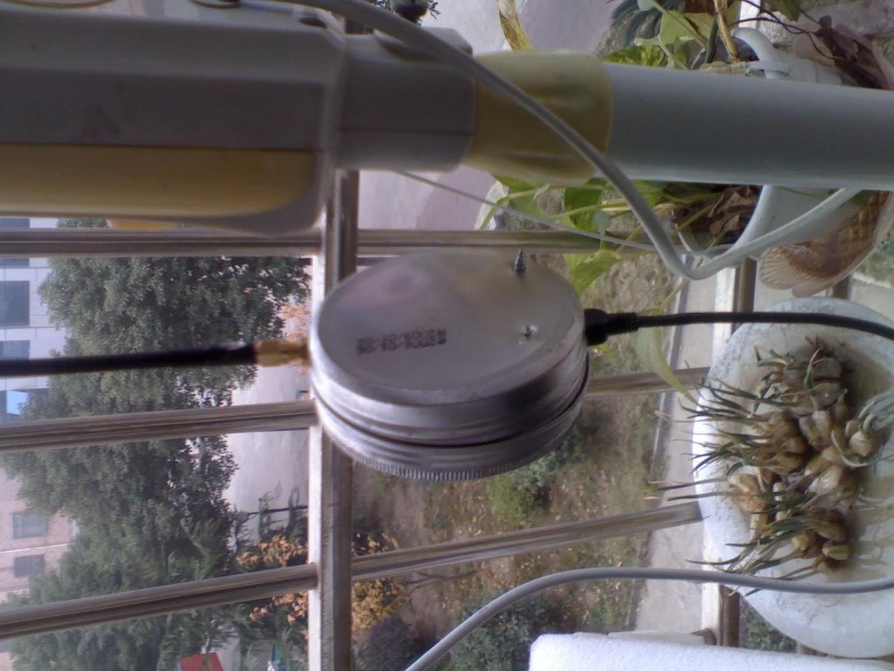

再上张19DB平板的图吧。。其实后面又换了改进版16DB平板天线。。。只比19DB差一顶点。。可能19对这距离不敏感吧
前部分是螺旋的。下跌部分是在换天线。。后面是19的。。
声明:方向不同。。两个天线都是调的差不多最佳方向。。也就是两天线都取的最佳值做比对。。。(风扇架着螺旋。19DB架不那么高。。。)
看了有用的朋友顶吧。。。。谢了。。。别说我不厚道哦。。。市场经济下。。。。。收点小费。。。
文章没收钱。。附件点小费吧。。。嘿嘿、、、{:2_30:}
此天线适合点对点。不适合ceng用户!
