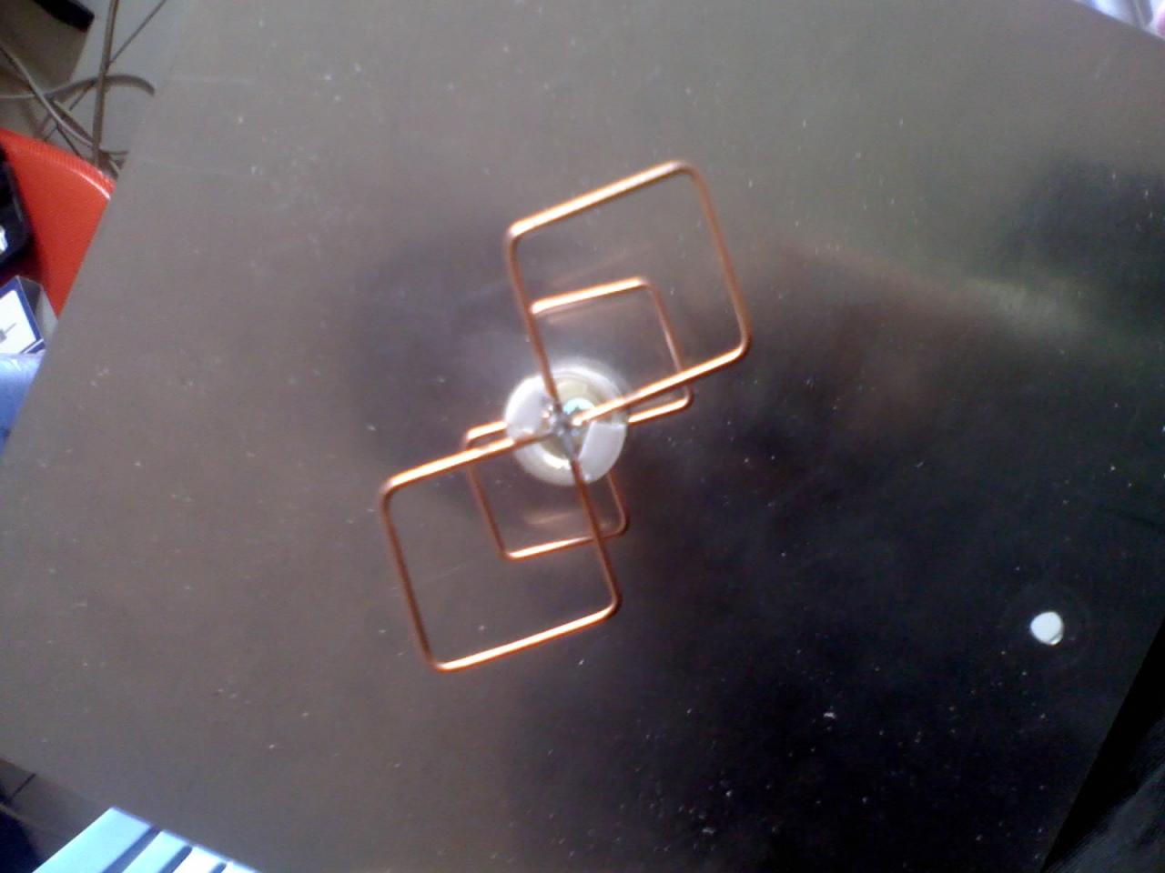

上面是成品图啊。。做工还过得去咯。哈哈
有分的来加分啊。,。。哈哈。。。。

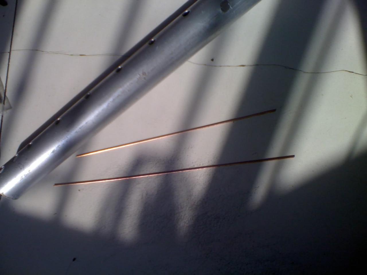

用的根大铁棍,,用木头的。。太难搞直了。。。。(装电视的吊架上面的 ——]
二个来回,1.75mm的铜丝马上笔直

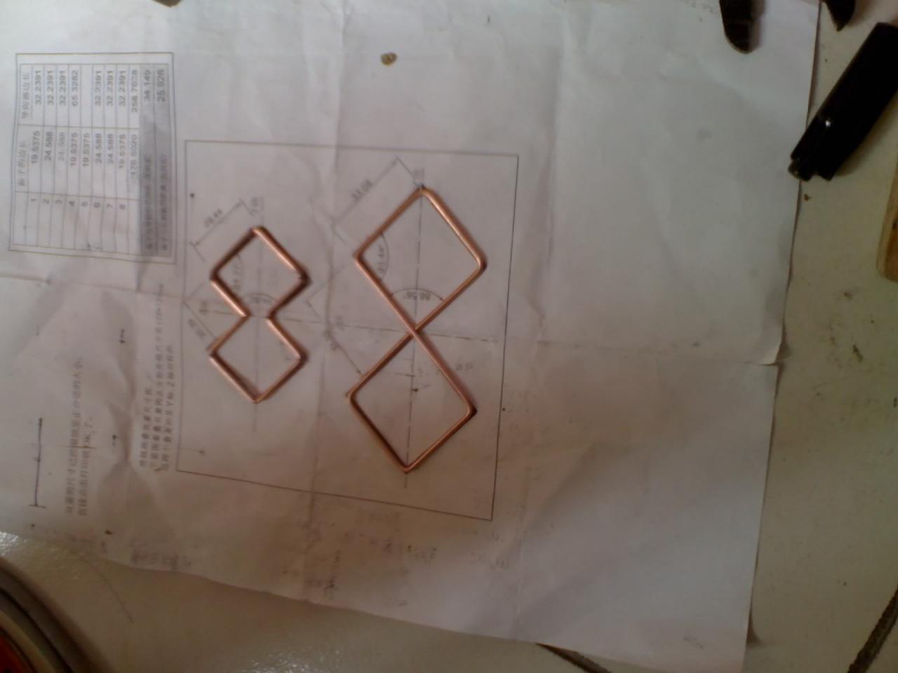

按着图做的。。。其实不用量,直接要要折的地方用笔划记。。用钳子就OK了。。很简单哦。。。

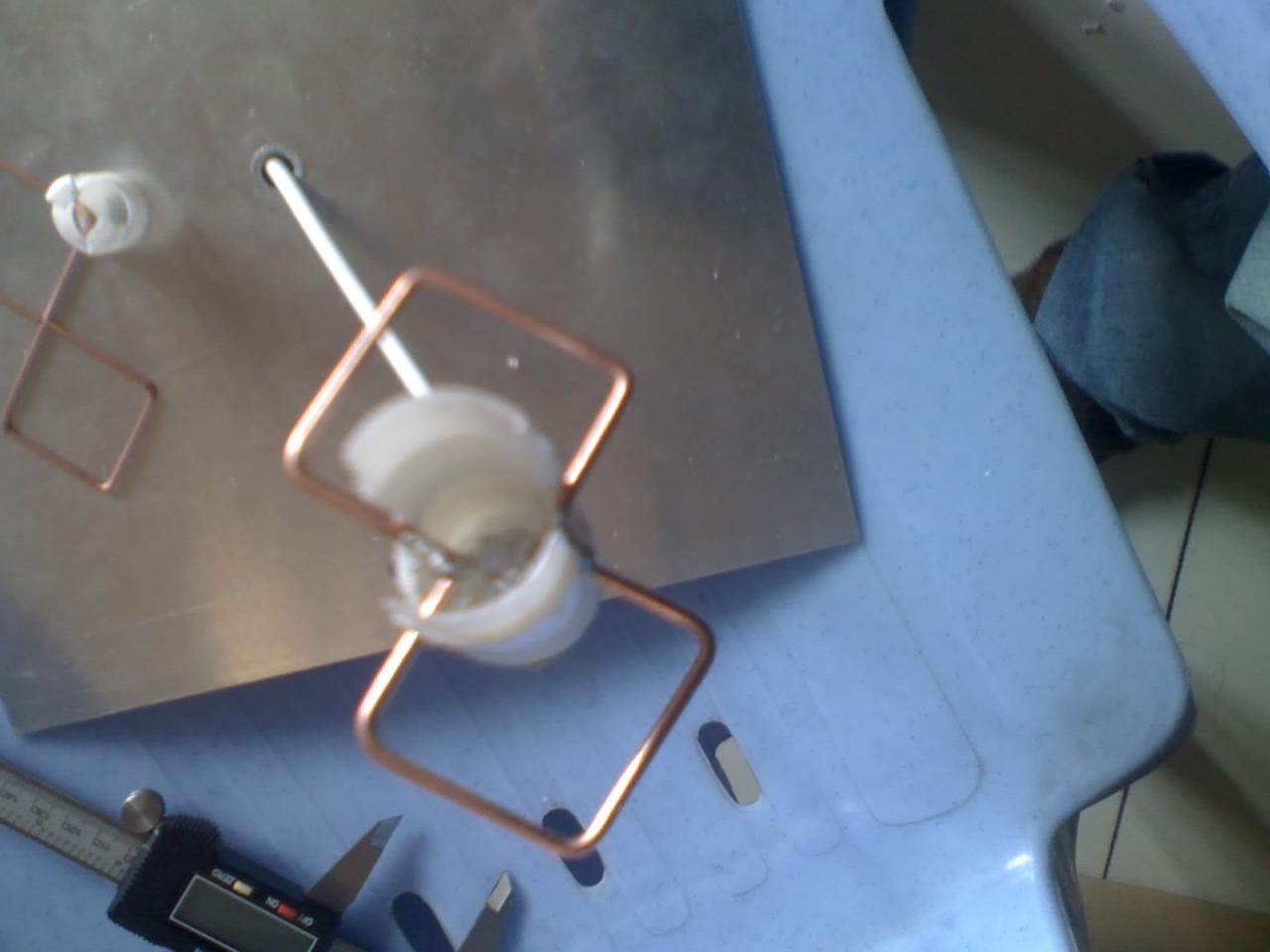

下面再来几个图。这是在装。。。

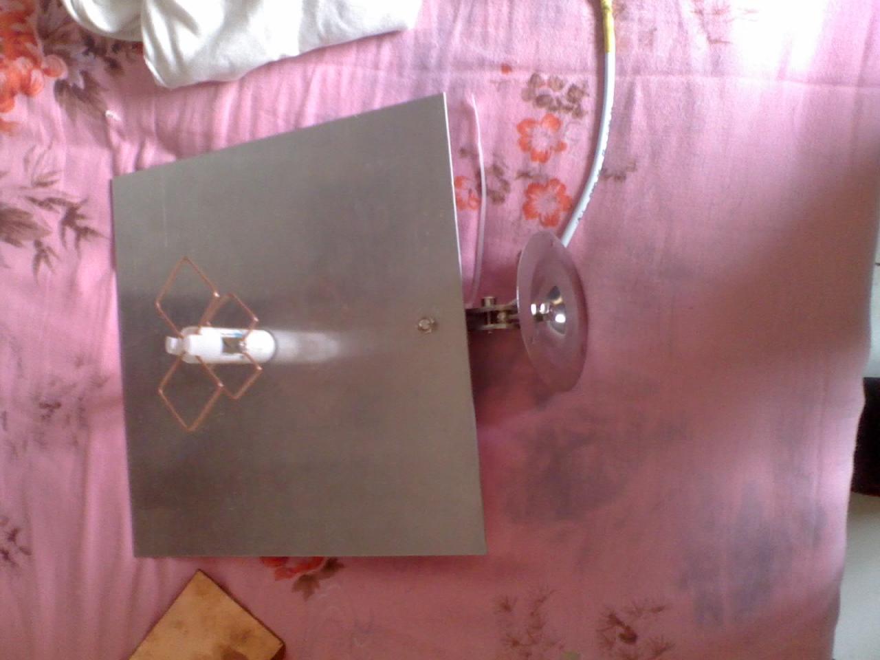

效果图。。。手工不错吧
其实我焊工也不错的啦,,,哈哈
效果感觉和16DB平板差不多吧。。。信号多些。。虽然都连不上。。。用的是19DB平板的反射板。。
完成了。。。下面分享下经验
焊铜丝最好用200W的电铬铁,小了不好焊哦。。。。
按图做。。比量尺寸来得快。,。嘿嘿。。。。
