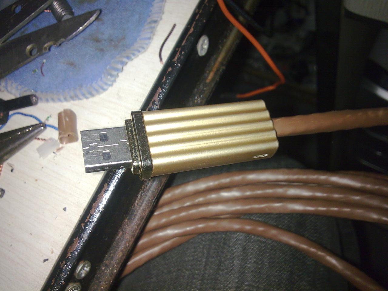

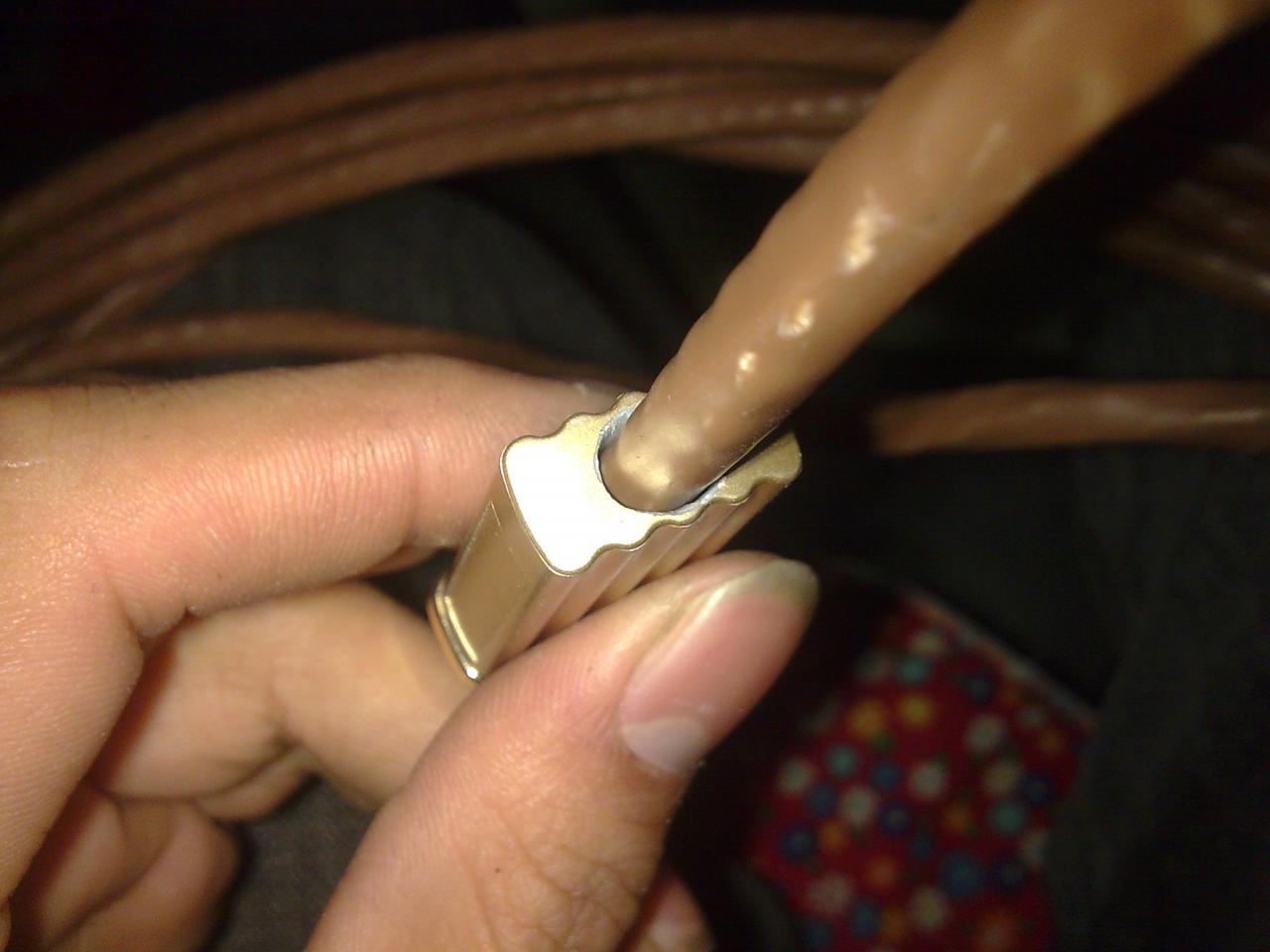

材料:
1.10米TCL非屏蔽千兆网线一条.
2.USB转Mini-USB线一条.(就是卡X的数据线)
3.就是工具了 哈哈!
废话不多说,上图:

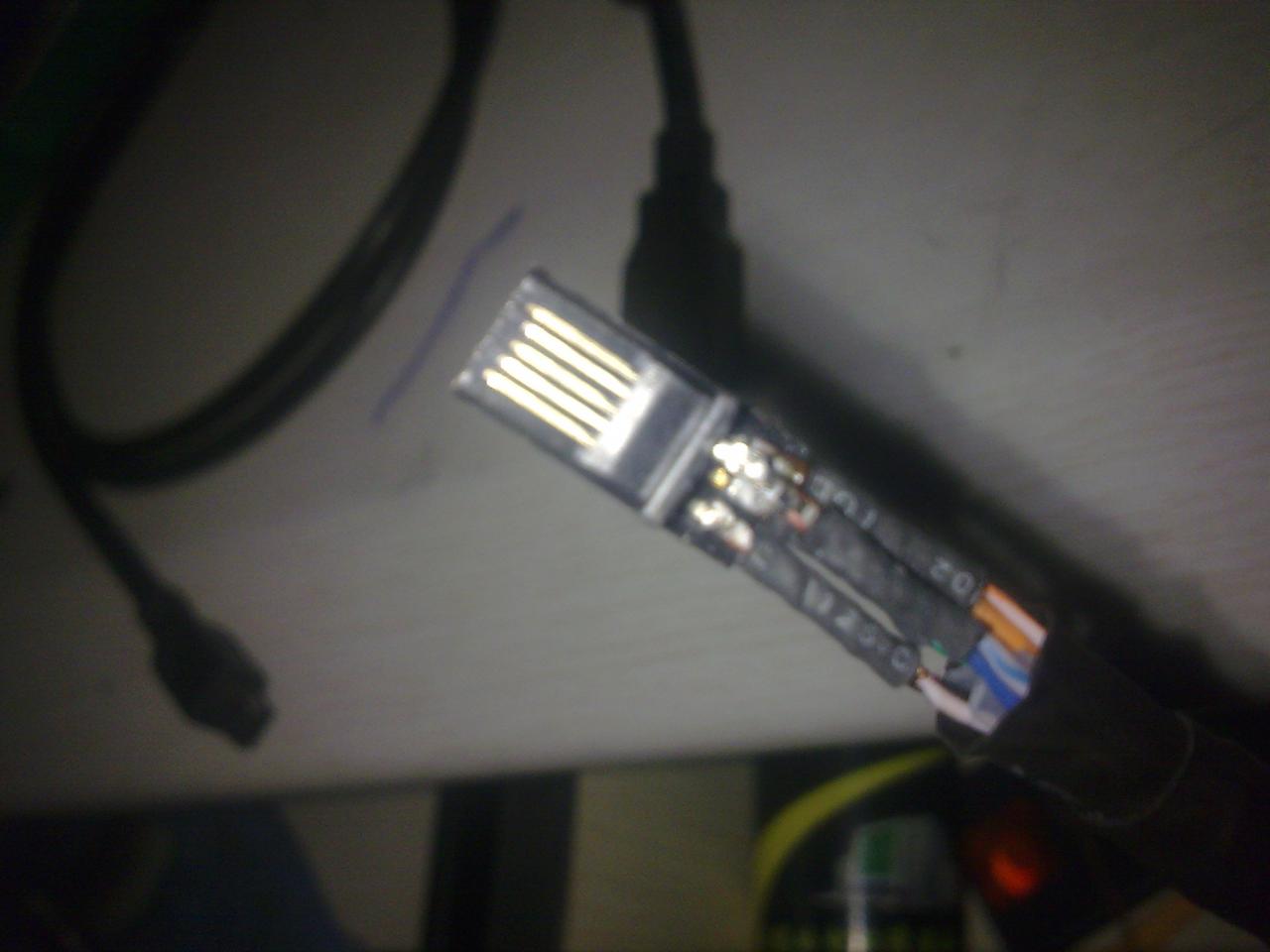

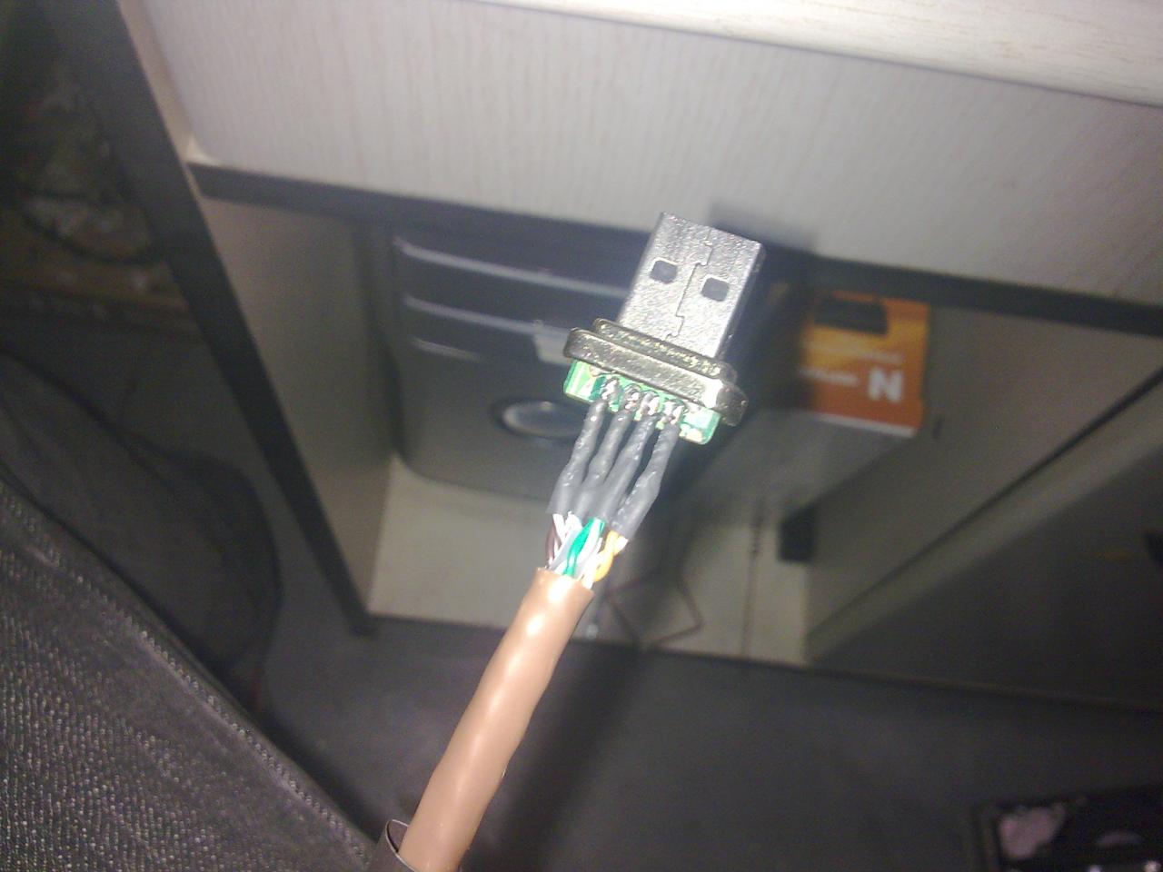

这个USB头是个坏U盘上的.TCl这个千兆线比较硬.害怕接口处来回弯折中间容易线发生断路现象,所以这么做的.用的是2222的接线方法。
这个是完工后的USB头!接下来是MiNi那边了,继续。

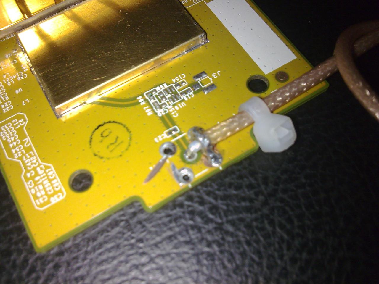

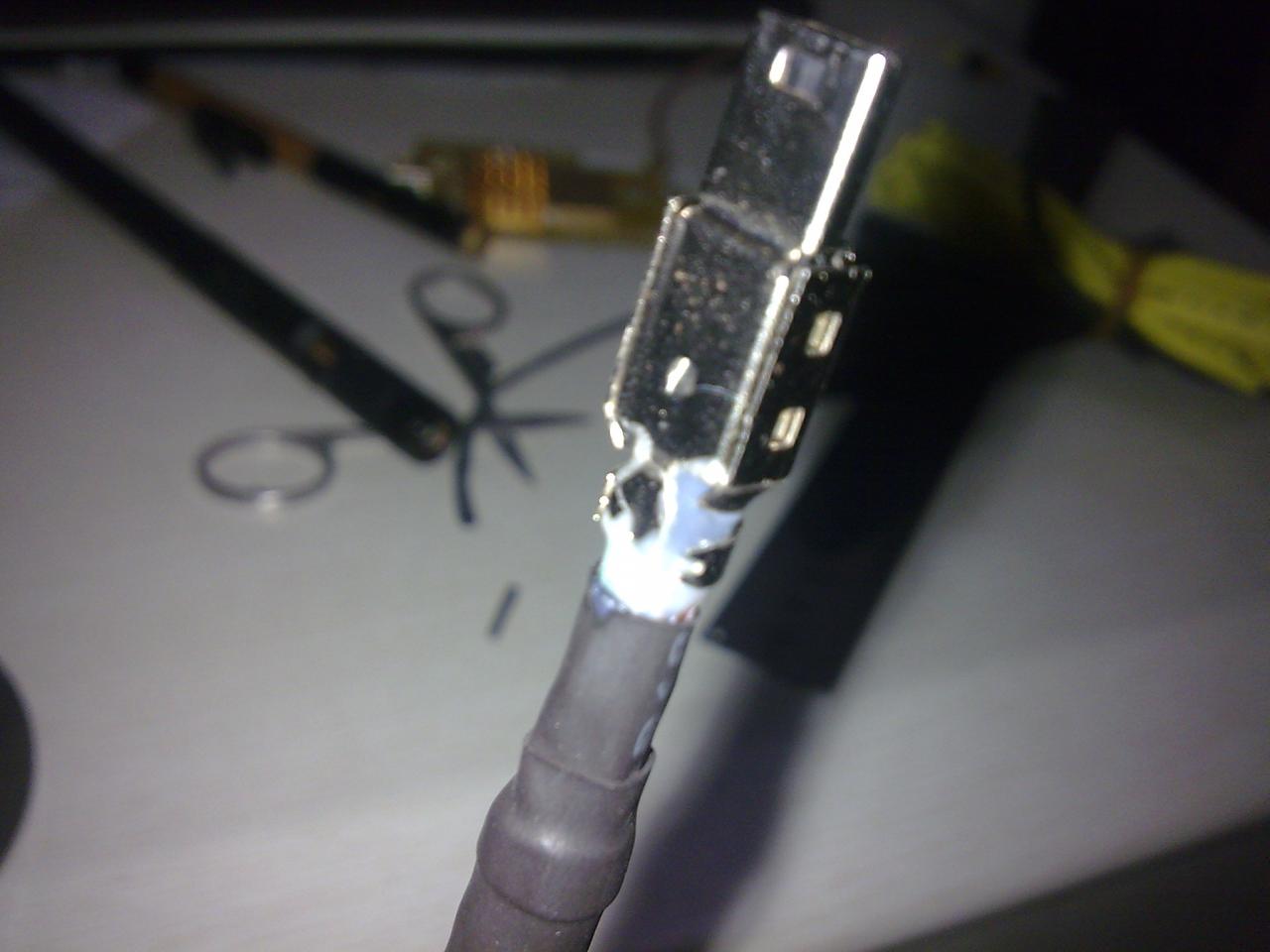

这张有些模糊,没照好!

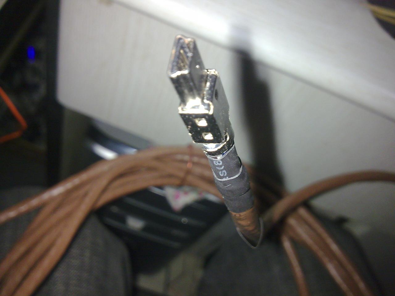

防止线松动,用AB胶固定一下。

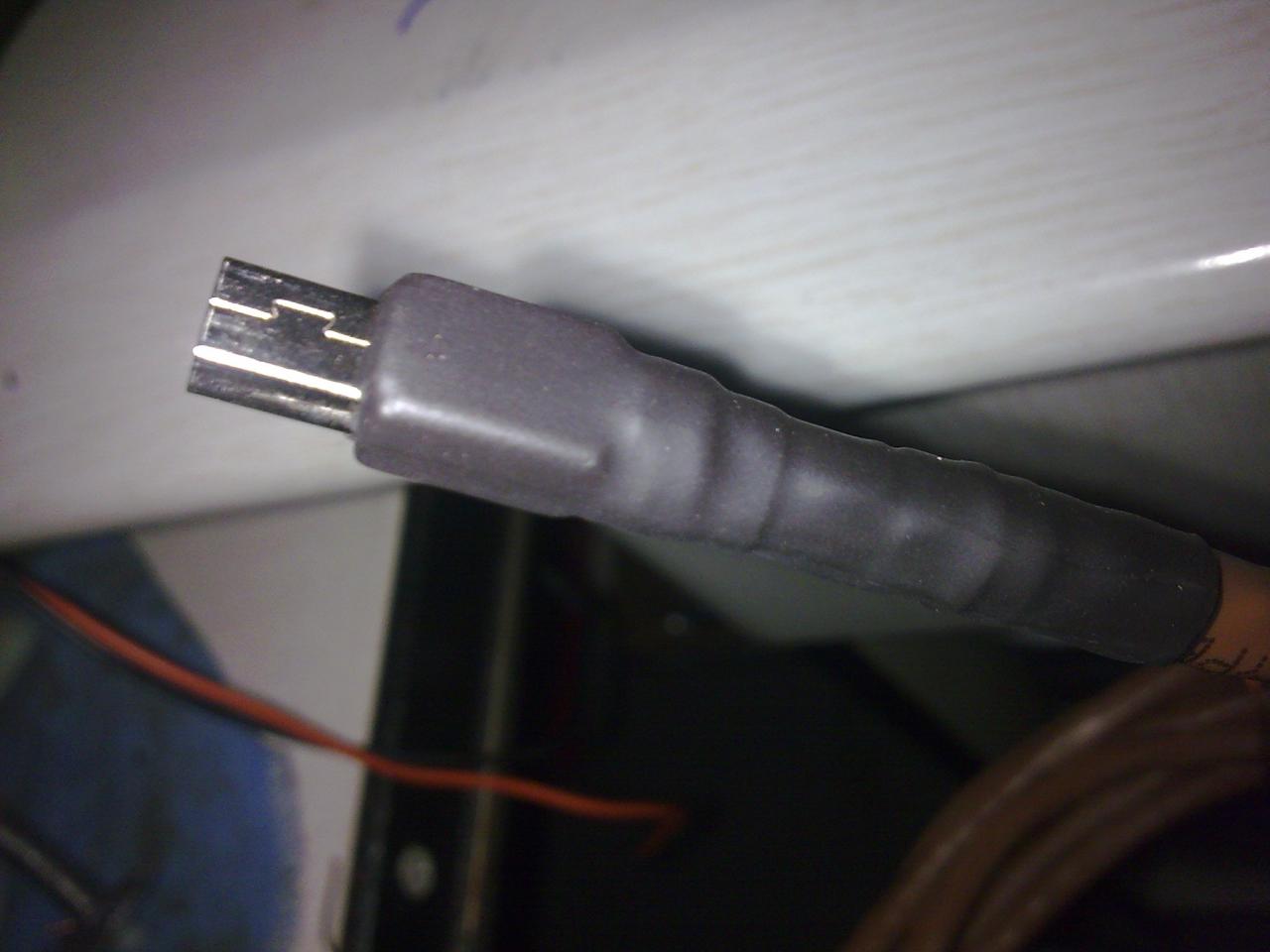

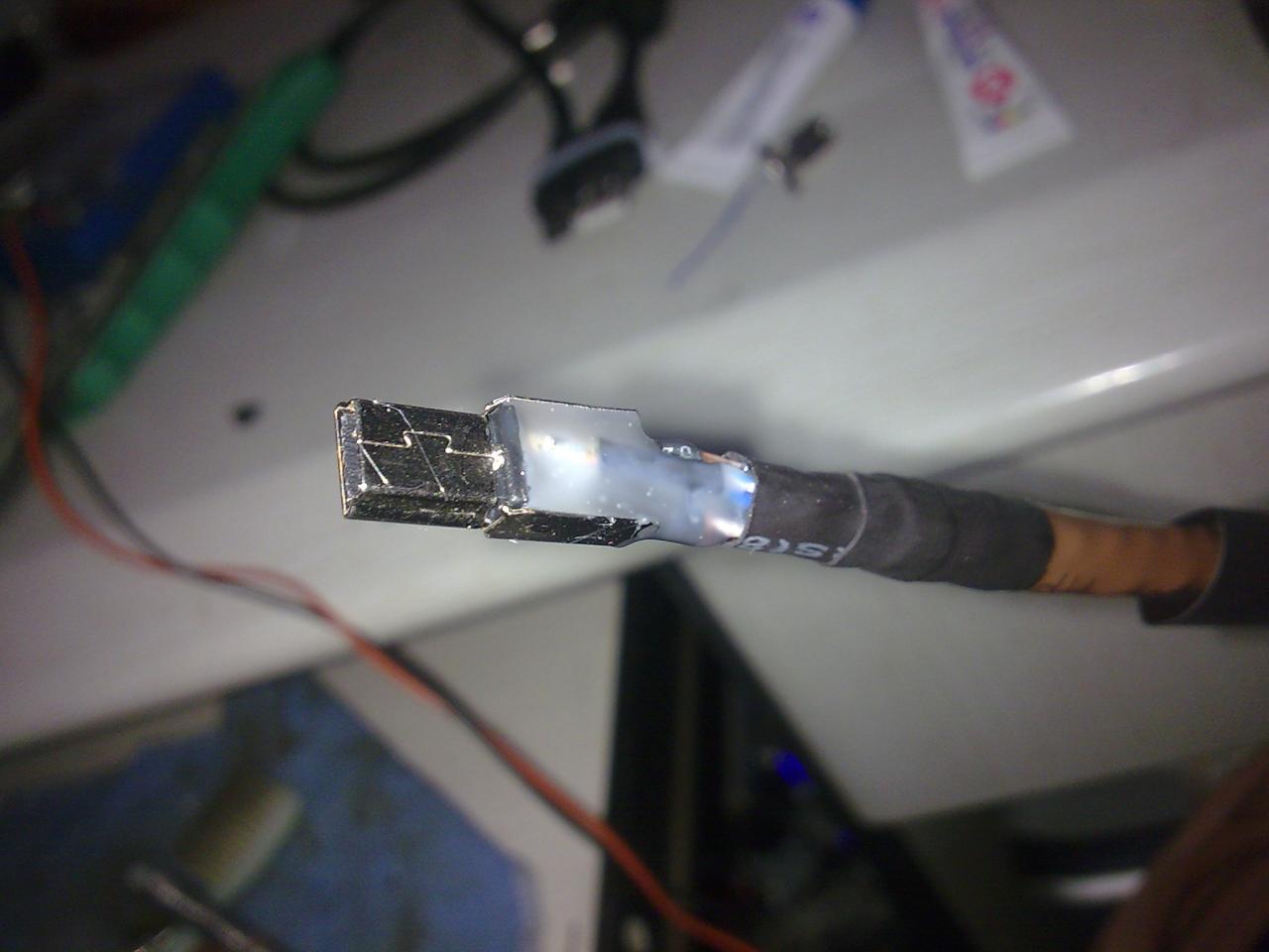

扣上另一面的壳儿!

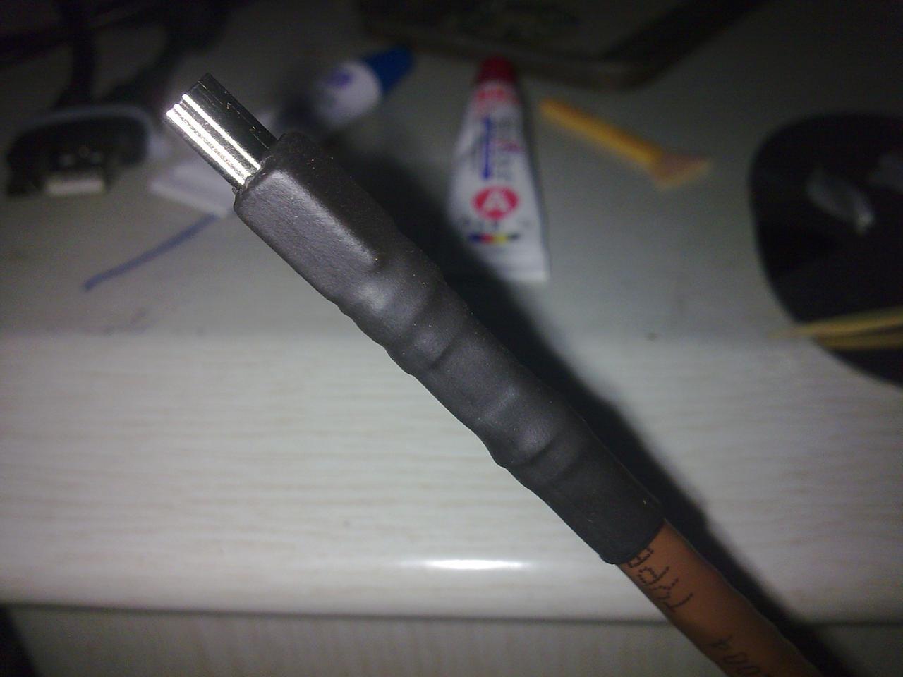

套上热缩管,美观些,嘿嘿!

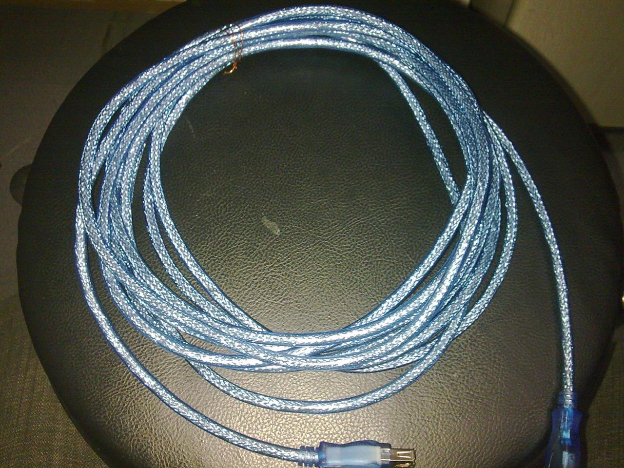

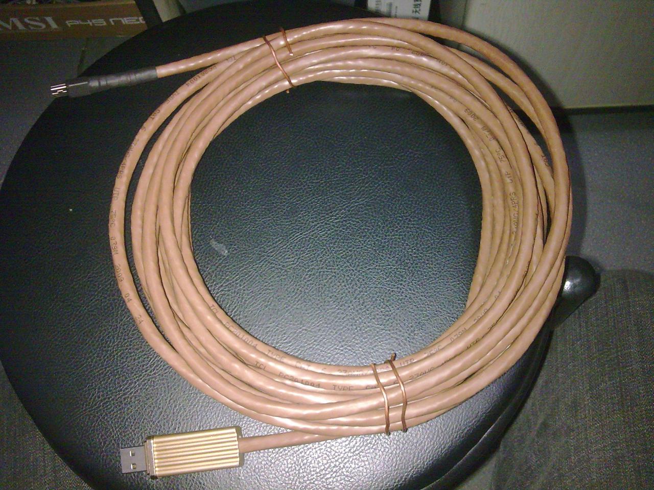

   最后成果,顺便秀一下5M成品线。

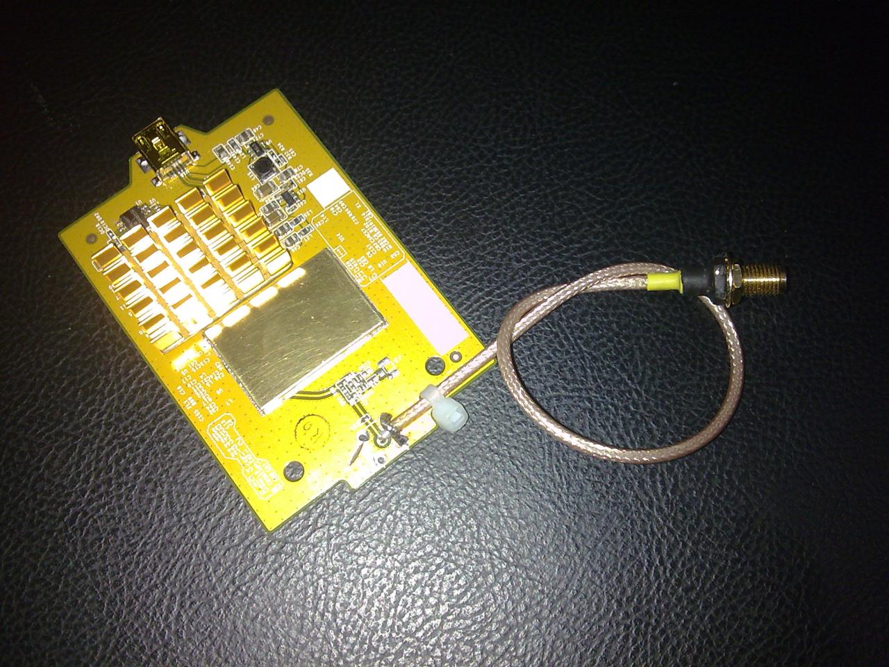

我的玄翼裸体,因为加了个散热片,一直没有给他找到个很好的归宿,这条线带玄翼一切正常,ceng中......

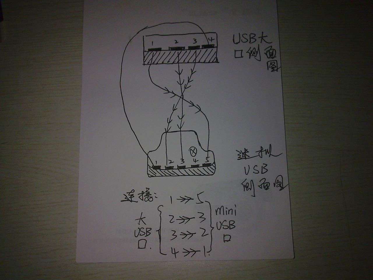

最后奉上两个头之间的线序,划X那个4是没用的,(好像是 呵呵!)

发表于 2009-11-24 13:31 |显示全部楼层
做工一流,我想看那个mini usb那里的线是怎么接的
上面2个头,下面3个头那里,是如何定义12345的呢
楼主能赐教吗?

发表于 2009-11-24 15:14 |显示全部楼层
回复 9# dtlyhan
百度图片:USB定义图有的。。。。
