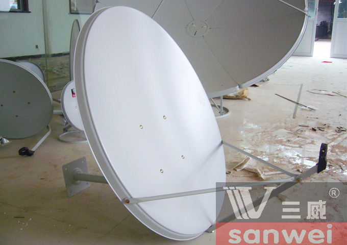

    经过细致的准备昨天终于踏上了我的大锅之旅,因为是市周边的郊县还得带着这么个大东西回来所以没考虑坐大巴,而是选择了火车(便宜啊 )座了大约1个半小时的火车终于到了目的地。和先前联系的朋友简单交流后便付钱拿锅走人,话说这锅的成色真不错应该算95成新吧,就是体积有点吓人,而且没有包装,找他要了个破袋子来装支架和其他的小东西,锅面就得自己用手拿啦。这锅真是BT的重 ,连同支架大概得有20公斤左右,费了好大的劲才上了火车(多亏路上闲聊碰到的一位兄弟帮忙)下车后坐公交把这件神器运到了家里,因为第二天还要上班就没有组装。回家简单看了一下发现三威的工艺质量确实不错,锅面圆滑度及厚度等方面绝对不输号称第一品牌的中卫,而且价格适中最适合我们拿来搞DIY。其实昨天就想上论坛更新帖子可惜论坛访问论坛龟速而没有成功,照片因为时间原因没有上,以后会补上,准备六日开工评测,还望各位支持!
    另外还需要补充一点,这个大家伙号称90偏馈但是实际应该称其为100偏馈更合适,我测量后长轴长度为106短轴长度为96,和老毛子大爷的100X110的欧标大锅尺寸相差无几,相信在馈源达标的情况下冲击30DB应该不是问题。

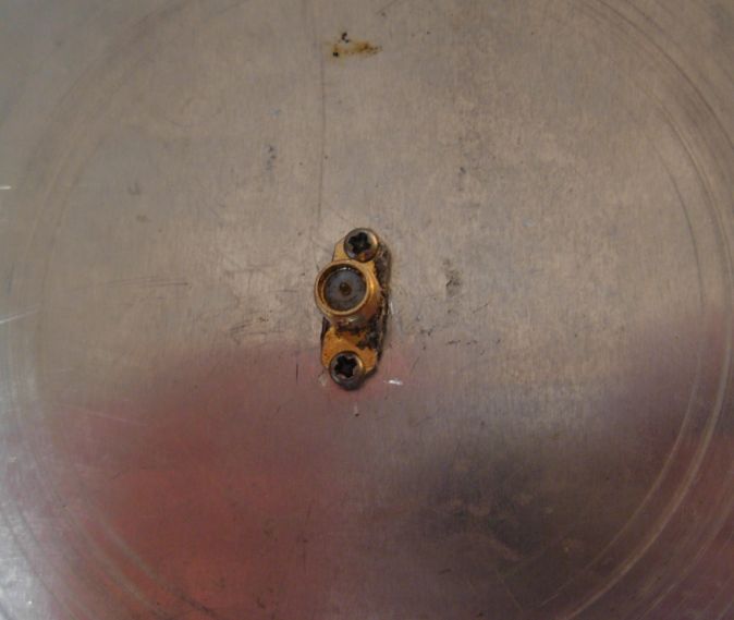

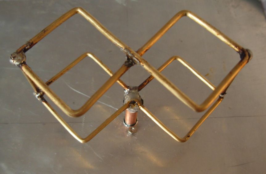

叠双菱馈源已经搞定,感觉最大的难点在于繁琐的焊接工序,费劲九牛二虎之力总算完工,先上图做的老毛子大爷的标准叠双菱,反射板用剩下的铝板做的,厚度1MM,尺寸19X18CM。
辐射振子用的是2MM铜焊条,引向振子用的是2.5MM铜焊条(2MM不够用了)
支撑杆用的是6MM外径4MM内径紫铜管,内部引线直接焊接在SMA座上,做成50欧姆空气同轴电缆,引线采用直径1.74MM电线,符合图纸中的50欧姆比例要求。
反面是一个两孔的SMA座,方便接转接线

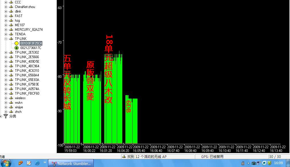

测试网卡,我的小白瑞
评测环境:敌人用TP-LINK型  距离500-800米
评测表现中规中矩,相信是个好馈源
从三威网站偷得大锅照片,好威猛!

话说用来反射的锅已经搞定,馈源却还没有着落,于是参考了一下目前论坛上最成熟的叠双菱高效馈源方案,先做个叠双菱试试效果,由于是第一次制作菱形天线,以为做个这个小东西还能有多大难度,没想到这个小东西比长城和八木都难搞 ,弯折成型后折腾了两个多小时才焊接好叠双菱本体,可能是自己焊工比较菜吧  明天再考虑下一步组装,等锅到位了再制作几种其他常用的馈源来做一个专题实验,希望各位届时捧场
