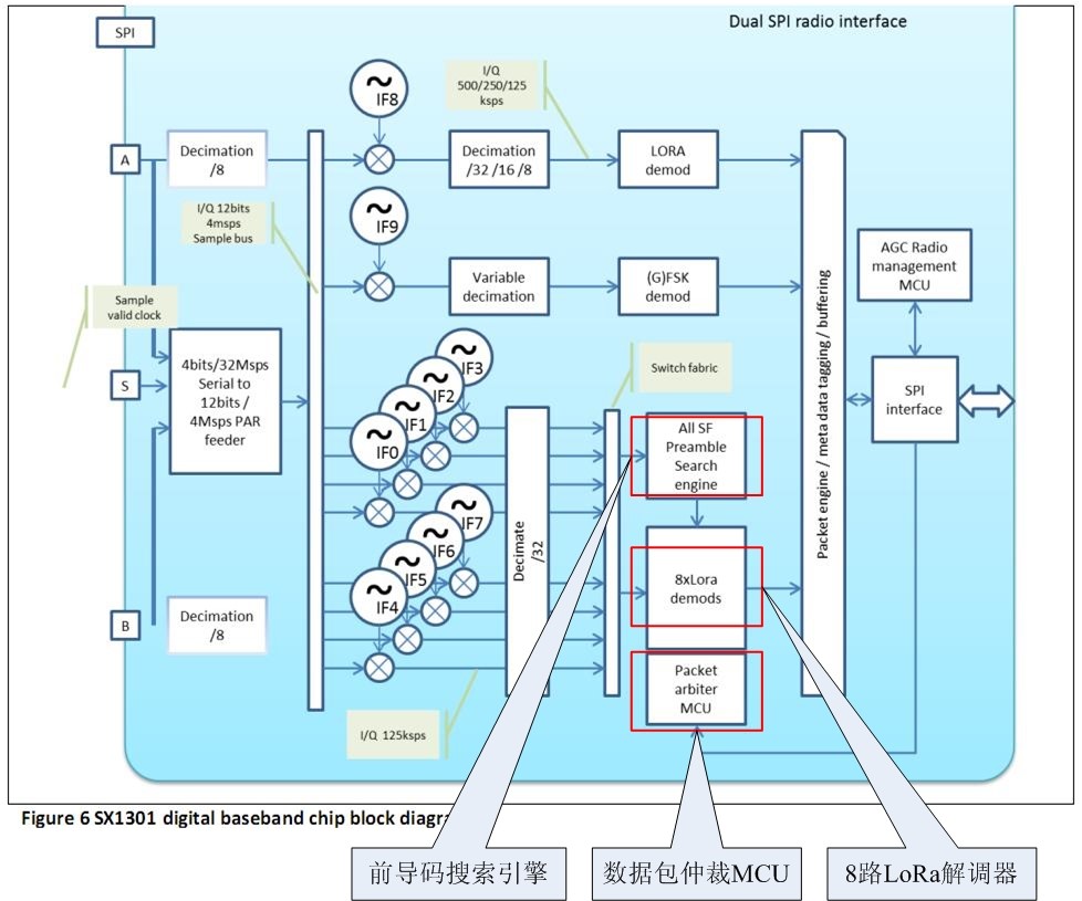

如果您和我们一样,喜欢探寻更深层次的原因,请接着看下面的解释。看到下面SX1301的框架图,很快会得到2个启发:
1)它只有8路LoRa解调器,这才是真正的瓶颈!那怕一个通道(IF0~IF7)接收了6个正交数据包,解调器也只负责处理其中一个。
2)当一个通道接收LoRa信号后,会启动3个工作进程:数据包仲裁MCU,分配解调器给“合适”的LoRa通道;前导码搜索引擎,查找一个LoRa数据包的起始信号;LoRa解调器,解析该LoRa数据包。
刚才谈到:数据包仲裁MCU,分配解调器给“合适”的LoRa通道。那么,什么才是合适呢?这个优先级包括:接收数据包的速率,信道(IF0~IF7),射频通道(即,2个SX1255/7,分别对应Radio A和B),接收数据包的信号强度。
数据包仲裁MCU的优先级,是由Semtech的固件决定的,用户无法更改。这也是芯片厂商的天生优势----制定游戏规则,限定玩家的范围。
