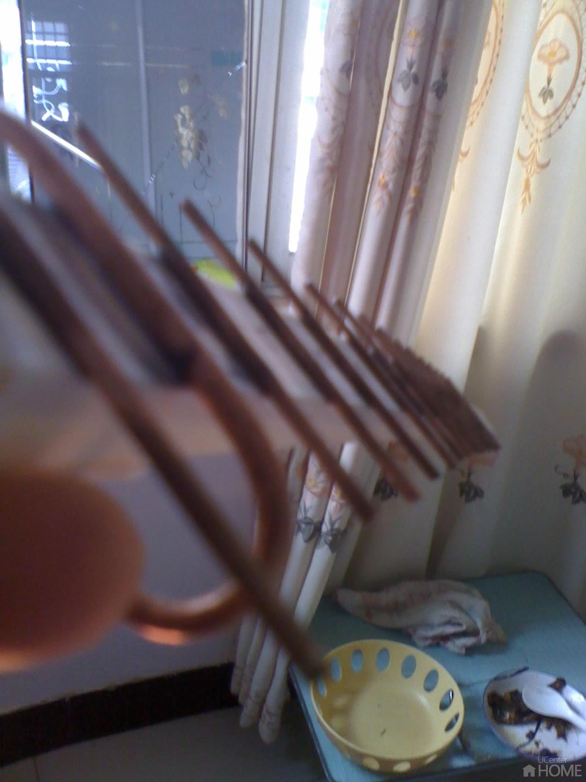

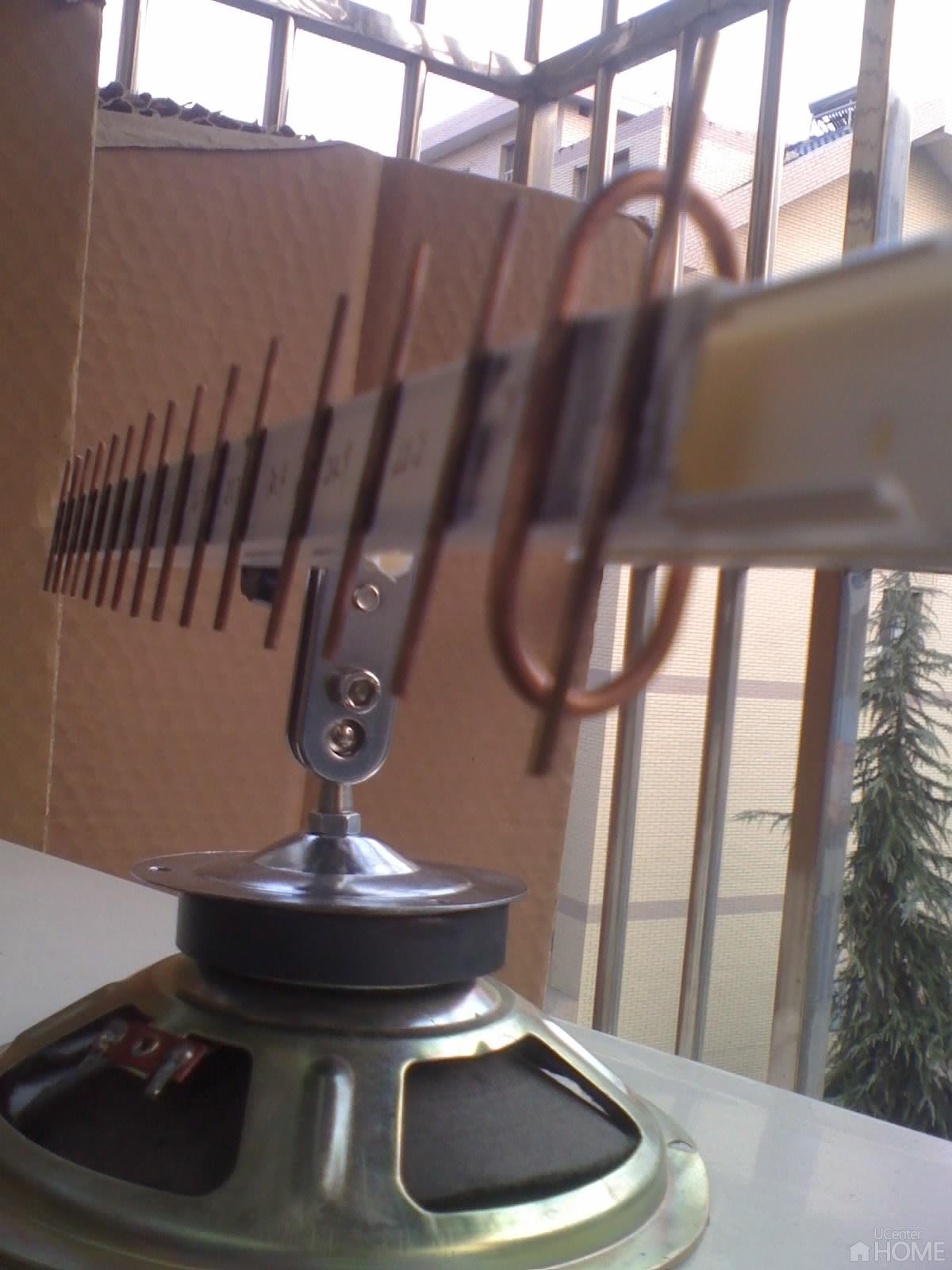

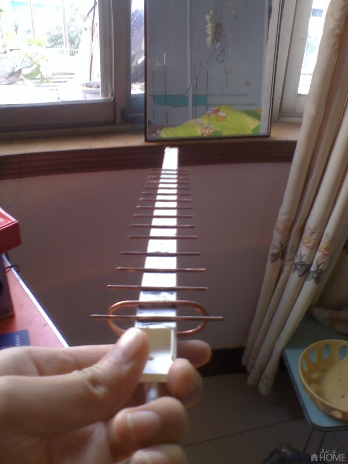

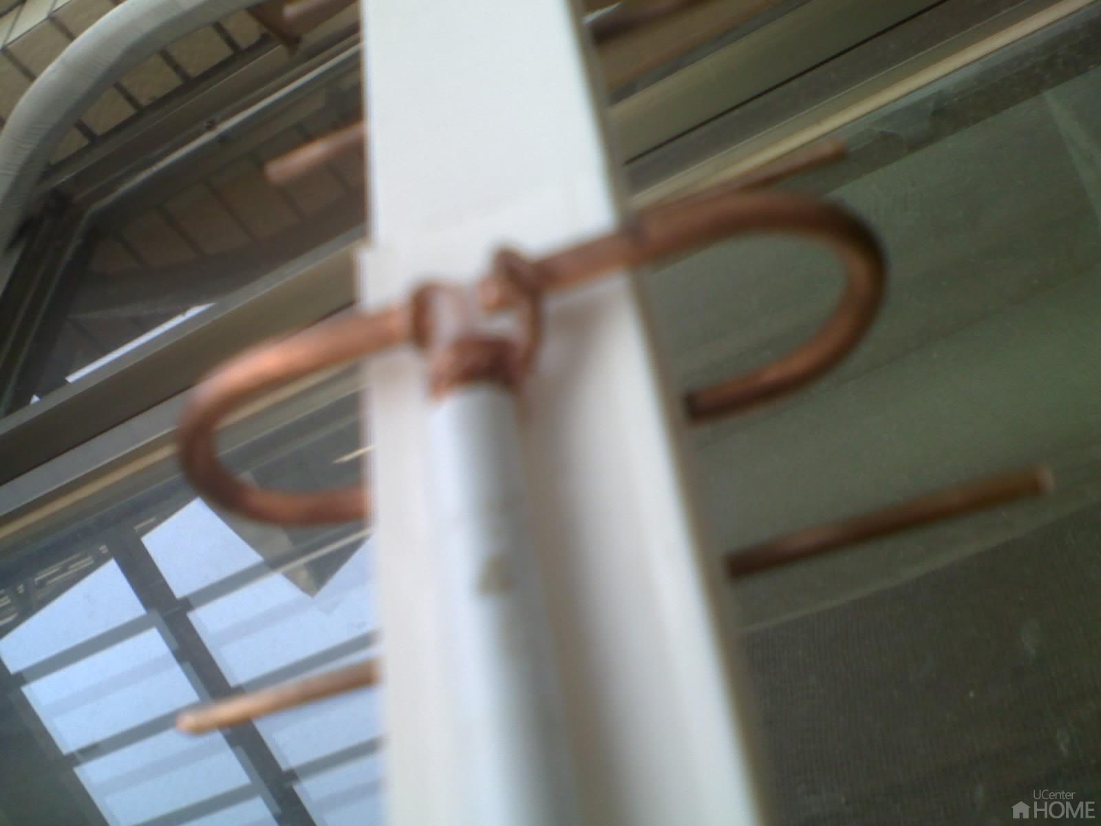

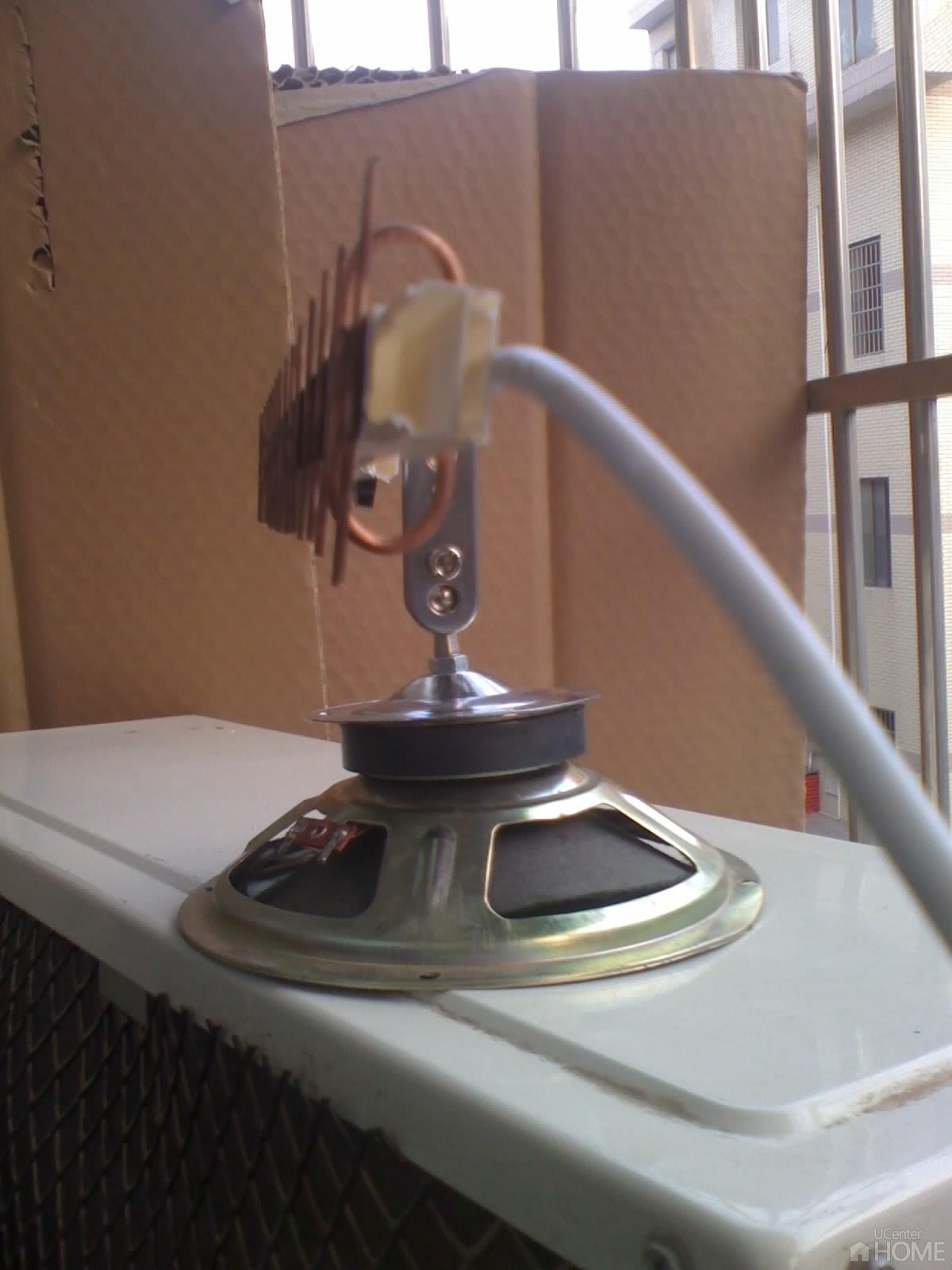

上些图片给各位看算了,觉得有用就回个贴。不设回复可见了。。沉了就沉了吧。。。不说别的了,做教程太累了。材料是:线槽0.5米  铜丝若干(细的做引向振子和反射振子  粗的主振子)  502胶水(建议不要用塑胶)

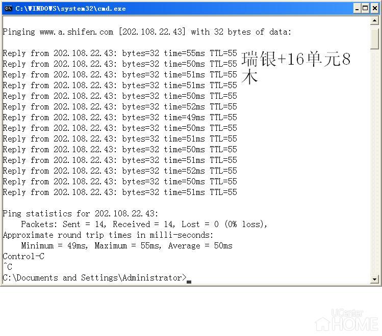

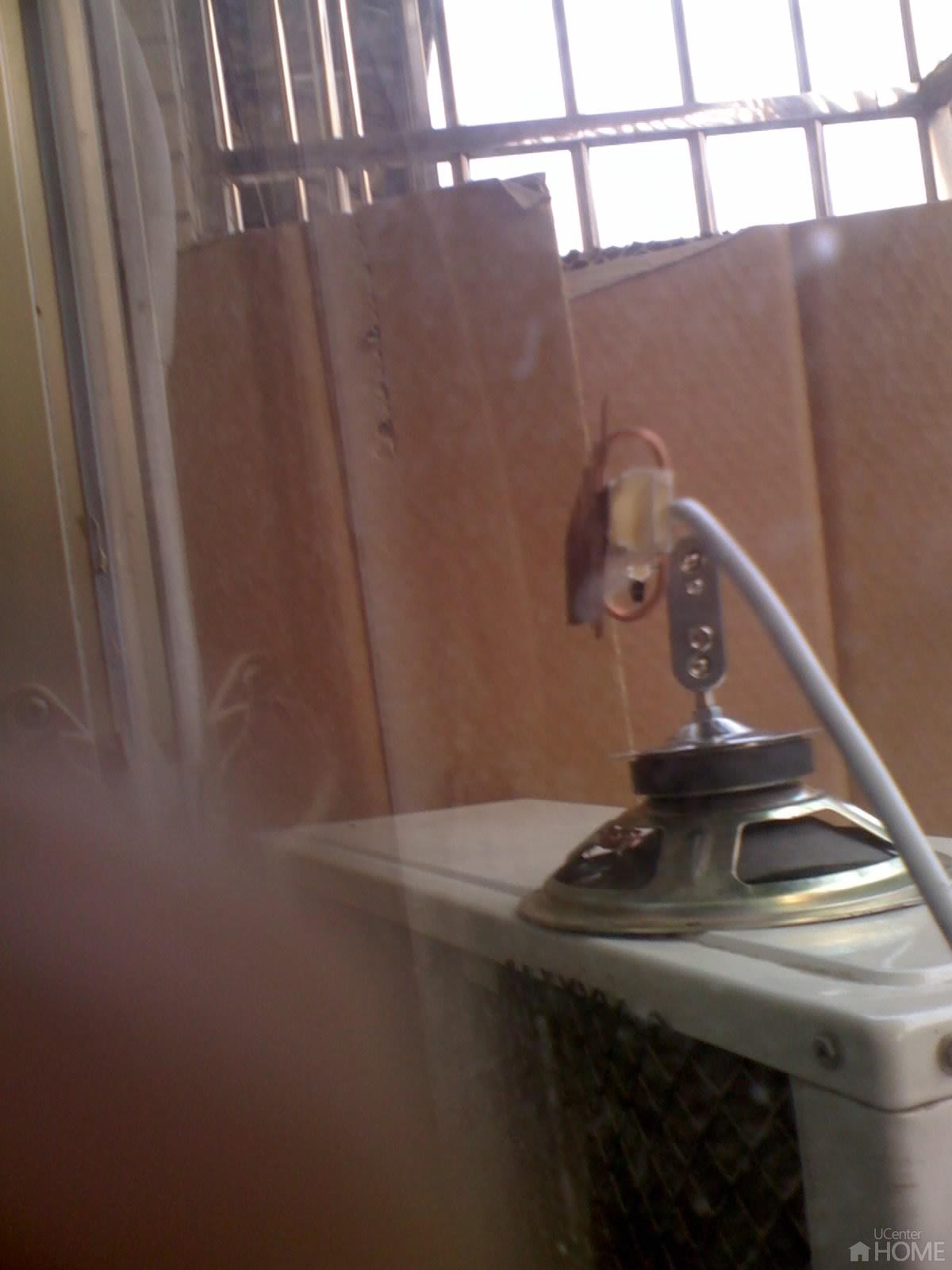

效果还可以,没做巴伦的。10-12DB左右吧。。。。

祝贺,祝贺!论手工彼此彼此,我也用的胶水,很牢固。你的环境比我的好,应该容易出效果。

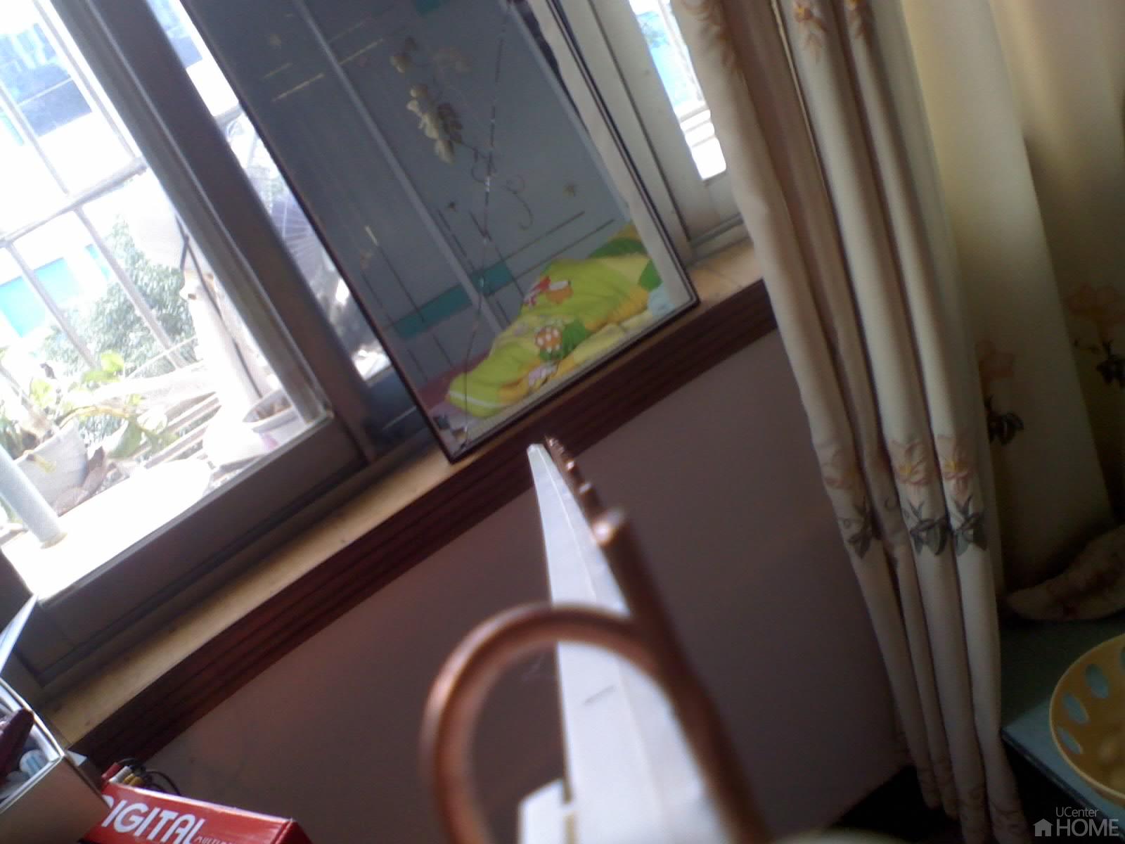

    现在后悔了。。。那东西变形了。。。。效果硕了。。叹,只能再找其它东西了

楼主用做法和我一样,材料也一样,是用的塑料线槽吧?不过我的没变形,你需要先把天线在地板摆好,把盖子与下面的槽板用AB胶粘上,再用重物压好,保持平整,放一晚上就好了。

    用久了也变形的呢。。。还有什么好办法或者好材料没
