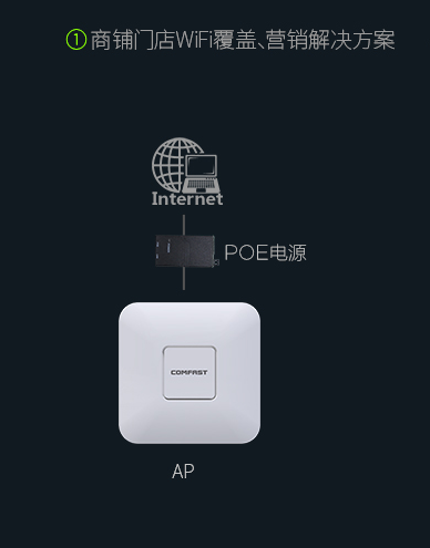

小户型覆盖:
无线AP+POE电源
无线AP在胖AP模式下搭配POE电源可以在小范围内独立组网应用,这时就相当于路由器具有独立管的能力。组网方式简单,容易调节管理,且成本较低。可满足家庭使用或小型商铺的WiFi覆盖。

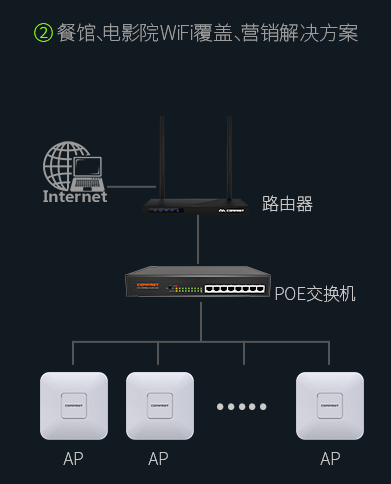

较大户型覆盖:
路由器+POE+无线AP
路由器连接宽带接入POE交换机连接无线AP组网模式,瘦AP模式下可以连接多个无线AP,可进行统一管理调控使用,较大的扩展网络,满足别墅、连锁餐厅、电影院、超市等场所使用。

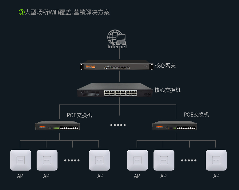

大型场所WiFi覆盖:
核心网关+核心交换机POE交换机+无线AP
接入核心网关的组网方式是无线AP在大型场景中最普遍的应用方式,在这个组合中无线AP主要扮演了有效执行者的角色,接收网关的指令并由核心网关统一管理调配。登陆软件系统进行管理,云端即可调节AP运行状态,工程使用掌控全局把控工程状态,更加便于人力物力管理,节省施工成本。
