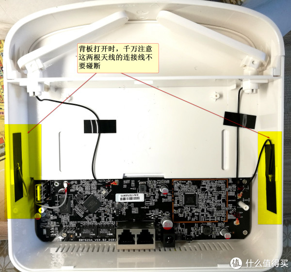

闲鱼上收了个袋鼠云路由,原卖家说信号不够强,不过我收到货之后发现是这路由器的天线布局不太合理
如上图所示,左边两根是2.4G天线,右边两根是5.8G天线。其中左边两根的垂直距离太近,右边两根也是一样。另外,上面两根的还直不起来。所以我调整一下,把上面两根的位置对调一下,并且把天线从套壳里面取出来,直接贴在内板上
这样调整之后,信号强度至少已和K2相当啦,隔堵墙,2.4G还是满格,5.8G还有四格。
原机刷的是 RT-AC54U-GPIO-11-newifimini-128M_3.4.3.9-099.trx ,这个固件的5.8G中继有点问题,扫描不到信号,我改刷荒野无灯的K2固件,就可以中继了,不过只能识别到64M内存,也没有USB功能。其实64M内存已经足够了,而USB又会干扰2.4G信号,所以就这样吧
这机器的CPU发热非常严重,贴了个较大号的散热片。5G芯片也有一定的热量,也贴上散热片
顺便说一下,这路由的外壳非常大,我觉得应该要把电源、电源线都集成进去,这样才方便。还有就是硬盘放在里面,温度会非常高,时间长了硬盘会损坏的
