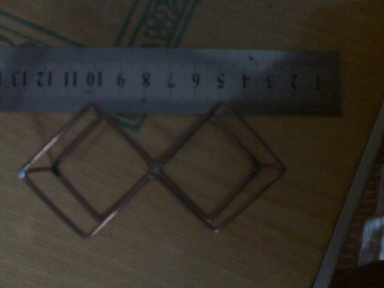

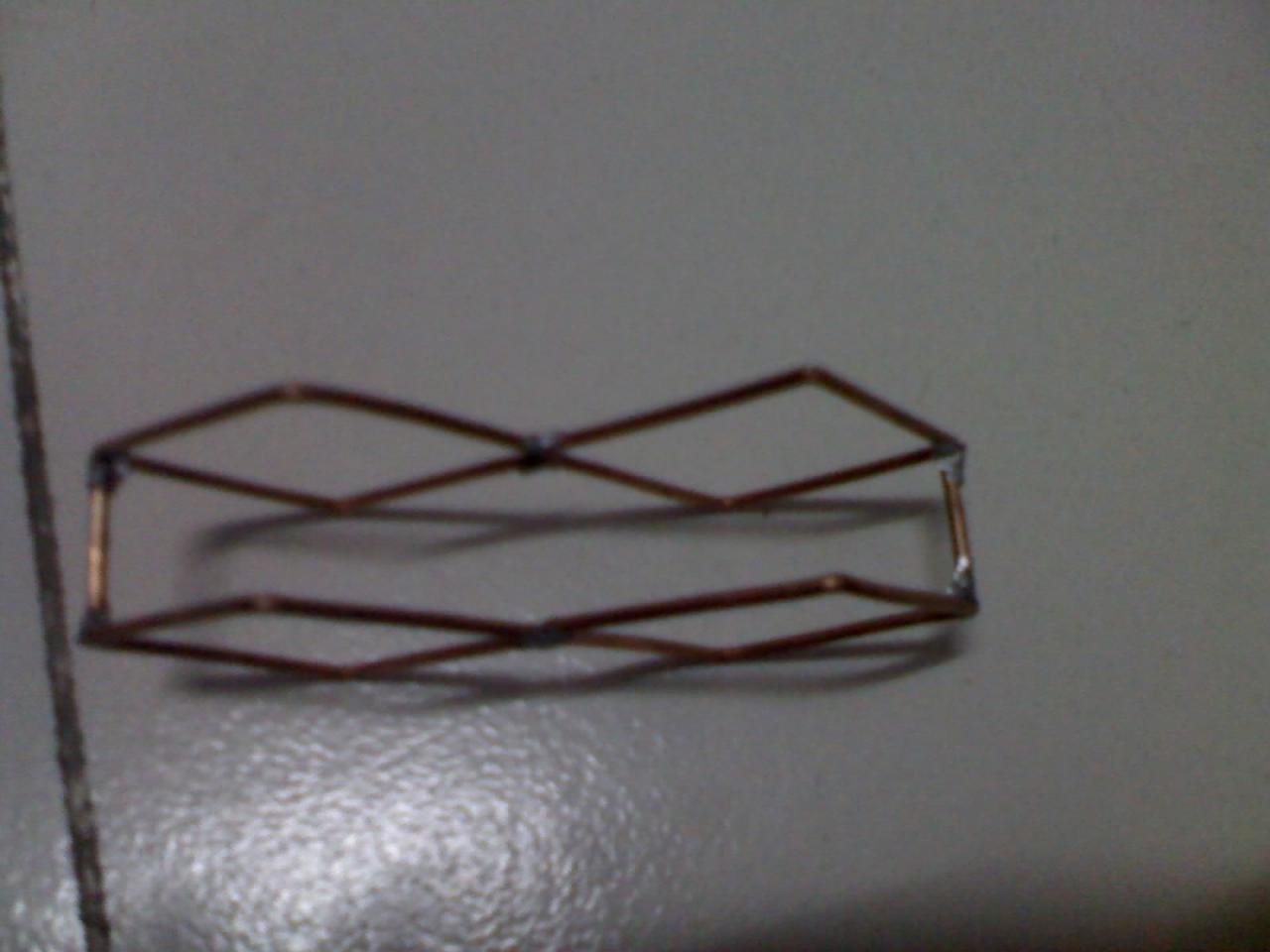

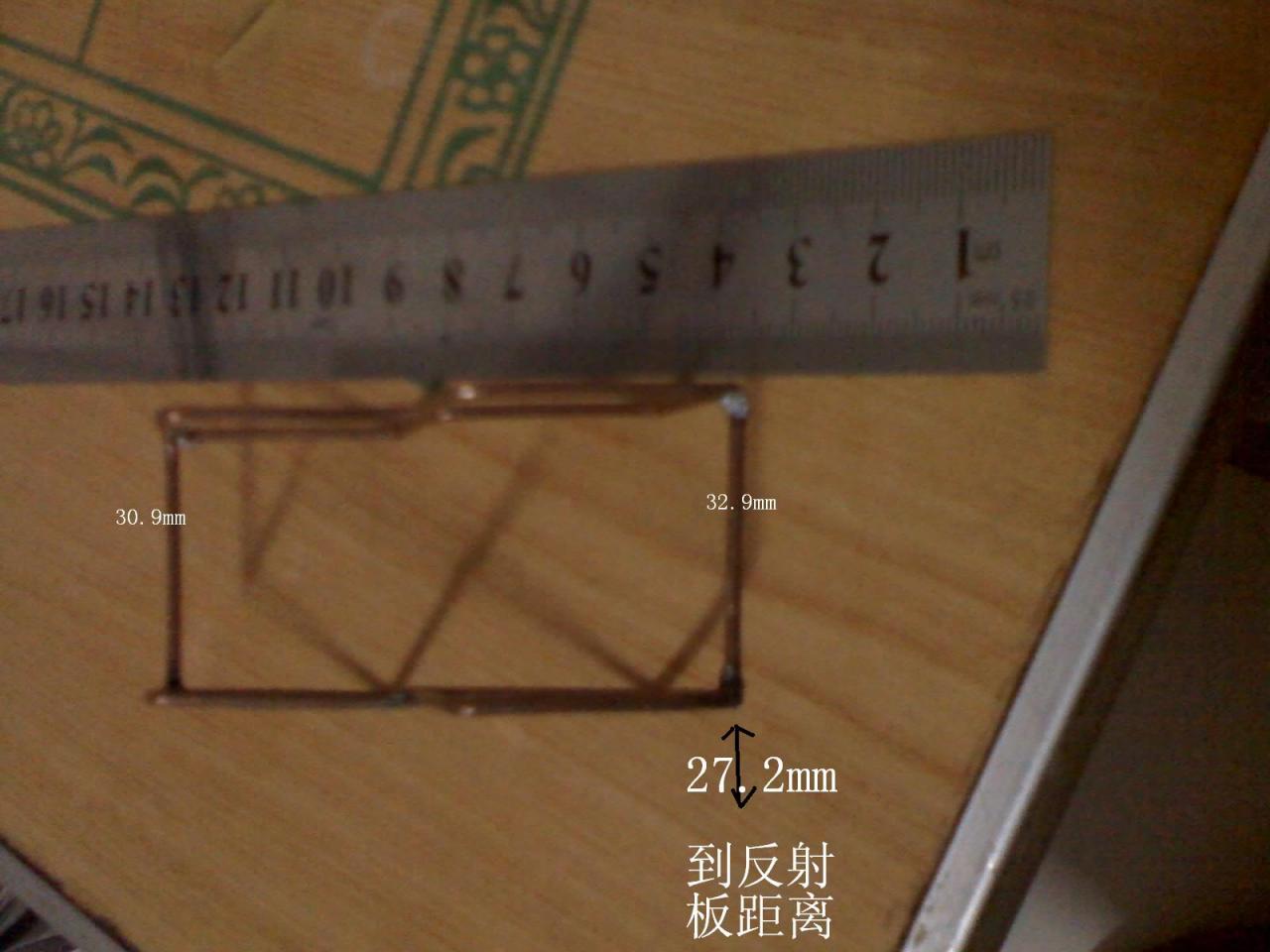

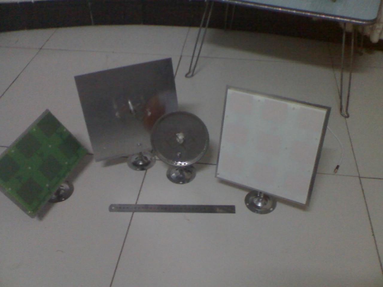

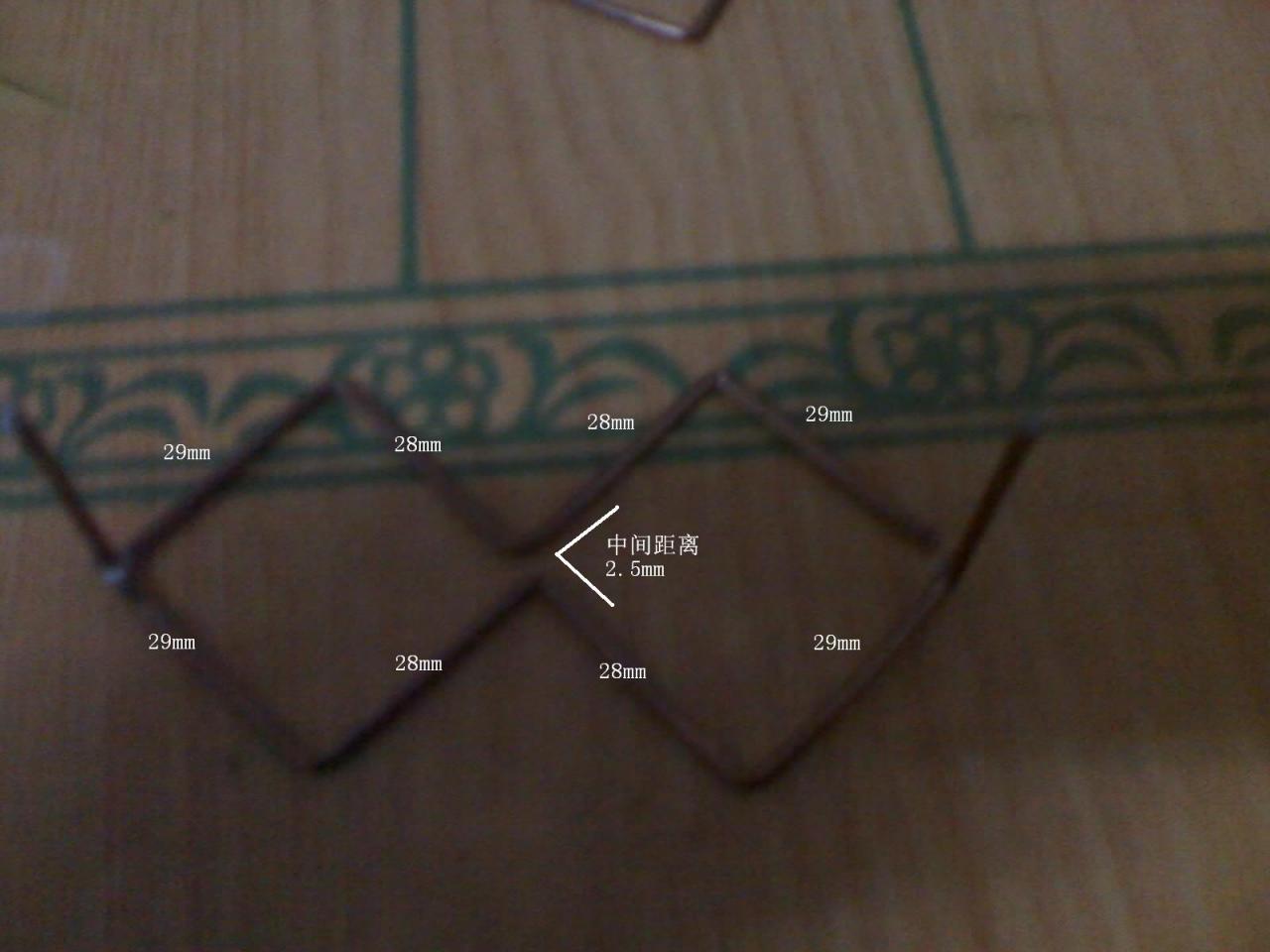

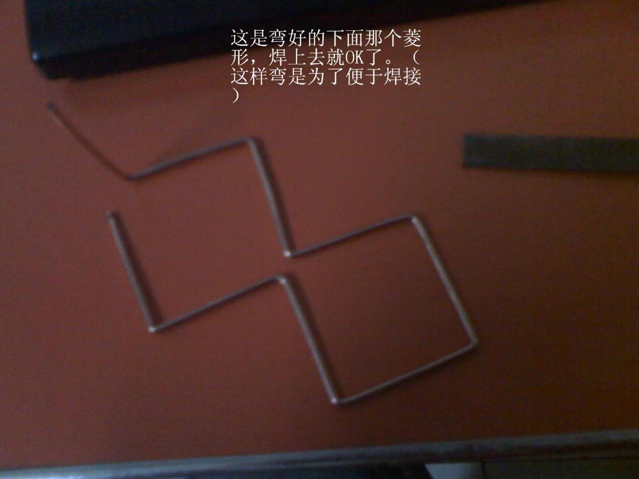

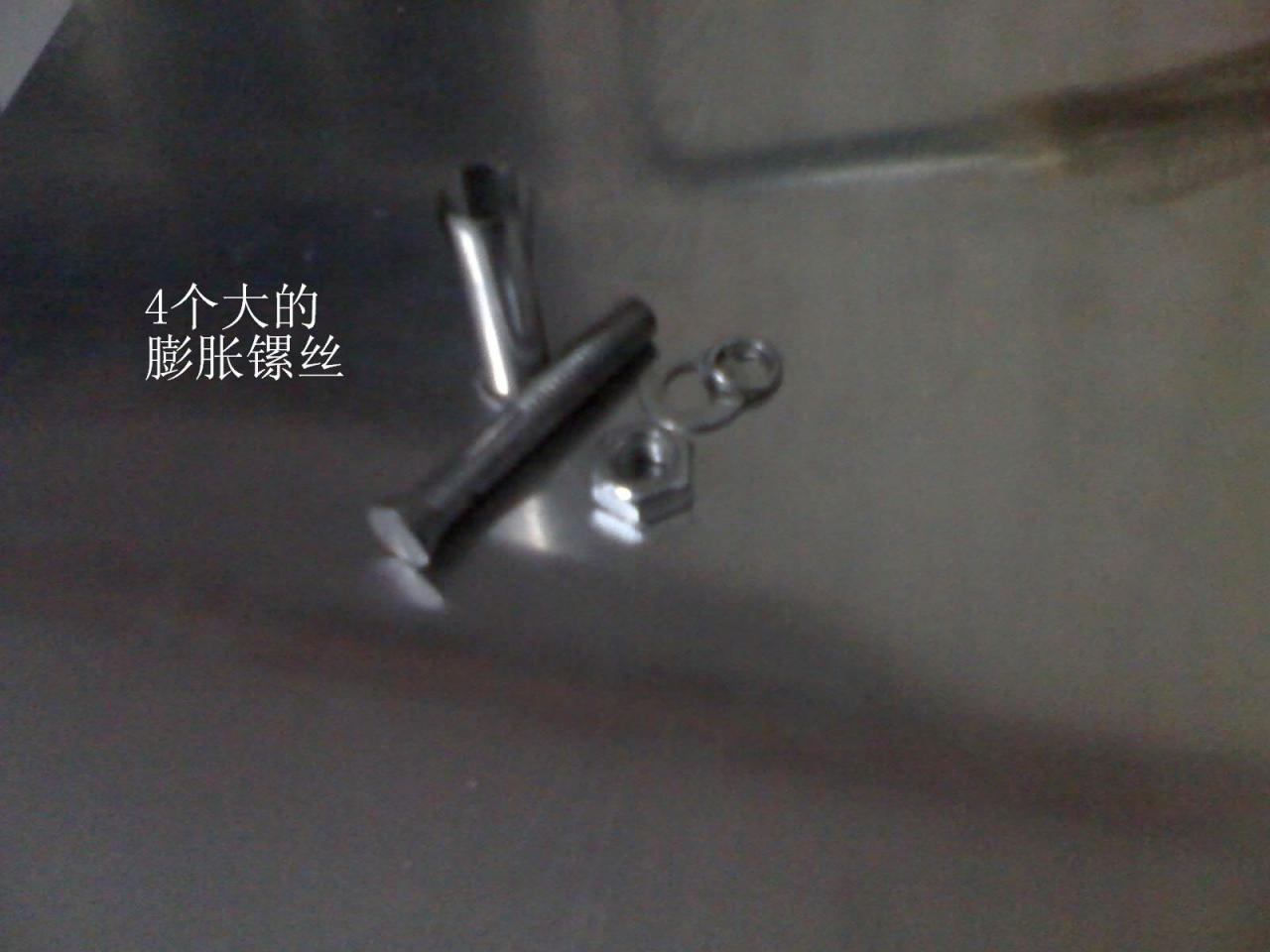

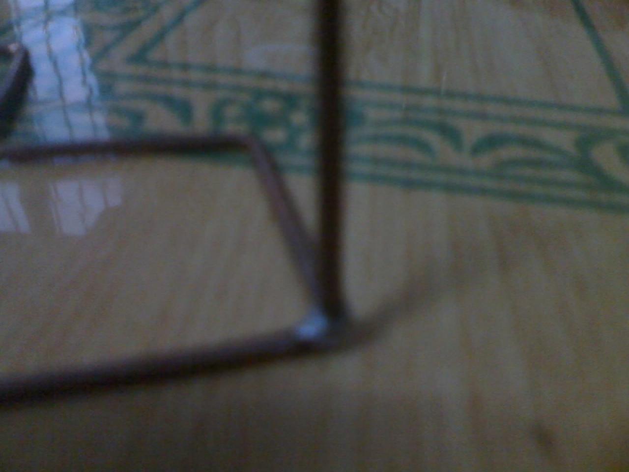

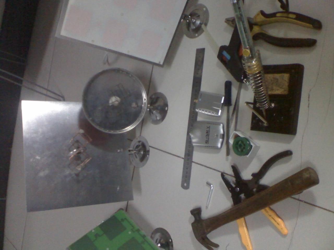

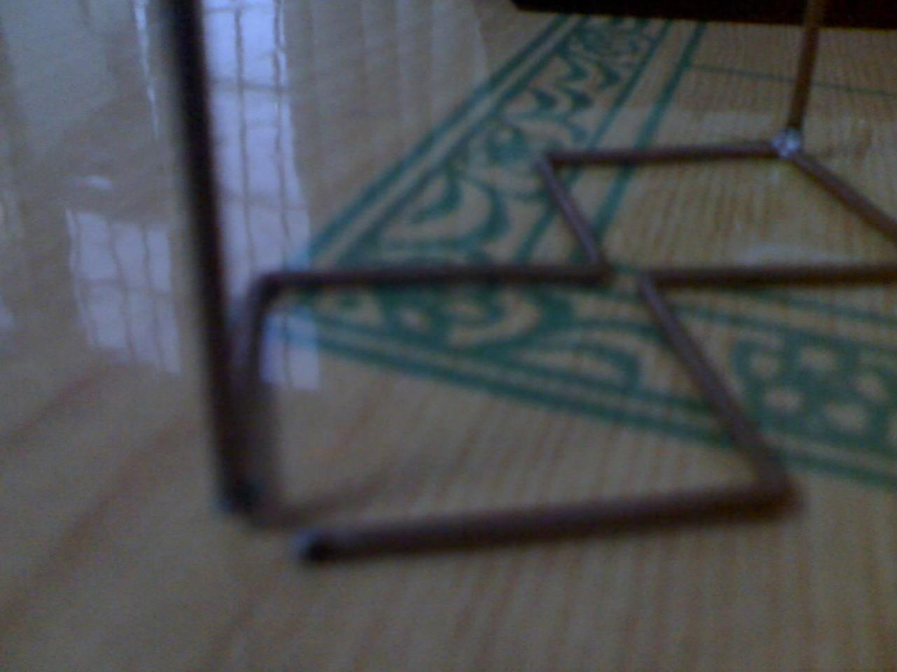

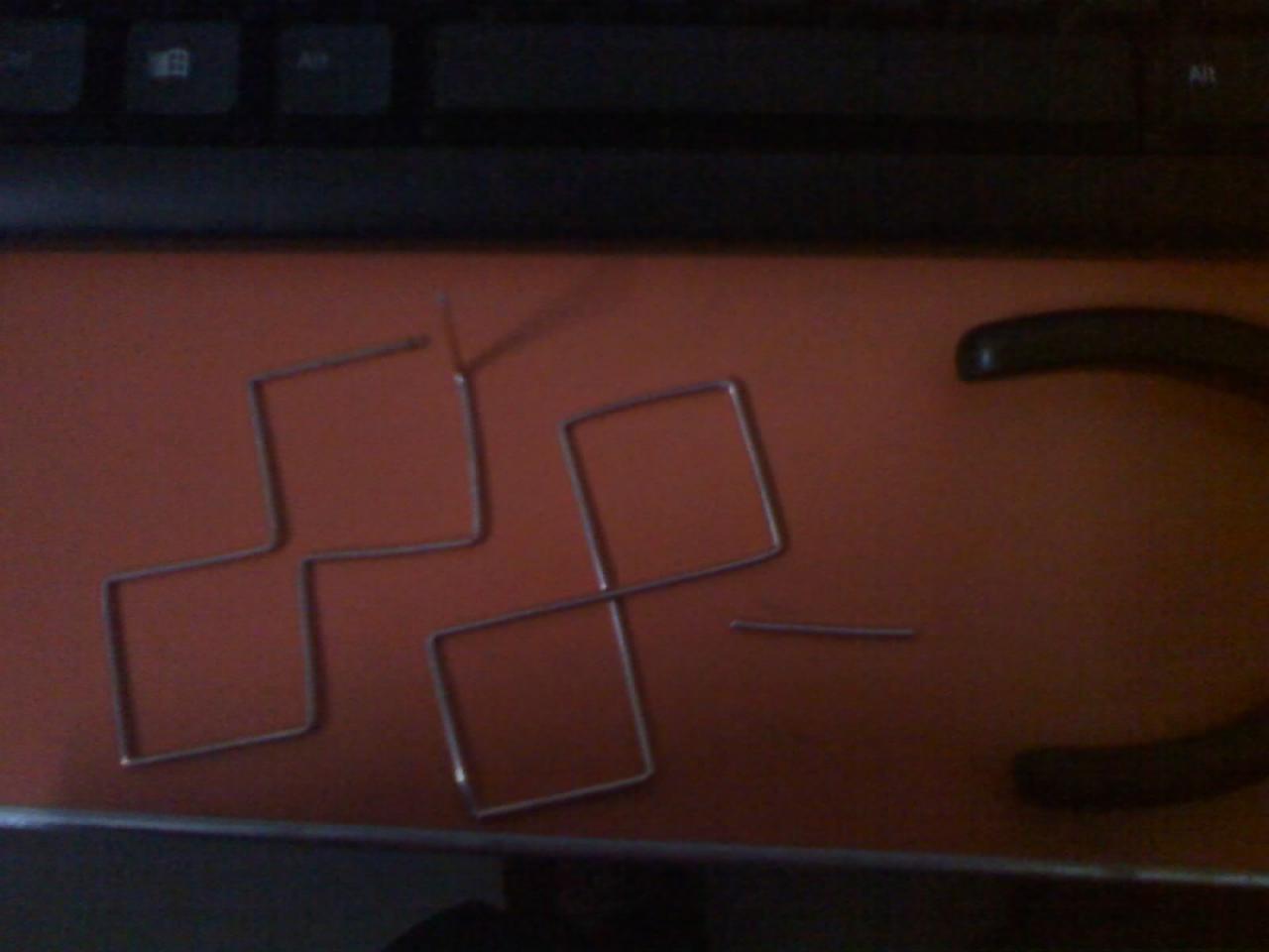

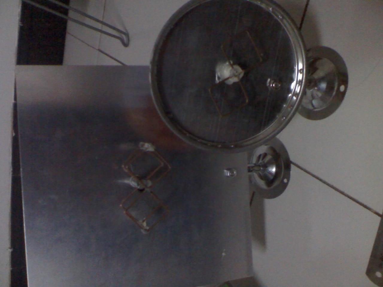

本人属于发烧级别的玩家吧,这是最近做的一个叠双菱。那个大板的。里面也有19DB平板,反射板是一样大的

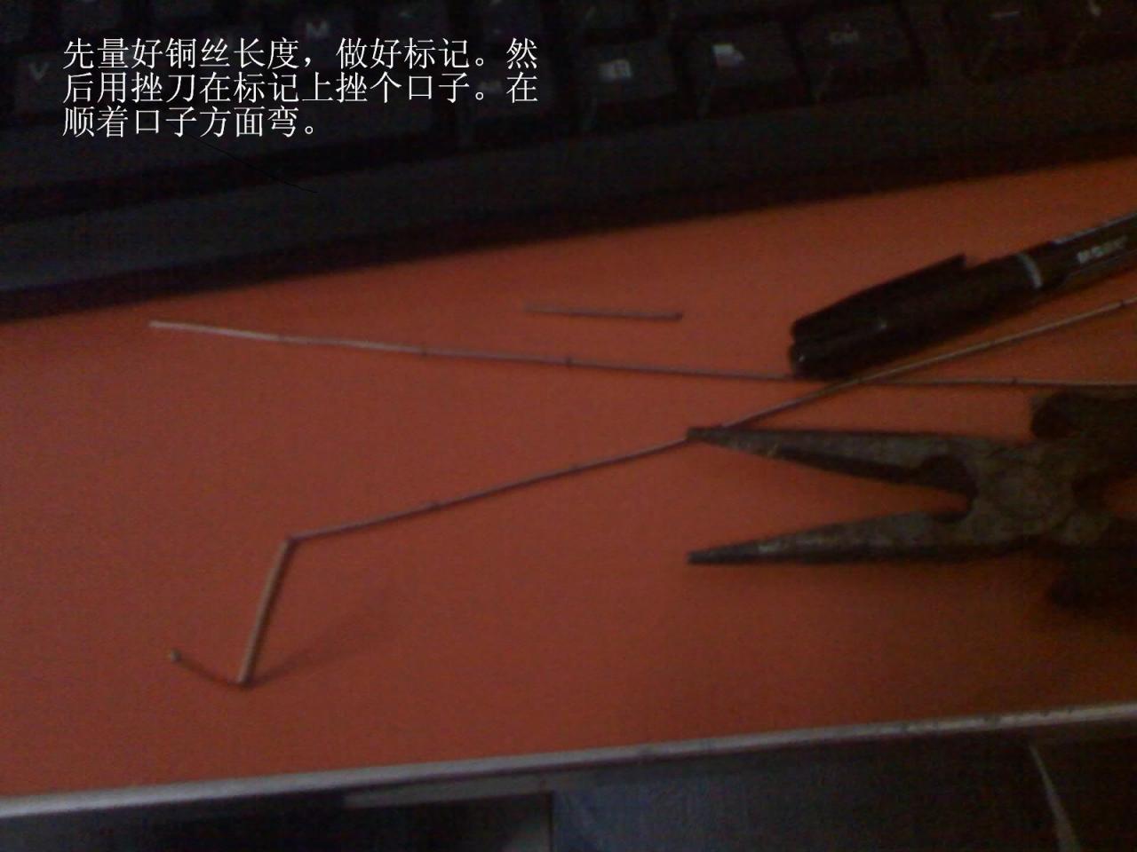

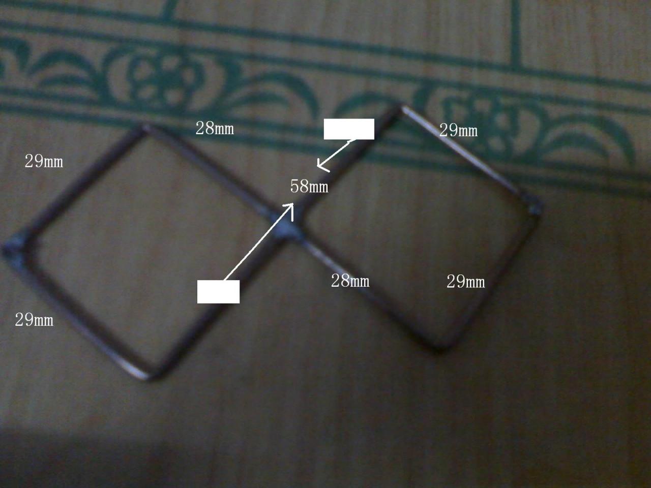

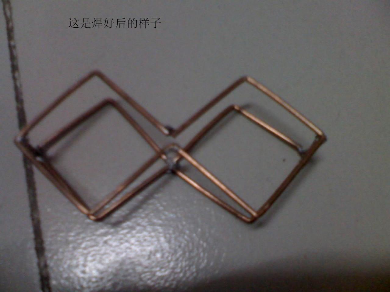

这是制做过程。上面都有尺寸:

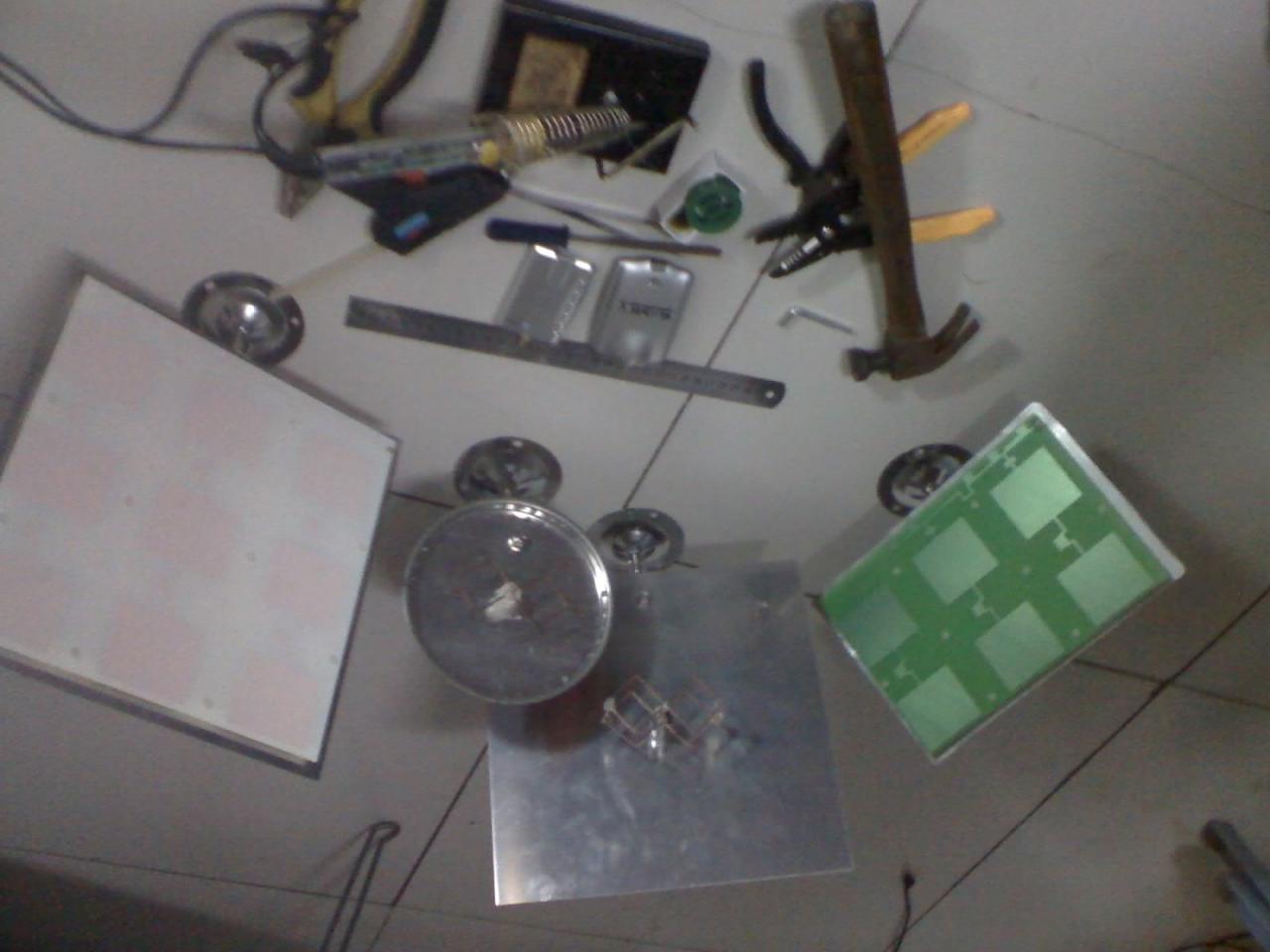

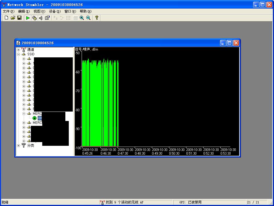

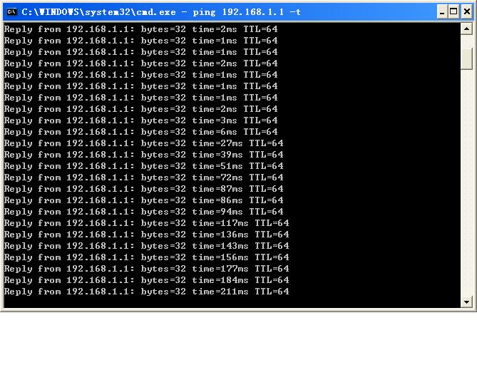

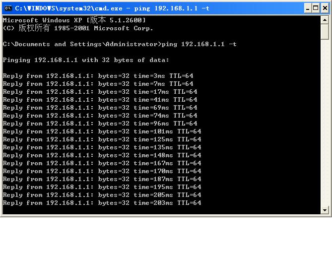

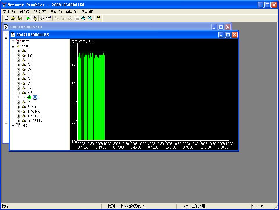

下面是和19D平板天线测试的结果,
19DB平板天线的
下面是叠双菱的
个人感觉效果差不多。有的人肯定会说19DB适合远距离,我只想问下适合公里级别么?可能是这种网上PCB做的19DB水份太多了吧。和一个叠双菱效果差不多。。。。真是失败。。。

我有个疑问,你这个是终极版?为什么两个双菱一样大????非常怀疑你
1510
2万
365 小时
西门
鲁班小弟灌水天才
2009-7-3
18484 个
发表于 2009-10-30 10:15 |显示全部楼层
pkoman 发表于 2009-10-30 10:03
嘿嘿,老外的标准图纸。原版的呢,我可没改。。。。。  收费贵点,能做出效果又有什么关系?起码我不像很多人,要回了再能看呀。回个能得一块钱。5块金币算什么呢。。。

老兄这种铜丝折法很聪明,可以比标准的少一个焊点呢!!! 支持下!!!
