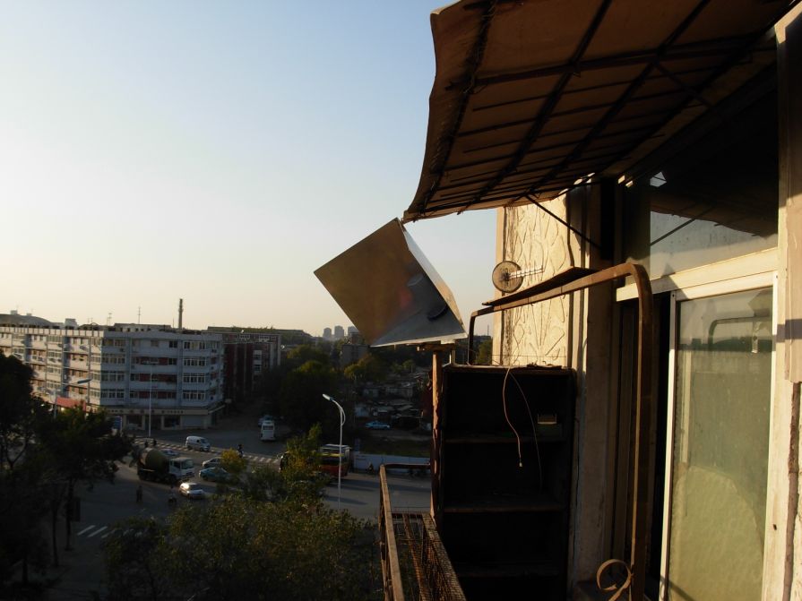

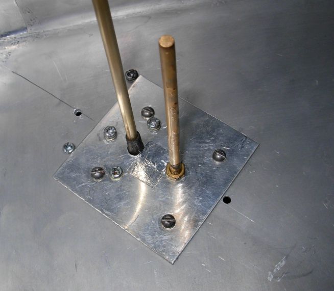

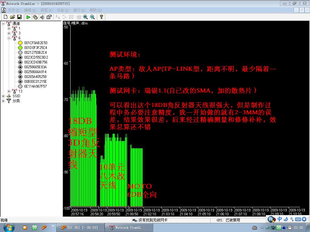

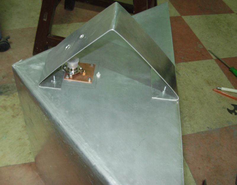

    前几天按照激情无限前辈的图纸DIY成功了缩短型3D角反射器天线原帖地址http://www.anywlan.com/thread-41000-1-1.html,但是没有时间做评测,周末休息后立即开工,测试中发现效果始终不是很好,仔细调整过角度还是一样,后来发现原来是主振子和无源振子的安装位置存在误差,但是孔已经钻好不好在钻一个出来,于是开动脑筋 想出来了一个办法解决了这个问题,细节上也做了一点小小的变更,全部调整人好后展开了测试,结果还不错,18DB的增益果然不是盖的,在结构如此简单的天线上能到这个增益已经相当不错了,而且垂直水平方向覆盖也比平板天线要更好,最重要的性能就像图纸里面的塞尔维亚老大爷所说,这天线抗干扰性能相当好,我这里刚刚有过大风降温天气,其他天线都受到了严重的影响,唯独这个天线表现还不错,好吧话就说到这里吧,请欣赏照片
改进后的部分,底部用螺丝拧上去了一片铝片
振子部位特写
还是振子
反面特写,正面拧上去的是铝片,反面用的铜片
同上,近摄特写
装配好的样子,很帅吧
安装就位,立即开工
这是评测的效果,还不错吧
