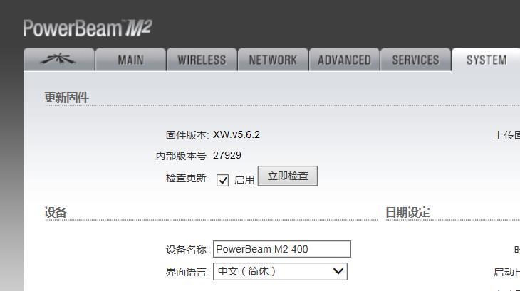

用过的都说说咋个它就只有2dbm?补充一哈,这是正版的.

国家你应该选的china吧,erip限制取消沟远,选这个好像天线增益加上功率值为20,所以你选的18db天线,功率自动设置2db,山货是这样,正版没用过

计算 EIRP 限制 这个 √  取消不了, 那个框是不可用的,你咋取消?

国家换一下,天线改为not specified,试试吧,再不行估计固件版本问题,我9285的ubnt固件也是改不了erip限制,但是另一个9283可以更改

我的正版m2-400也有这种问题,我从寨版的导出配置文件用到上面后就正常了,可能是固件版本问题,最近主要玩5.8g网络中继,2.4g的很少玩了。

去向蛤蟆老师要个配置文件,直接导入你的里面就可以了。

山寨机如果本身没有功放的话,固件里调也没用,如果山寨机有功放,但调节方式不同于,固件里调节也是没太大意义
