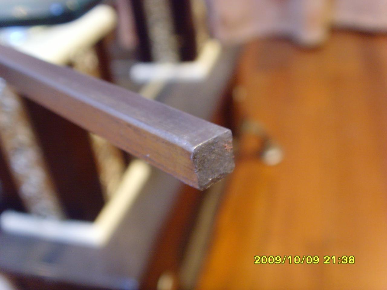

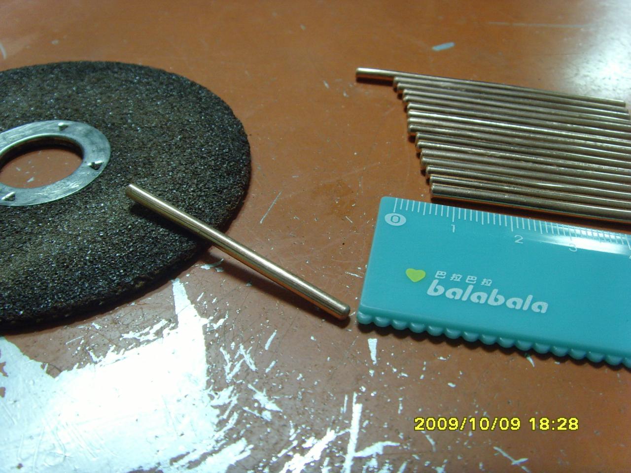

本人所做天线主要参考了庭庭(高跃庭)的帖子。详见http://forum.anywlan.com/thread-29353-1-1.html
但是他的天线太贵了,我的只要成本15元不到(不考虑馈线SAM接头),材料:五金店买一根6×6MM×1米长 方头钢筋
                         2.3MM直径铜丝1米
                         2.8MM直径铜丝10CM(做震子)
                         胶棒,烙铁,砂纸,馈线,SAM接头。。。。。。。
方头钢筋,只花了5元

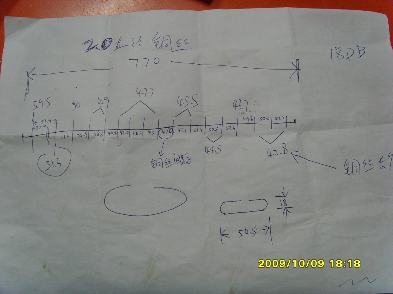

先把2.3MM铜丝按尺寸剪断并打磨好(注意精确)
把铜丝之间距在方刚筋上做好记号并挫个槽,

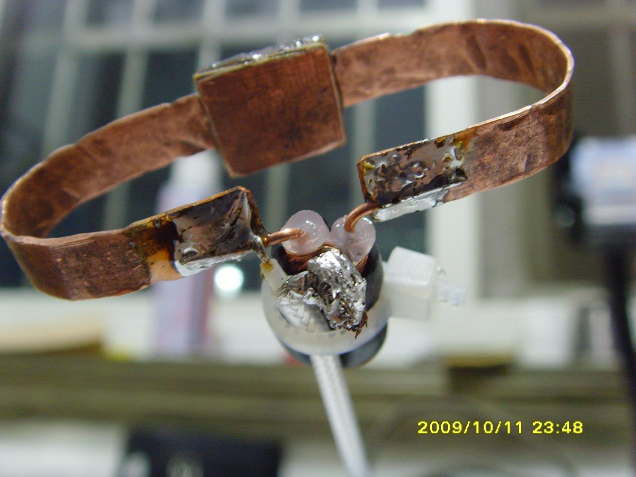

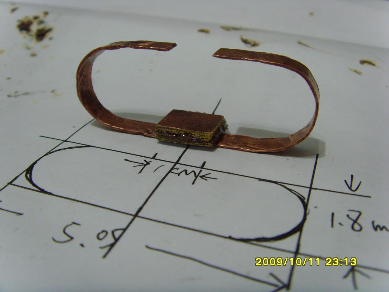

注意哦:我的有缘震子是用2.8MM铜丝全手工打造哦,打了我1上午,主要是买不到0.5MM宽×0.1MM厚铜皮。

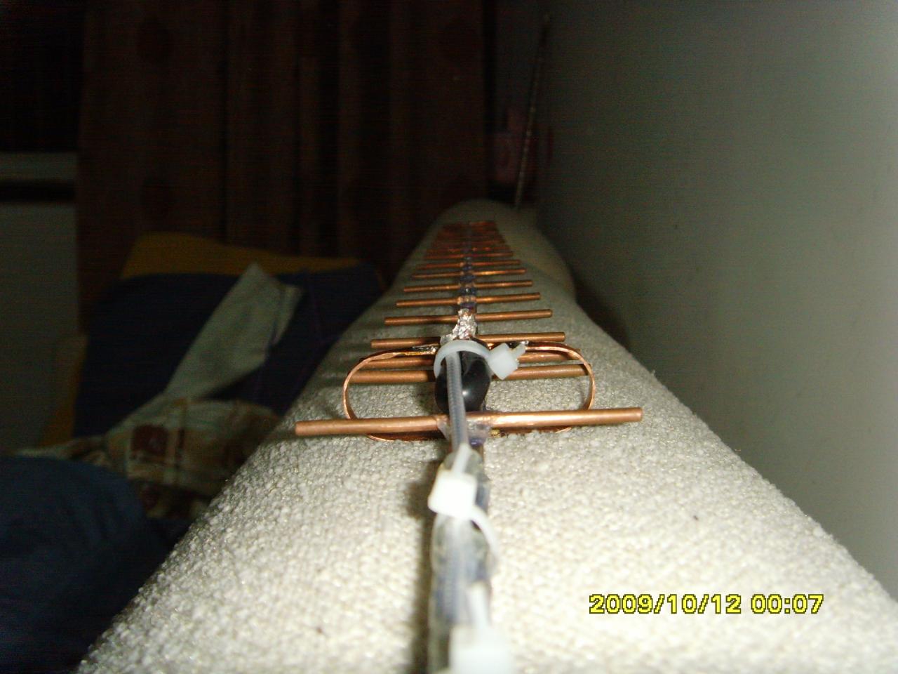

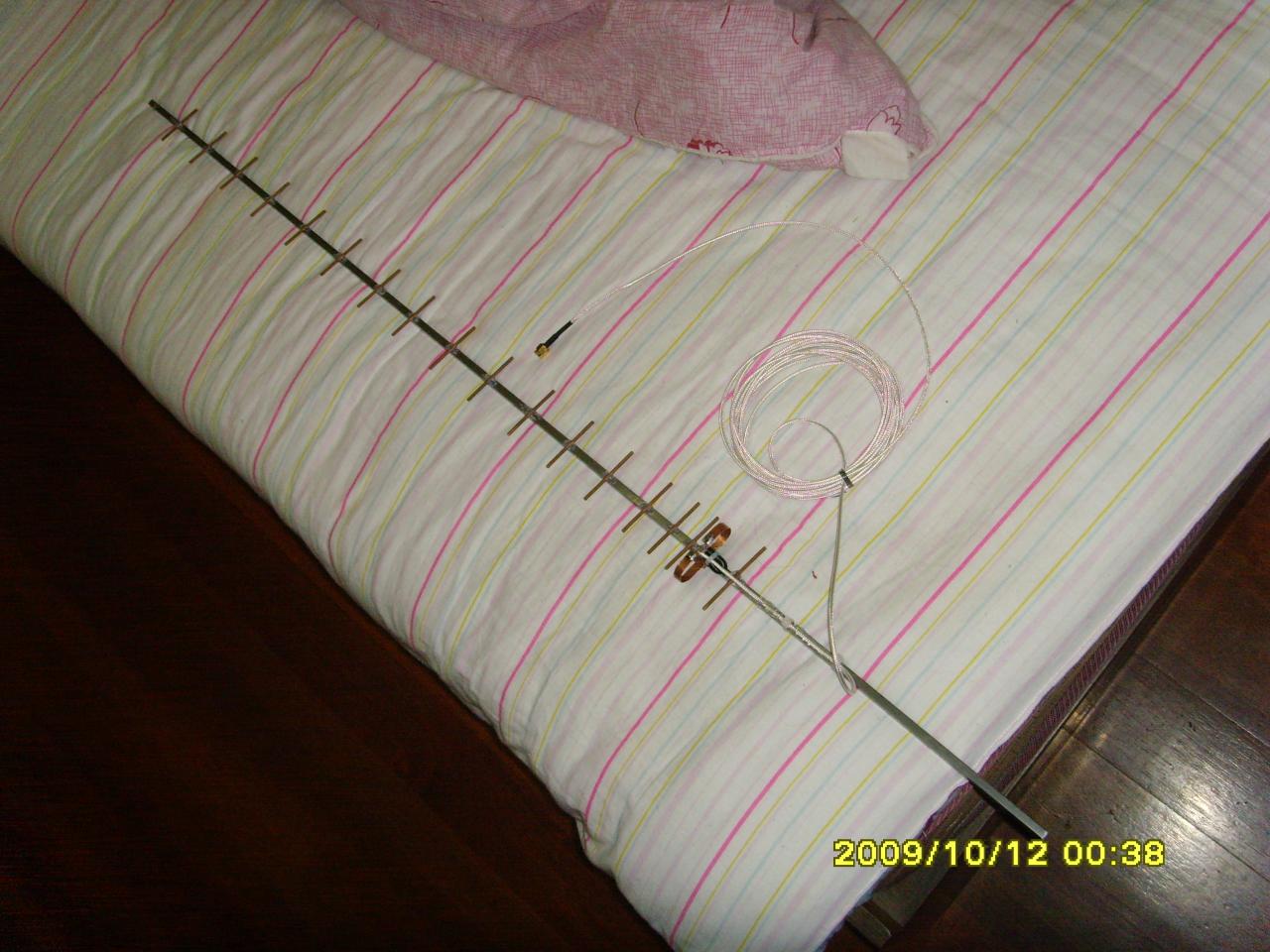

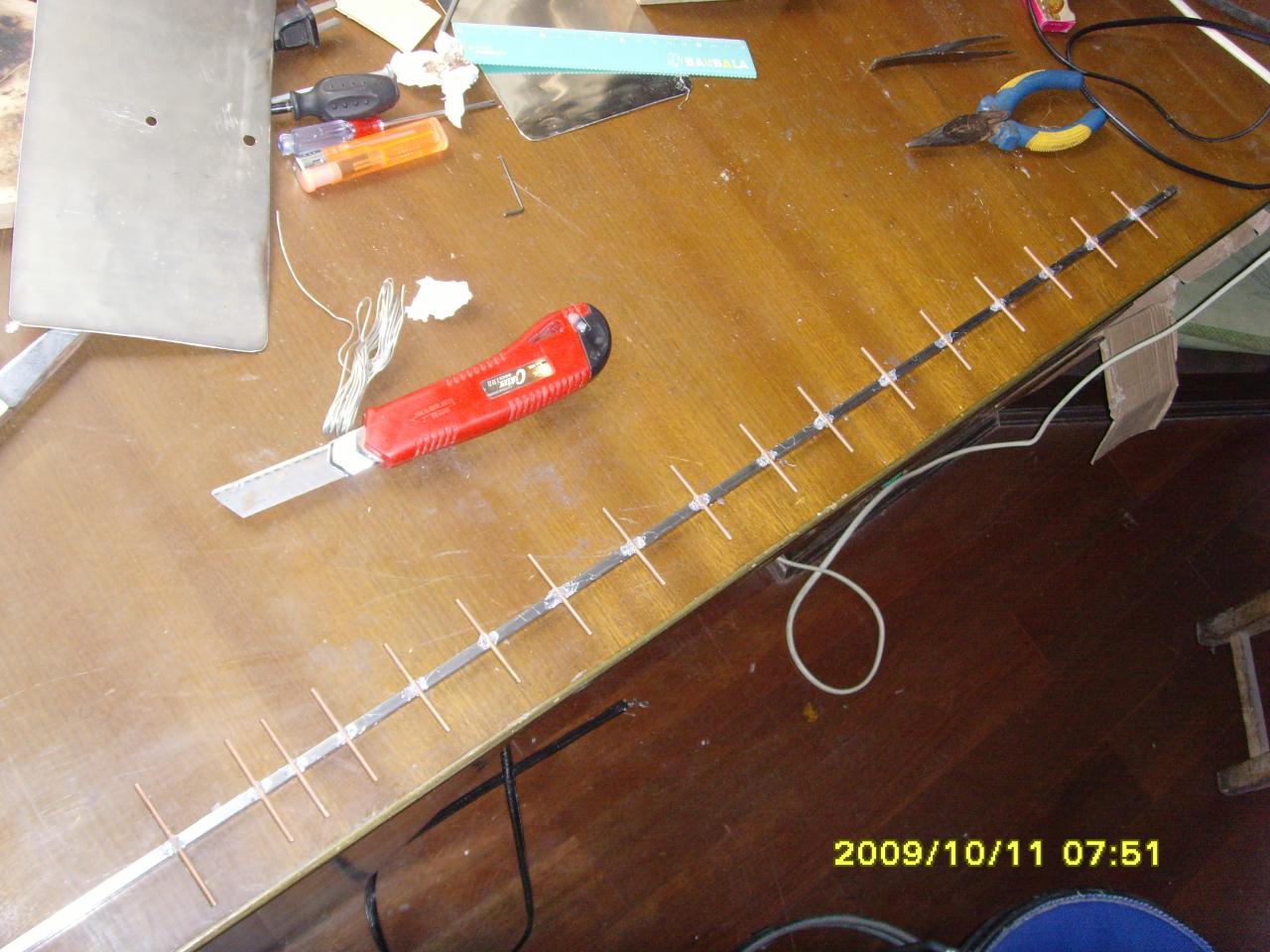

先把打磨好的铜丝按顺序用胶棒沾上钢筋主干,其实如果本事大的话可以直接焊上去,我没本事⊙﹏⊙b汗,注意平行,垂直!!!!!
先把巴伦,馈线和振子接起来,待会可以直接套上去,
做好了,看看,手感也不错
搞定了。明天来测一下效果

你的馈线有3米吧!那么长??期待测试图
1226
9414
2085 小时
砖家教授
2008-11-27
7755 个
29 个
发表于 2009-10-13 00:32 |显示全部楼层
线太长了,恐怕效果很差!

馈线感觉太长了
1626
317 小时
2009-5-14
8646 个
27 个
发表于 2009-10-13 17:29 |显示全部楼层
饋線都提到了  是個問題 別把那僅有的增益都吃掉了
