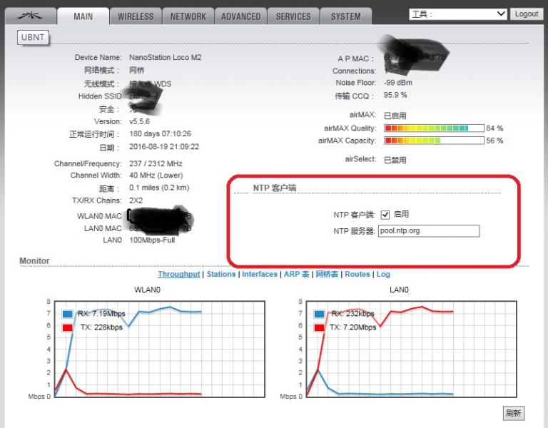

ubnt已设ntp服务器,但时间依然不对,已联网。5.5.6的300m固件
ntp服务器:ntp.sjtu.edu.cn
直接刷的此固件,大神帮忙看看是不是仍然是300m???接的双极化平板。

发表于 2016-8-19 17:45 |显示全部楼层
移动内网问题,ping了好几个都不通!!

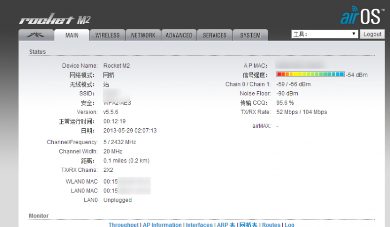

发表于 2016-8-19 20:44 |显示全部楼层
cn.pool.ntp.org或time.windows.com
M2的DNS一定要填写,不然无法更新时间

发表于 2016-8-19 21:14 |显示全部楼层
看图吧 不解释了

发表于 2016-8-20 19:21 |显示全部楼层
811kk 发表于 2016-8-19 21:14
看图吧 不解释了
感谢,这个ping通了

发表于 2016-8-20 19:22 |显示全部楼层
