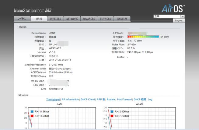

最近收了一些就路由自己动手改UBNT,觉得有带功放的路由效果就是好,再远的信号都可以接收回来,蹭网更加容易了,有时候我就在想,如果手机的wifi模块也带功放的话,是不是也可以很轻松的蹭网呢,大家觉得呢? QQ截图20160810162830.jpg

这货应该是2T2R的呀!

发表于 2016-8-3 15:37 |显示全部楼层
lqd12 发表于 2016-8-3 14:24
这货应该是2T2R的呀!
是的,双功放

发表于 2016-8-4 01:52 来自手机 |显示全部楼层
楼主这是一个很常见的误区,一个300M的路由具有2x2 mimo结构,两根天线同时工作,缺一不可,测出来的功率也不一样,但是这两条天线缺失任何一条都会使传输速率大幅下降

发表于 2016-8-4 08:59 |显示全部楼层
小茅 发表于 2016-8-4 01:52
楼主这是一个很常见的误区,一个300M的路由具有2x2 mimo结构,两根天线同时工作,缺一不可,测出来的功率也 ...
哦,是这样,那你的 意思,有一根天线的功放坏了?还是说哪里出问题?
