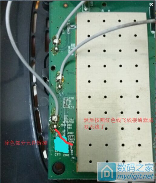

[路由器改造] tp941v5三天线改双天线,找了很久不敢独享

翻到某大神的帖子把图保存了

那颗元件去除或者短接 都无所谓

效果咋样?有对比测试吗

发表于 2016-6-8 23:45 |显示全部楼层
酷爱无线 发表于 2016-6-8 23:02
不用对比,信号强度不变,但稳定性是大大滴提高
我在隔壁也发现了一张图,怎么跟楼主的不一样呢?
哪种改法更好?

不拆功分器 直接飞线连电容 正常使用中 接受和1000v2效果一样
麻烦给个示意图 和说明

图上看的其实不是很清楚.能否搭配一下文字说明.
中间有好几个地方短接了

zhl416 发表于 2016-6-8 22:00
那颗元件去除或者短接 都无所谓
这样是不是中间那根天线久没用了?
