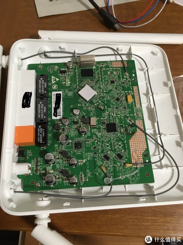

! {! v8 k. t3 k  _% J6 |K2的两颗螺丝位置在标签贴纸下面,下了螺丝用翘片撬开面板就可以了。0 u- _& V( E/ C. G9 }

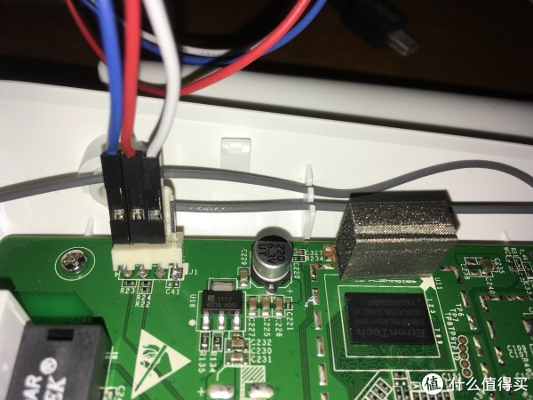

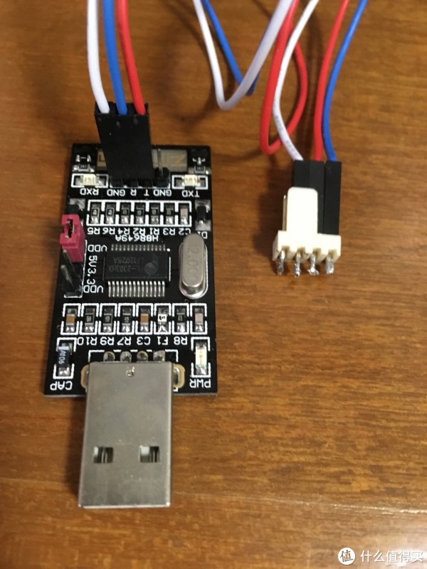

' S& h; D) ~; x  ^- Tusb to ttl板连接如图,接上路由主板的ttl针脚位置,TTL板上用线帽短接5v和VDD(有的显示VCC)针脚。) w5 c% M2 r: r' |

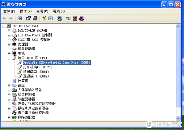

6 S  j. i- ?4 E. a5 _" @  X/ o& X安装好USB to TTL板的驱动

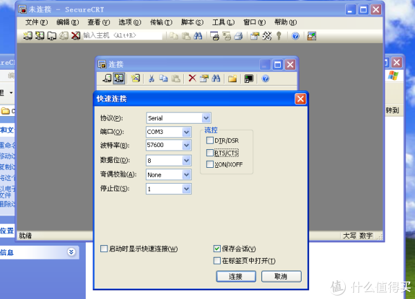

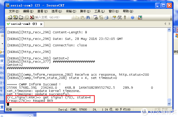

# V, p( e7 a3 z9 h运行SecureCRT,新建连接,设置如图:$ A& m! {% q( W
( m: t: Q  s+ s/ Y' a* R* u% G
1 T" U  Y) A' c$ B; ]0 ~* C9 Z如图说明TTL板已经和路由联通了。9 `4 E; j) d. k, }  ^, k. A

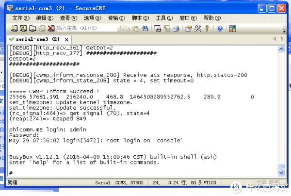

# Y) J- T! @' x然后路由器通电并联网,电脑SecureCRT窗口显示路由器启动过程。* S; k( L% p  ?( c. B" Y" m
3 [5 B: ^/ j; w# A然后回车,出现提示要求输入用户名,输入:admin,后面是输入密码,密码:admin(密码输入时不会显示出来,输好直接回车就好了)

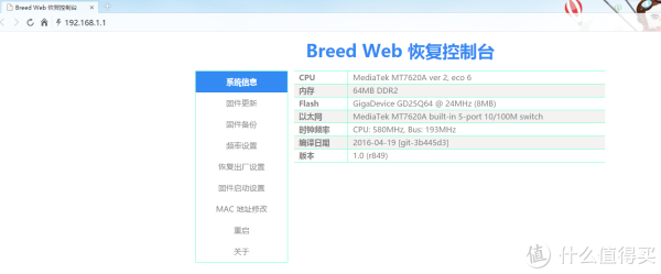

显示如图说明刷入breed已经成功了,之后你可以任意刷机了。
路由器断电,按住复位按钮不放,插入路由器电源,5秒后松开复位按钮。打开浏览器,输入192.168.1.1,进入控制台。
恢复出厂设置

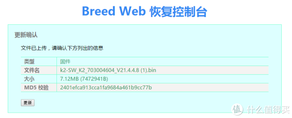

刷入所需固件
至此,本次刷机完成,我刷的是删除了隐私收集代码后的修改版官方固件,各位要刷华硕、潘多拉请随意。
