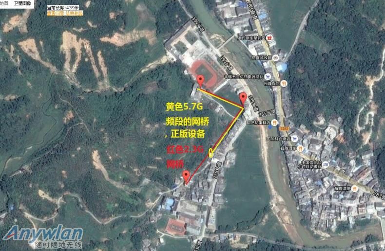

个人实践:下面是我自己搞的网桥的经验顺便分享一下,发射点和2个接收点都隔开一座山,直线距离200米左右。wifi想直接穿透是不可能的,所有学习了前辈们的经验利用山体反射,而我用的是建筑墙体反射。嘿嘿,管他什么反射能用就行,用谷歌地图测了一下用墙体反射距离大概440米。之前用大功率2.4G频段实测过,微调天线十几次能去到1.2M每秒已经是我的最大能力了。室外环境就是2.4Gwifi搜索了一下50个左右信号。可以判定2.4已经废了。所有选用的是穿透力强,干扰少的2.3G特殊频段。热点发射设备用的是941V5改UBNT 接了2个识宝天线凑合用的,没有2.3G的专用天线,将就用吧。接收设备用的是815V3改UBNT 和841N V5改UBNT。 天线同样使用的是2.4G平板。

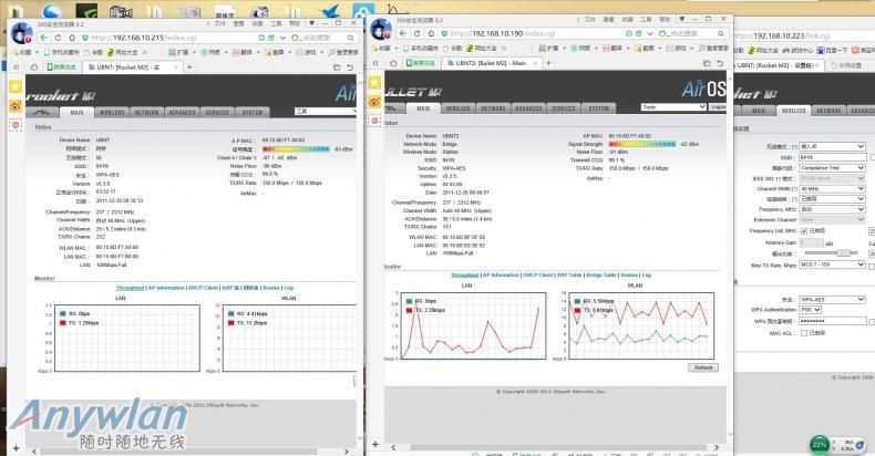

      第三步,最后一个问题就是速率问题了。对准了方向,选对了信道,就表示成功一半了。剩下的就是微调功率来提升速率的方法了。首先登录接收端的路由器,查看TX和RX速率, 如果TX速率非常高就表示接收端的机器可以不断尝试降低发射功率,你回发现降低TX发射功率的同时,RX速率也会有所提升,直到TX速率开始不稳定时候就不要再下调发射功率了,如果再调就会导致发射速率下降,即是上传速率下降,同时注意看CCQ(CCQ 100%最高)别让这个信号质量下降,如果下降了你就把功率回调大一点点。调完接收端再去调发射端,同样的发射端调小发射功率的时候在接收端可以查看到RX速率,慢慢下调发射端功率的同时会发现接收速率提升,这个时候你还会发现接收端信号强度降低了,有的朋友以为信号强度降低了网速就会变慢,其实这是不一定的。只要你的CCQ能保持在一个较高的稳定值就可以一直调低功率来减少干扰来达到提高速度的目的。所有发射端同样的方法一直下调功率,在CCQ不被降低的情况下提高接收端RX速率。直到CCQ不稳定或者接收速率下降时候就别再往下调了。部分山寨UB还有一个缺陷,就是CCQ很高,信号强度也很高但是速率一直固定在90Mbps,如果出现这种情况你可以尝试在手动在发送端速锁定一个更加高的速率再看看CCQ是否稳定。如果稳定还可以慢慢上调更加高的速率。如果你有多个接收端机器你就要考虑到最弱那个机器了,手动调速率以最差那个机器为标准。要保证最差那个稳定。如果上调速率太高,不考虑到最差那个设备会导致那个设备延迟变得超大,CCQ质量严重变低,丢包。

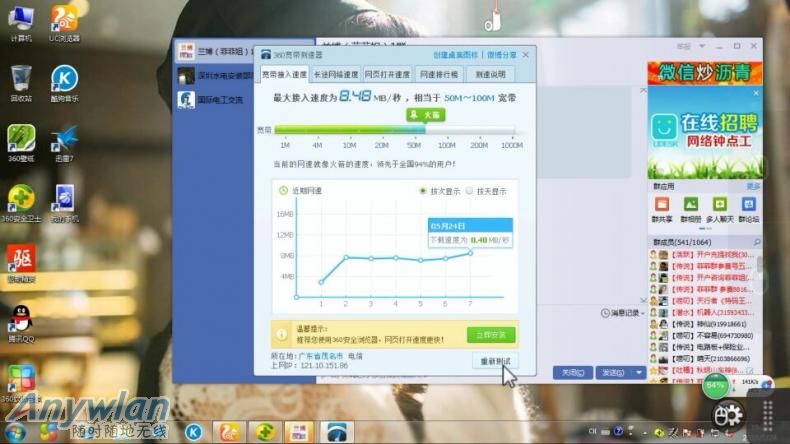

通过以上三步 原来2.4G建筑墙体反射最高只能去到1.2M每秒的 现在能去到最高8.4M每秒,并且稳定在7.5M每秒以上。测速的同时查看ping值保持在30毫秒以下,算得上接近极限了吧。上图给大家看看吧,没图没人气嘛。

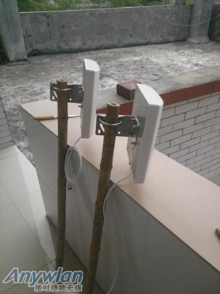

左841中815右941
左841中815右941

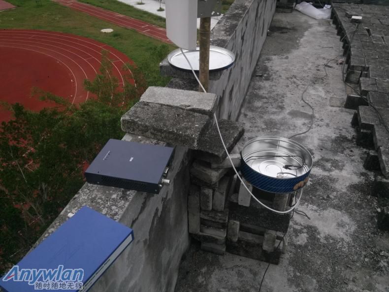

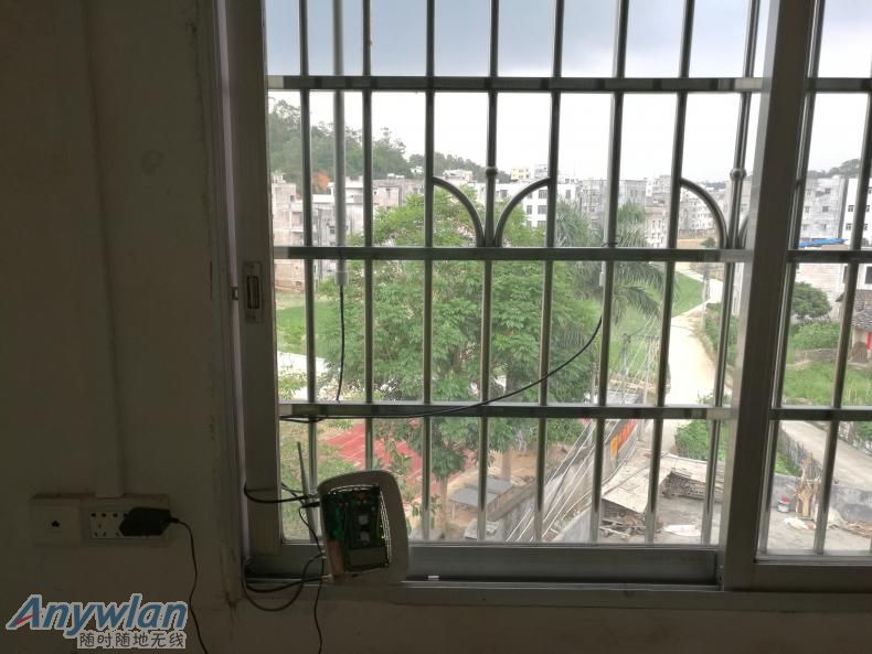

5.7G设备已经改用841V6了。省下了一对正版5G设备,发射点用的是941V5 最下面红色接受点是用815V3 黄色841V6
最远那个815V3改UBNTR的AP远程控制电脑测速图

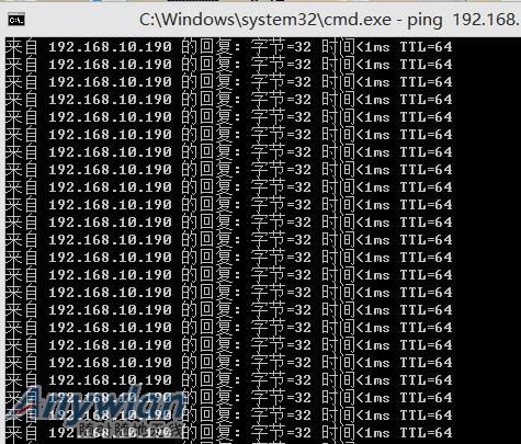

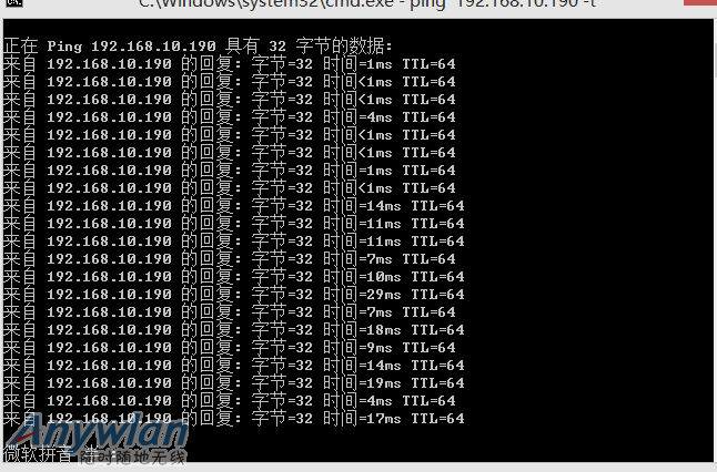

测速时候的延迟
测速时候的延迟
不测速时候的延迟
不测速时候的延迟

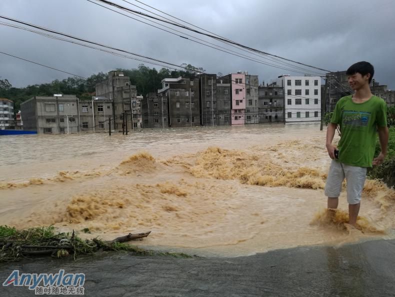

人旁边白色楼房反射建筑和200年一遇的暴雨后美景

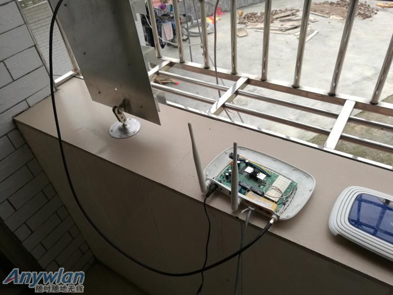

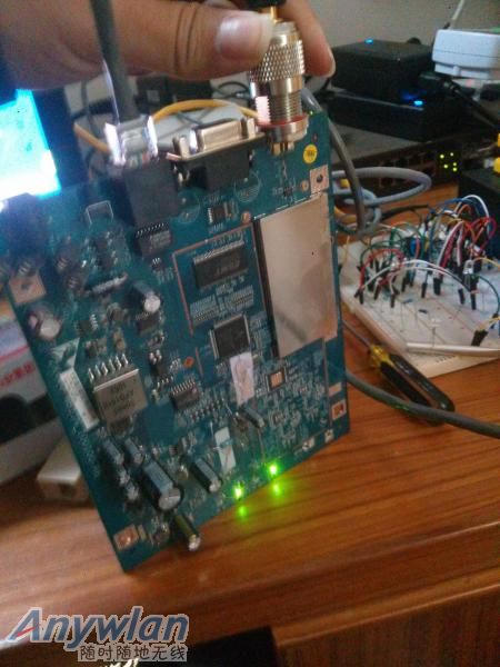

安装前调试设备。
安装前调试设备。

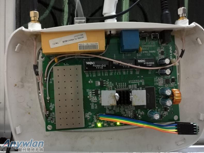

接收机器841V6改UB改天线,顺便加强散热,烫手呢
接收机器815V3改UB调试中
接收机器815V3改UB调试中
室外防水嘿嘿
室外防水嘿嘿

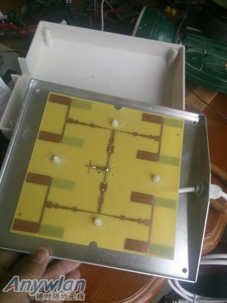

拆开天线看看做工
拆开天线看看做工

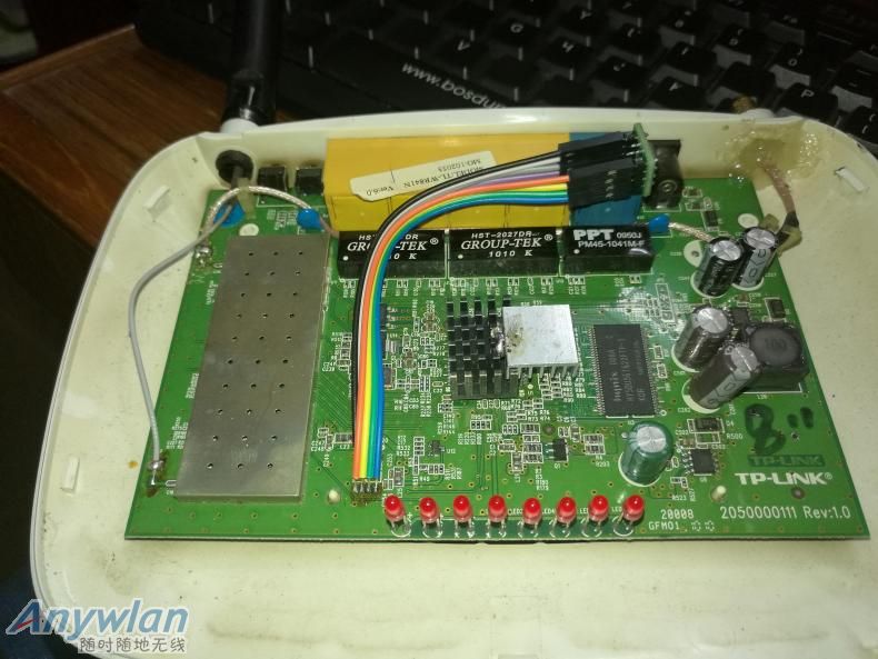

发射端机器941V5改UB改双外接天线
发射端机器941V5改UB改双外接天线
