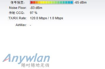

用大功率AP发射,C网,造成RX  RATE接收速率只有1Mbps 低的原因:
发送带宽高,而接收带宽不稳定,
除了干扰外,最大的原因就是因为距离远或者有障碍物而导致的不对等,ubnt接收普通路由器信号,功率不对等!
终其原因是发射端是普通路由发射功率太小,不能像大功率AP设备那样传输距离远,发射功率大,所以tx带宽很稳定也很高,而接收能力很大程度取决于对方的信号强度,,对方功率太小,导致你嗓门大喊它,他能听见,但是他功率小给你回话你听不清或者声音小甚至听不到...
也就是C网两个设备功率不对等造成!这也是单方面的投入设备C网,用再好的设备体验也好不到哪里去是一样的!
最好的办法,对方最好是大水管,功率大,距离你近。。。这样,RX速率就上去了。。。

刚遇到了和楼主类似的情况RX也1 ,后来换了别的信号,速度立马上来了。(周围很多相同ssid吸顶AP) 干扰了。
