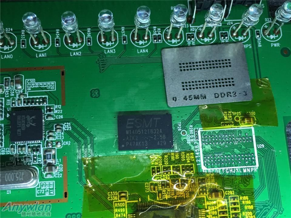

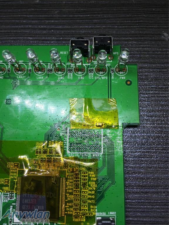

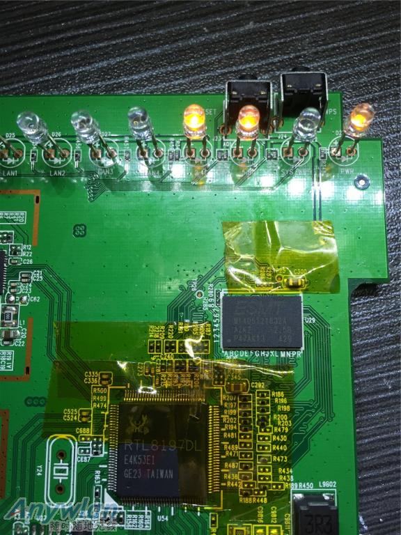

这几天在玩DDR2 bga封装的内存,现在主流的机器都是用这种了,咱们技术也得跟得上。都是网上看别人的教程后自己买东西慢慢摸着石头过河的。
在这里跟大家分享一下,如果你觉得哪里步骤错误了可以指正出来,都是慢慢进步了。
需要的工具:风枪,烙铁,洗板水,焊宝,锡浆,植锡架,钢网。还有一些其它不是很需要的就不一一列出来了。

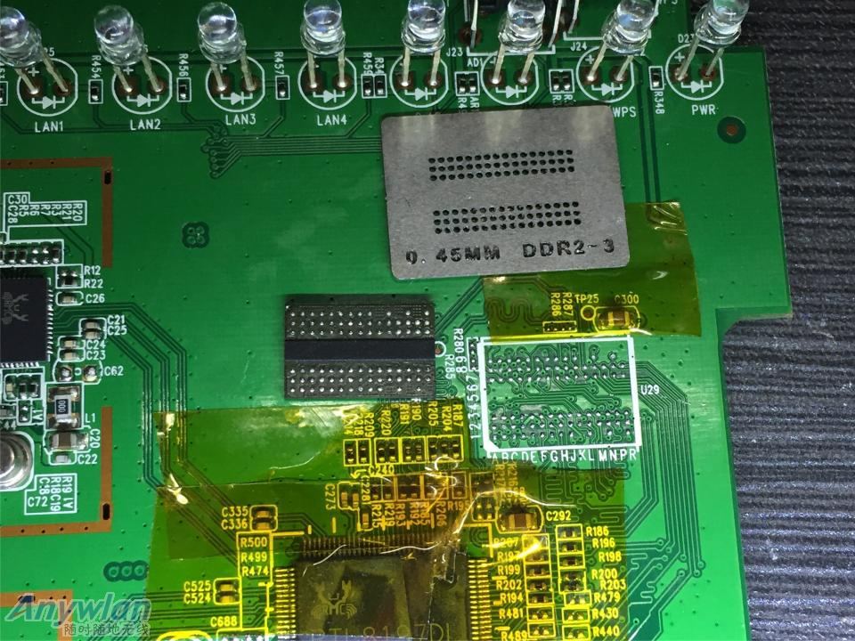

一:先把内存颗粒从板上拆下来,这里风枪的温度需要调高一点,因为原厂的都是高温锡。我用的是350度3档风速。
拆下来后记得用烙铁把板的锡点和颗粒上的锡点清干净,弄平整一点。

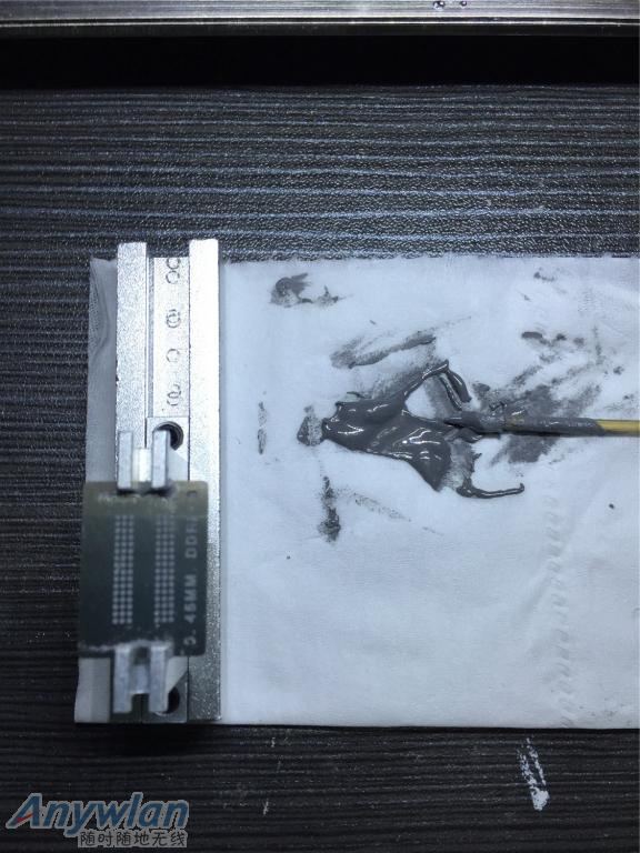

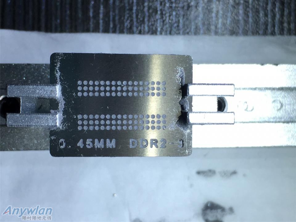

二:植锡,把芯片对准钢网然后放在植锡架上,抹上锡浆,注意得填充的饱满。然后从架上取下来来放在一个平面上。当然你也可以放在架子上面加热,看你顺不顺手了,根据个人的习惯。还有你也可以不用植锡架,直接对准钢网然后放在平面上用镊子压紧进行植锡。

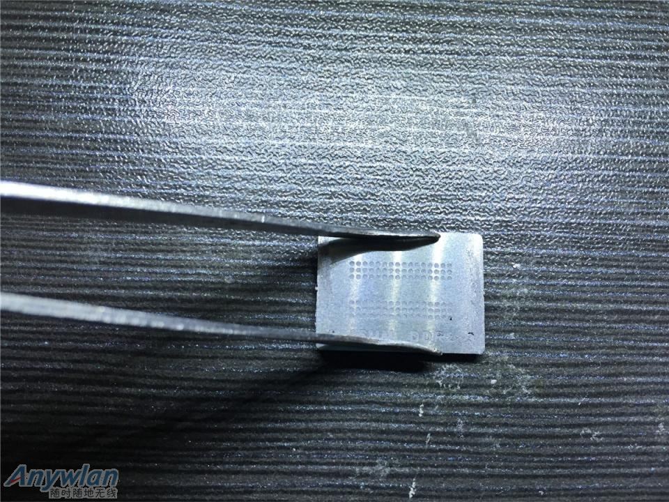

三:风枪加热,这个就是植锡好的了。吹一遍然后从钢网取下,抹上一点点焊宝,再吹一遍把锡珠弄得位置正一点,饱满一点。这里温度和风速可以低一点,270度风速2档,弄好后就酒精或洗板水洗干净。还有从钢网上把芯片取下来得有一个度,不能太快也不能太久,太久了锡珠要牢牢的焊死在钢网上面。多试几次就熟练了。

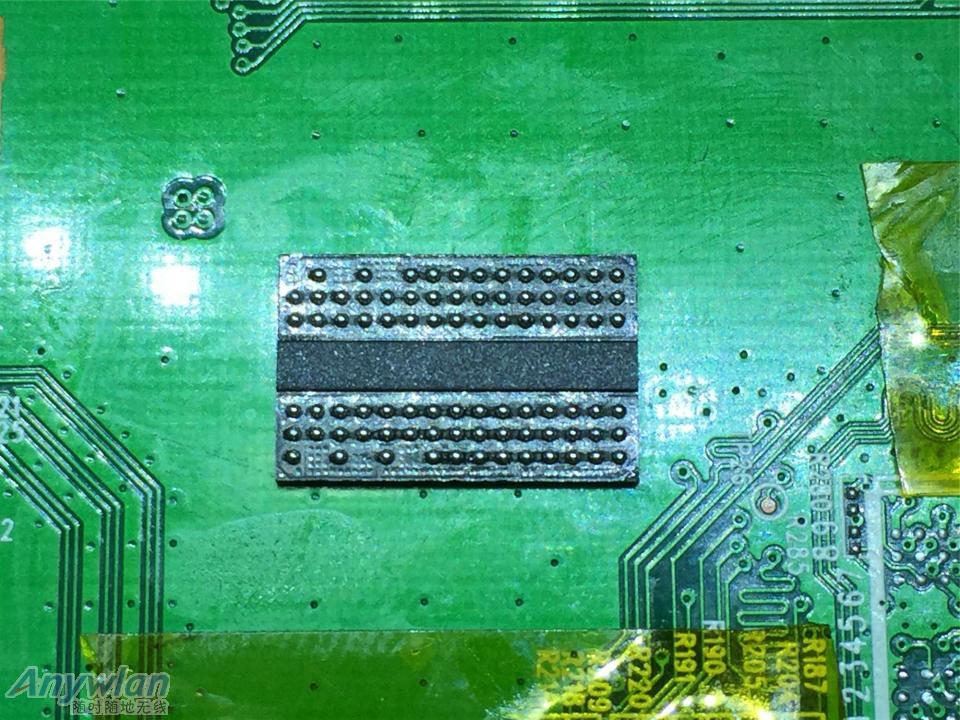

四:先在板上抹上一层薄薄的焊宝,然后把芯片对准上去。风枪吹,这里温度可以调高一点,325度风速3档  吹久一点,让芯片和板上的锡点对接好一点以免虚焊,吹差不多用镊子把芯片轻轻动一下,它会自己对准的。
到这里就大功告成了,插上电源,正常开机运行。
